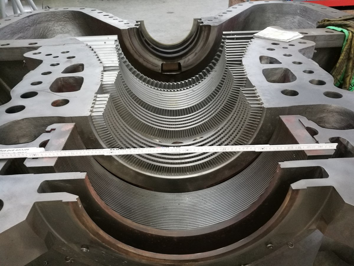

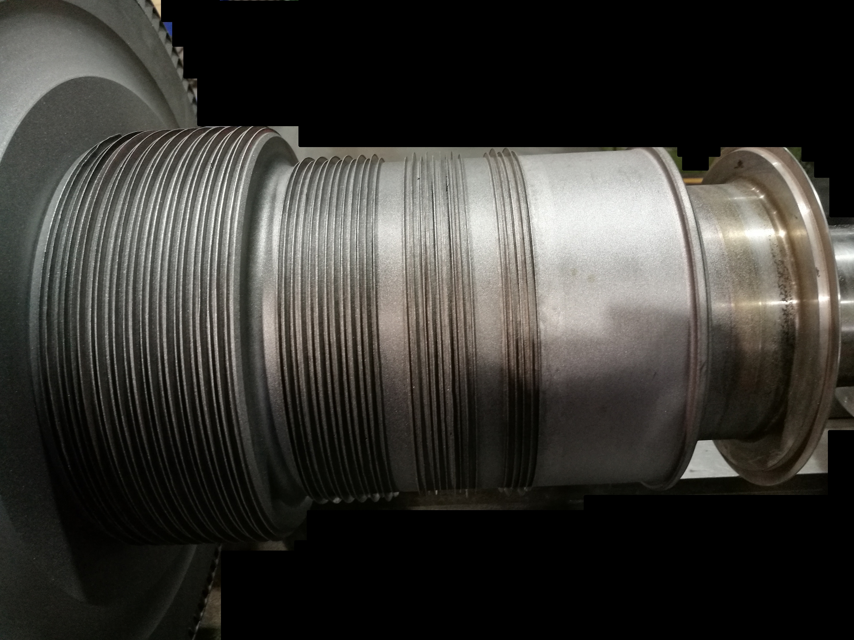

#5436217
Clemens S. schrieb:
> Der geht zum teil in die umgebung und ein
> teil wird in die Turbine gesaugt. Wenn die menge zu hoch wird stellt msn
> die stopfbuchse nach.
Mit nachstellen ist da nix, entweder man baut eine neue Stopfbuchse ein
oder man muss die Dichtbänder erneuern.
Ist aber eigentlich auch egal, wenn da was zu undicht ist gibt es eine
Ursache und die wird dann gesucht, notfalls mit aufmachen der Maschine.
Als Bilder einmal ein Turbinengehäuseteil, da wo der Zollstock liegt ist
eine Stopfbuchse mit Dichtbändern. Und dann einmal ein Turbinenläufer
der Dichtbänder hat. Meistens ist nur auf einer der beiden Seiten ein
Dichtband, also entweder in der Stopfbuchse oder auf dem Läufer. Das
Gegenstück hat dann einfach Nuten in denen die Dichtbänder laufen
können.
