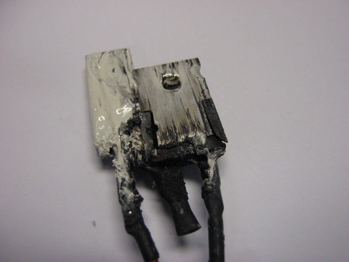

Hi Nach ca. 2 Stunden Betrieb ist dieser TO-220-Widerstand geplatzt und hat nun statt 1,6K nur noch 34 Ohm... Der Widerstand (TRU TCP20S) hängt an 230V und soll Wasser erwärmen. Das weiße Teil daneben ist ein Thermoschalter, der den Widerstand bei 70° abschalten sollte. Wieso ist der Widerstand geplatzt? Ist er trotz Wasserkühlung zu heiß geworden? Warum hat der Thermoschalter dann nicht abgeschaltet?

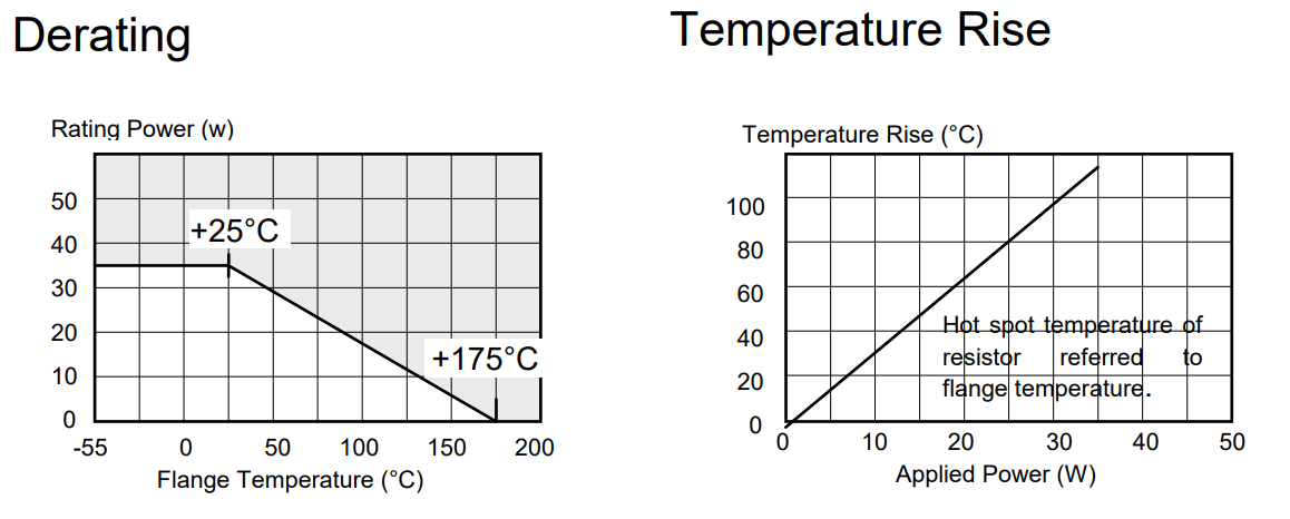

230V, 1600 Ohm... Hmm, 33W - Das könnte der Grund sein. Denn die angegebenen 35W erreicht er nur, wenn es dir gelingt, ihn wirklich auf 25°C zu halten. Und das ist nahezu utopisch.
Vielleicht hättest Du besser einen Kühlkörper als Wärmetauscher an den R bauen sollen. Wasser hat zwar eine recht hohe Wärmekapazität, aber allein durch Konvektion wird da wohl zu wenig abgeführt. Umwälzpumpe käme danach ...

Ein TO220 hat eine Rth(j-c) von einigen K/W. Das heißt bei 70°C Gehäusetemperatur und 33W Verlust hat man innen >>100°C. Da das Gehäuse im Wasser hängt, wird es vermutlich Feuchtigkeit absorbiert haben, die dann verdampft ist und dasselbe gesprengt hat. Gruß, Christian
Sebastian R. schrieb: > Denn die angegebenen 35W erreicht er nur, wenn es dir gelingt, ihn > wirklich auf 25°C zu halten. Und das ist nahezu utopisch. Das gilt insbesondere dann, wenn der Widerstand die Umgebung auf 70 Grad erwärmen soll ...

Derating-Kurve nicht beachtet: http://www.produktinfo.conrad.com/datenblaetter/1600000-1699999/001625297-da-01-en-LEISTUNGSWIDERSTAND_TCP20S_A300KFTB.PDF Bei einer Flansch-Temperatur von 70°C darf der Widerstand nur ca. 25 Watt umsetzen. 230 V (AC?) direkt im Wasser hängen? Hm :-(

Percy N. schrieb: > Vielleicht hättest Du besser einen Kühlkörper als Wärmetauscher an den R > bauen sollen. Wasser hat zwar eine recht hohe Wärmekapazität, aber > allein durch Konvektion wird da wohl zu wenig abgeführt. Der Widerstand steckt in einem wasserdichten Metallgehäuse, das als Kühlkörper zum Wasser dient. Die Kühlfahne Des Widerstands hatte ich mit Wärmeleitpaste versehen gegen die Metallwand des Gehäuse geklemmt. Das Wasser fließt, wenn auch langsam. Marek N. schrieb: > 230 V (AC?) direkt im Wasser hängen? Sogar direkt am Netz... Der originale Heizwiderstand war ein Keramikklotz von ca. 25*19*4mm. Der ist zerbröselt. Der TO-220-Widerstand ist das Einzige, das da reinpaßt, oder gibts noch andere Leistungswiderstände mit solchen Maßen?

Peter N. schrieb: > Die Kühlfahne Des Widerstands hatte ich mit Wärmeleitpaste versehen > gegen die Metallwand des Gehäuse geklemmt. Wärmeleitpaste überzeugt i.A. nicht durch eine sonderlich hohe Wärmeleitung. Ihr Zweck ist einzig und alleine, den Luftspalt zwischen den (plan geschliffenen) Flächen von Wärmequelle und Kühlkörper zu überbrücken, so dass der relativ schlechte Wärmeübergang Metall-Luft-Metall vermieden wird. Darum heißt es auch immer: "Wärmeleitpaste sparsam verwenden"

Wolfgang schrieb: > Wärmeleitpaste überzeugt i.A. nicht durch eine sonderlich hohe > Wärmeleitung. > > Ihr Zweck ist einzig und alleine, den Luftspalt zwischen den (plan > geschliffenen) Flächen von Wärmequelle und Kühlkörper zu überbrücken, so > dass der relativ schlechte Wärmeübergang Metall-Luft-Metall vermieden > wird. > > Darum heißt es auch immer: "Wärmeleitpaste sparsam verwenden" Das hatte ich auch bei dem Bild gedacht. @Peter: Wie ist denn das "geklemmt" zu verstehen. Das Derating ist auf jeden Fall zu beachten, aber vieleicht ist ja noch etwas Luft mit besserem Wärmekontakt durch bessere Befestigung. Also wie wurde der TO220 woran befestigt. Mach mal Bilder

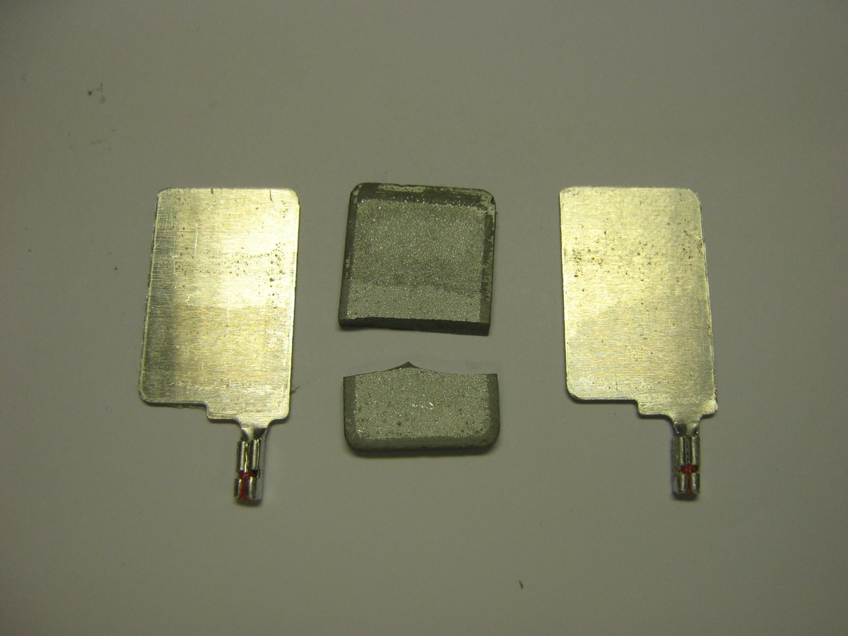

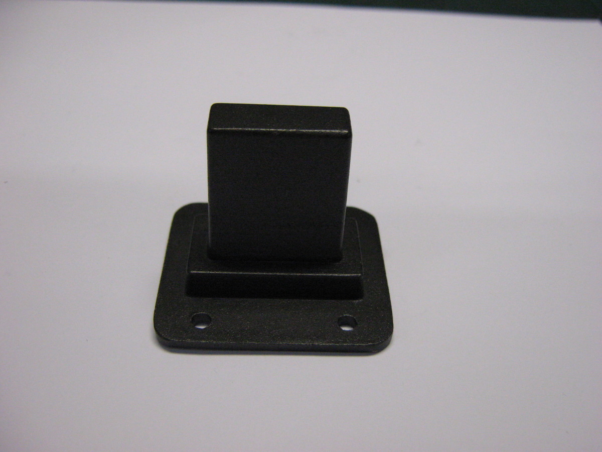

Der Andere schrieb: > Mach mal Bilder Hier bitte: Einmal die Reste des originalen Widerstands, das Gehäuse von innen und außen.

Sieht nach PTC aus, selbstregelnd.
#5763373
Deutliche Ähnlichkeit. https://de.aliexpress.com/item/Die-Heizung-Platte-f-r-PTC-Heizung-Platte-Joghurt-Maschine-Heizung-Platte-220-v-Konstante-Temperatur/32957885059.html
Super! Mein Teil war auch in Kapton-Tape verpackt. PTC erklärt auch die fehlende Heizungsregelung. Jetzt muß ich noch rausfinden, wo es die Dinger in haushaltsüblichen Mengen gibt...
