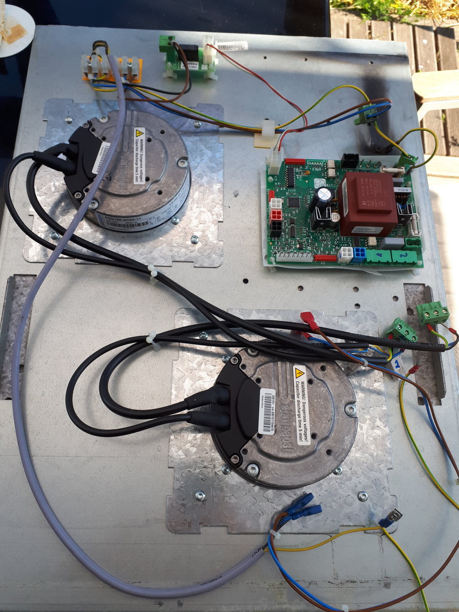

mir ist kürzlich für 1€ bei Ebay ein
"Stiebel Eltron LWZ 270 plus" Luft-Luft-Wärmetauscher in die Hände
gefallen.
Sind viele lustige Sachen drin verbaut, wie diverse Steuerklappen etc.
Will das Ding aber eigntl. als Luftfilter nutzen, um meinen Heuschnupfen
einzudämmen. Wenns dann noch Energie spart ists nett und wird dann auch
über Homematic eingebunden.

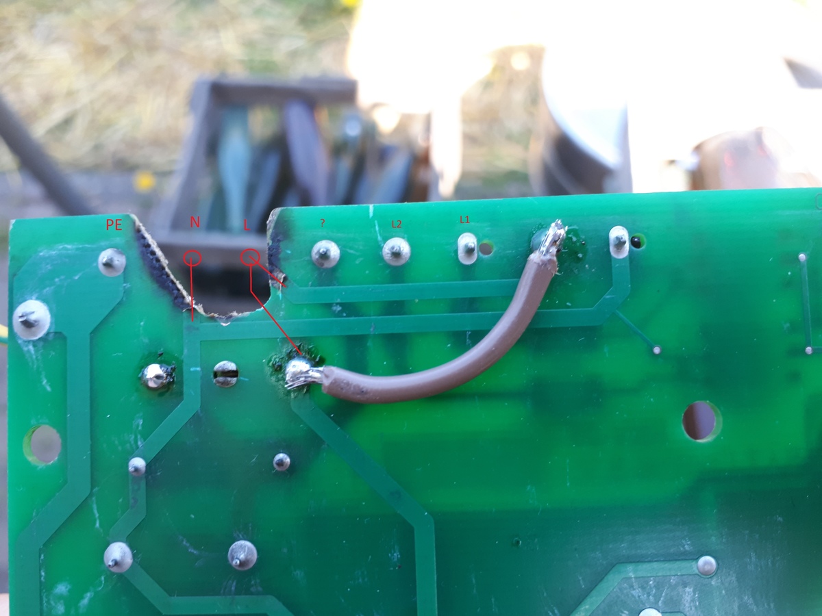

Auf der Steuerplatine hat sich wohl ein Kabel gelöst, welches einen
Kurzschluss verursacht und ein schöne Stück von der Platine +
Versorgungsstecker weggebrannt hat.
Hab für den fehlenden Teil eine Brücke eingelötet, allerdings erschließt
sich mir aus dem Schaltbild die Belegung einiger Anschlüsse nicht.
Anscheinend hat das Gerät eine Art Spannungsüberwachung, oder Standby
Schaltung und an einem Pin hängt wohl ein Funkentstörkondensator oder
sowas.
Der Stecker um den es geht hab ich im Schaltplan markiert.
Rechts ist die Spannungsversorgung und Schutzleiter, links L1+L2 geht
auch ans Netz, das wäre die vermutete Spannungsüberwachung/Standby
Geschichte, nur erschließt sich mir der Sinn des Pins rechts daneben
nicht.
Evtl. kennt jemand das Gerät und könnte mir da Zwecks Steckerbelegung
etwas auf die Sprünge helfen, da sich dieser teilweise desintegriert
hat.

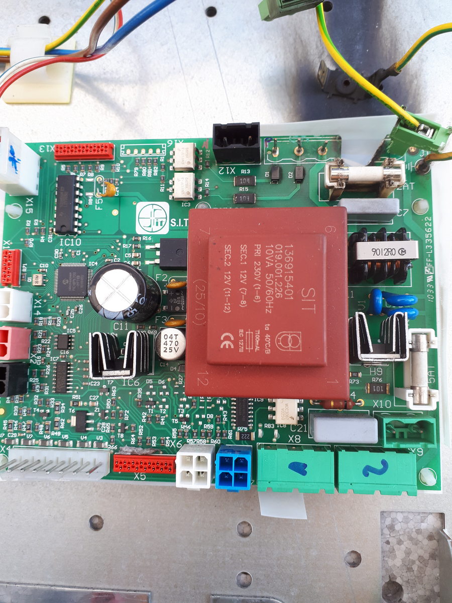

L1 und L2 werden vermutlich nur verwendet, wenn die Steuerung in einem
Gerät mit dreiphasigem Anschluss steckt.
Hilfreich wäre eine Nahaufnahme des Bereichs von beiden Seiten mit
entfernter Sicherung.
Gast #6217450
Kannst du auf der Platine nachvollziehen wohin der Pin führt? Auf dem
Foto ist leider der Trafo im Weg. Laut Schaltplan dürfte der gar nicht
belegt sein, aber der Leiterbahnstärke nach zu urteilen könnte das sogar
ein Teil der Stromversorgung sein. War am Stecker eine Brücke
angebracht?
Hier gibt es ein Foto einer intakten Platine:
https://www.ventishop.eu/image/cache/data/products/Brink-Renovent-HR-basisprint-EBM-800x800.jpg

Hab mal noch paar Bilder gemacht und die fehlenden Leitungswege farblich
markiert.
Was mich vor allem wundert ist, dass der Funkentstörkondensator
anscheinend nicht angeschlossen wird, bzw. wie der normal angeschlossen
werden müsste.
Ob am Stecker eine Brücke angebracht war, lies sich leider nichtmehr
nachvollziehen.
Ich würde dann den Funkentstörkondensator an ? mit L2 verbinden oder was
meint ihr?
Mir erschließt sich auch irgendwie nicht, warum der abgeklemmt sein
sollte.

Auf Deinem 3. Foto, der grüne Stecker mit braun und blau - den hast Du
jetzt so umgesteckt das er auf L2 und L1 steckt? Deshalb auch die Brücke
gelötet?
sehe zwar nur einen Teil der Platine im Detail, aber eigentlich kann es
doch nicht anders sein als das L über Sicherung zum Transformator geht,
N direkt
(Evtl. noch über die Drossel, schlecht zu sehen)
Ich würde da gar nicht lange rum machen, die Zuleitung direkt auf die
Platine löten
Die mit ?, L1 und L2 beschrifteten Pins brauchts Du doch eh nicht?
Enweder das Gerät läuft dann oder es hat noch mehr Probleme
Grüße
Heinz
OP #6217946
Der grüne Stecker war schon vorher dort auf L1/L2 das ist der Rest von
dem großen Stecker den es zerhäckselt hat.
Die Brücke hab ich gelötet, damit ich in den schwarzen Stecker rein
kann, der ist zu Phase und Neutral parallel. Aber da es den einen Pin
zerbrutzelt hat war die Verbindung defekt.
Mit nicht lang rum machen haste recht, mich lässt nur diese Geschichte
mit dem Funkentstörkondensator und der Stromüberwachung
rumrätseln. Versteh nicht, warum man sowas extra Pins spendiert.
Der grüne Stecker kommt dann in die schwarze Buchse und der Rest wird
drangelötet.
Ich vermute mal, dass das mit L1 L2 irgendwie anspricht wenn die
Sicherung ausgelöst hat,

Führt der überschüssige Pin nur zu dem Kondensator, der auf der anderen
Seite am N hängt?
Dann kann man den wahrscheinlich vernachlässigen, das Trafo Netzteil
läuft auch so und der Controller sollte irgendwas tun.
Vielleicht ist das eine Option für andere Märkte, wenn dort ein X
Kondensator zur Entstörung gefordert ist wird im Stecker eine Brücke
gelegt?

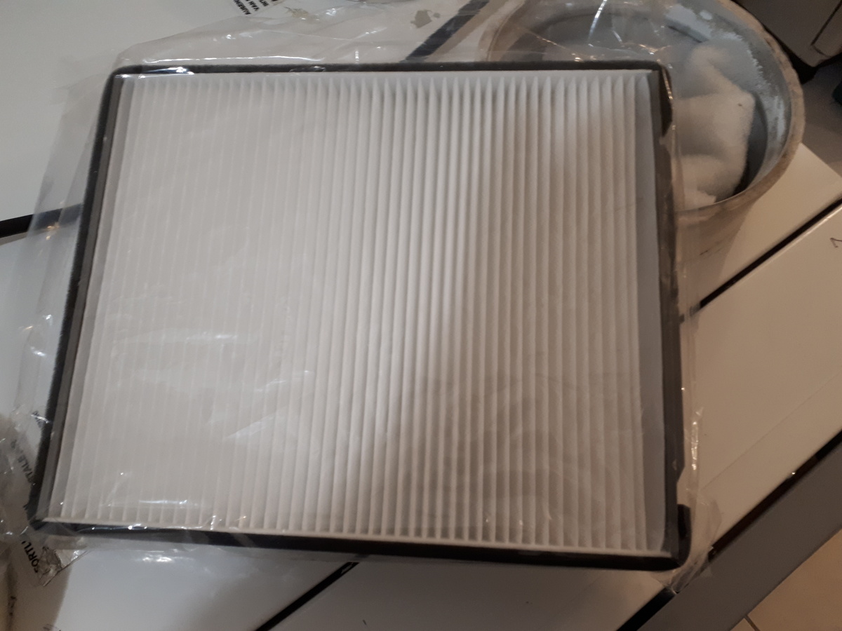

Als Filter hab ich einfach welche aus dem KFZ-Bereich genommen, gibts
derzeit für 1,12€ bei ebay.
Passen jeweils genau 2 Stück nebeneinander + ein kleiner Styroporkeil,
falls jemand auch für seine Anlage günstige Filter sucht.
Das Plastkteil oben lässt sich einfach mit nem Cutter abschneiden.

Hat wunderbar geklappt mit L/N in der schwarzen Buchse.
Danke nochmal.
Brücke wollte er keine haben, das Gehäuse bitzelt allerdings etwas,
ähnlich wie bei diversen DVD Playern. Denke aber nicht, dass das etwas
mit dem Funkentstörkondensator zu tun hat, wohl mehr mit der gruseligen
Elektrik hier im Haus, aber das ist Sache von meinem Vermieter.
