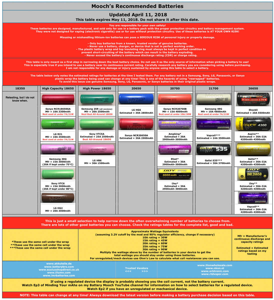

> Das muss einen Grund haben, den ich aber auch nicht kenne.
> [keine 26650 mit dem Volumen entsprechender Kapazität]
Ganz einfach, die 26650 (und auch die anderen "ungewöhnlichen" Größen
wie 18350) hinken den 18650 ca 2 Generationen hinterher.  Das ist ne
Nische für kleine Hersteller mit älterer Technologie.  Die
Markenhersteller konzentrieren sich auf 18650 und neuerdings 20700/21700
- die gesamte Entwicklung findet da statt. An den anderen Größen haben
die kein Interesse (werden nicht in Stückzahlen benötigt, bei
18650/2[01]700 werden ganze Fabrikkapazitäten an einzelne Kunden
verkauft).
An den OP: mit 18650ern von den Markenherstellern fährt man ganz gut.
Die Top-Zellen im >3300mAh-Bereich sind z.Zt. Sanyo GA, LG HJ1 und Sony
VC7. Die 2[01]700 haben, insbes. von den Markenherstellern, ziemliche
Verfügbarkeitsprobleme.
Angehängt mal ne Übersicht von Battery-Mooch (VC7 ist noch nicht
eingetragen).
[als Anhang, weil nen Link ins e-cig[a]rette-Forum für Spam gehalten
wird ...]
