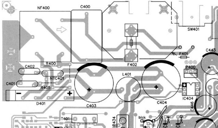

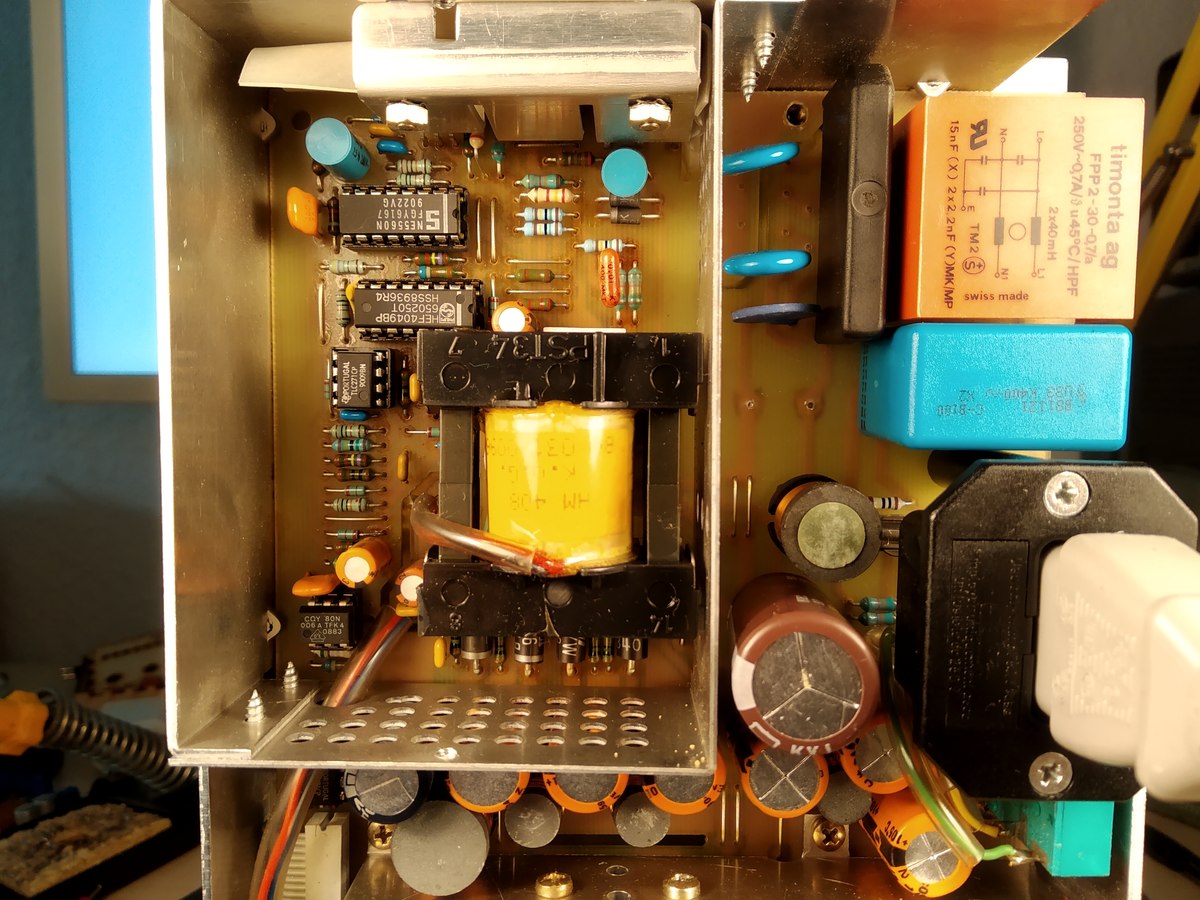

Ich hab hier ein Scope (anno '90) das bei jeglichen Messungen nochmal
recht schwach 50kHz-Pulse überlagert. Vermutlich arbeitet der Netzfilter
nicht richtig, denn wenn ich im offenen Betrieb ein wenig an dessen
Gehäuse wackle verschwindet das Störsignal.
Nun hab ich 3 Theorien:
-beim Wackeln biege ich die Platine und schließe dabei einen Haarriss in
einer Leiterbahn. Dagegen spricht, dass mein Durchgangsprüfer auch im
"entspannten" Modus (also genau dann, wenn der Filter versagt) ok gibt,
die Leiterbahnen recht dick sind und auch visuell nichts zu erkennen
ist.
-schlechte Kontakte. Hab allerdings alles im Umkreis nochmal nachgelötet
und die Filterbeinchen mit 'ner Menge Lötzinn schön frei gebrannt.
-Innerhalb des Filters ist ein Wackelkontakt. Wohl schon eher:
ausgelötet ist die Kapazität zwischen den Phasen 15nF und jeweils
zwischen Phase und Erde 5.8nF. Sollten das nicht eigentlich 3.4nF bzw.
1.95nF sein? Allerdings ist der ganze Brocken massiv vergossen, kann
sich da überhaupt etwas Wackelkontakt-mäßig bewegen?
Ich würde das Teil grad einfach tauschen. Weiß jemand wo ich einen
Ersatz finden kann der auch von den Dimensionen grob reinpasst? Die
genaue Type ist FPP2-30-0.7/a von timonta ag (siehe Bild).
Schalt- und Bestückungsplan werfe ich grad auch mal in den Anhang, falls
jemand miträtseln mag :)
Disclaimer: C403 und C404 waren schon gut aufgebläht. Die beiden habe
ich kurzerhand mit einem einzigen 180µF Kondensator an C404's Stelle
ersetzt. Deshalb scheint's als würde C403 fehlen. Der Wert passt zwar
nicht genau, aber das Schaltnetzteil hintendran scheint es nicht groß zu
stören #shrug
Gast #6000134
SKY Messtechnik
OP #6000173
Ay, tausend Dank hinz! Ich bin bei Reichelt immer zu blöd die
Suchkriterien richtig zu setzen und in dem Fall muss man ja sogar
parallel Datenblatt und verfügbare Modelle vergleichen, weil die
Eckdaten nicht ins System eingetragen sind >:(
