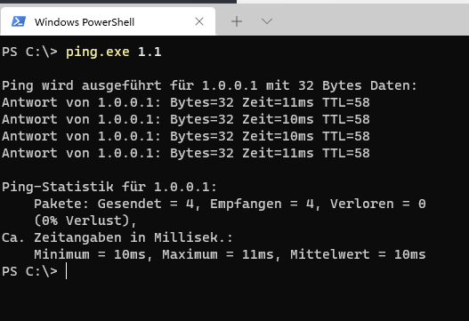

Εrnst B. schrieb:
> Null-Bytes in der IP darf man in der Oktet-Schreibweise weglassen
> (Drittes Byte oder zweites+drittes).
> 192.168.2 ist also korrekt.
> Genau wie 127.1 oder 1.1 (ein public DNS-Server)
Das haben aber viele Programme noch nicht mitbekommen.
"nslookup www.mikrocontroller.net 1.1" (win10) funktioniert nicht.
"nslookup www.mikrocontroller.net 1.0.0.1" klappt aber.
