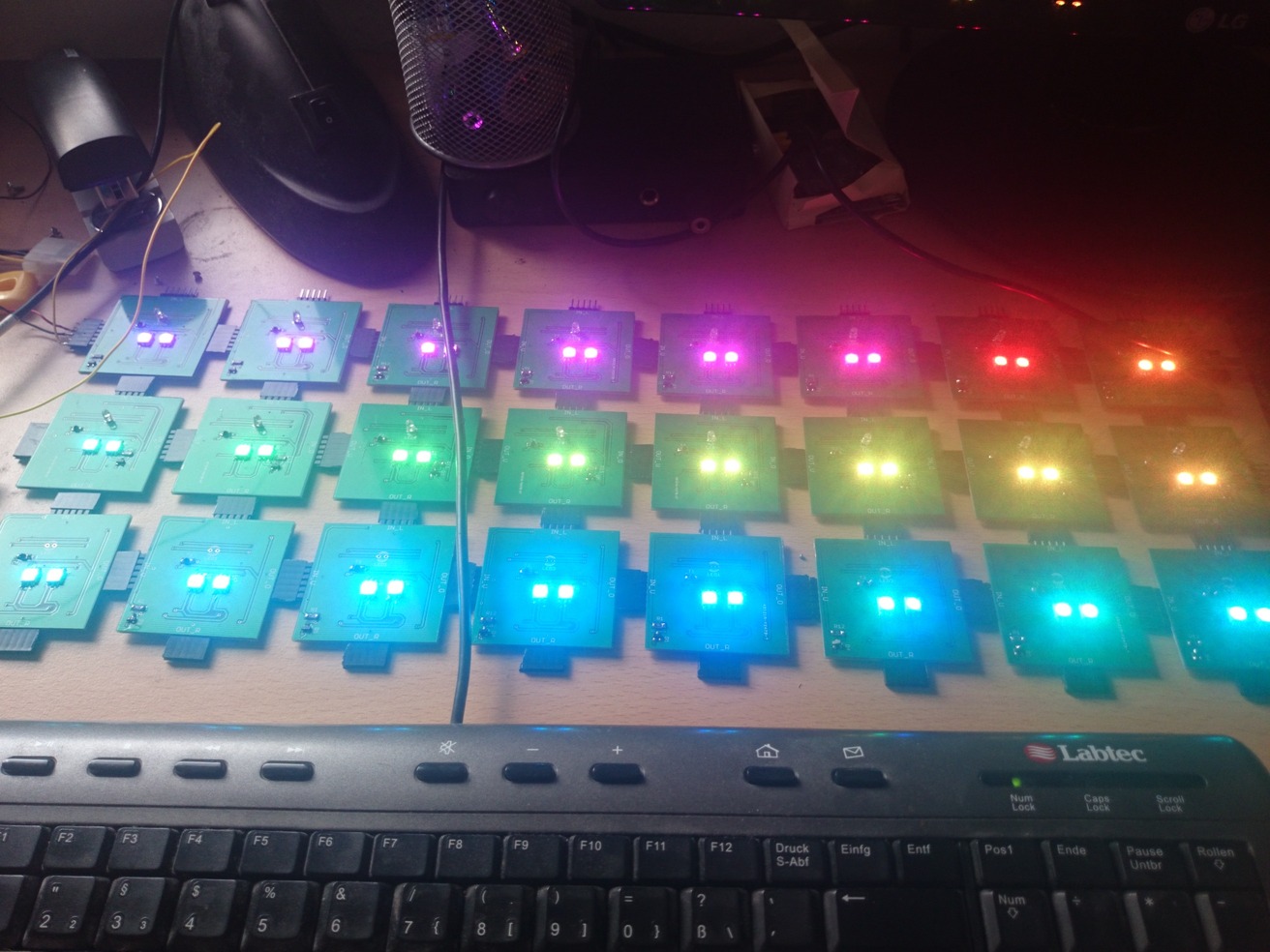

Ich habe ein paar Platinen entwickelt die mit zwei WS2812 ausgestattet sind und zu einer belliebigen Matrix steckbar sind. Bei intersse kann ich die Eagle-Dateien posten. Auf den Platinen befinden sich jedoch noch eine IR-Led und ein IR-Transistor für eine Berührungserkennung. Mfg Tobi

Tobi schrieb: > Auf den Platinen befinden sich jedoch noch > eine IR-Led und ein IR-Transistor für eine Berührungserkennung. Die muß man ja nicht bestücken... Christina Maier schrieb: > Ich möchte mir am liebsten sowenige wie möglich Gedanken über die > Schaltung machen, Ich weiß aber nicht, ob die OP nicht doch lieber fertige Hardware haben möchte...
