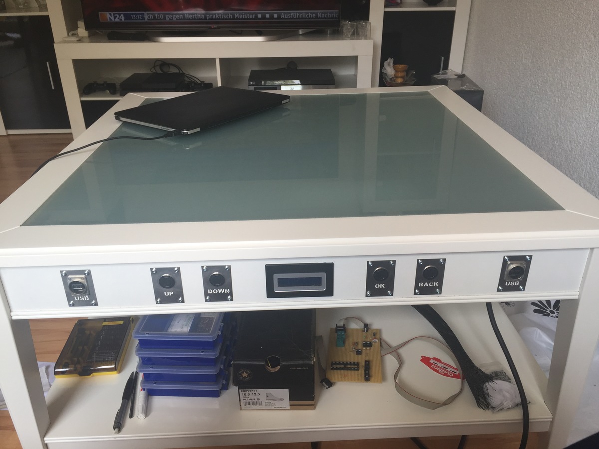

Verkaufe schweren Herzens mein Hochschulprojekt.
Es ist ein 100 Pixel RGB-LED Tisch mit Touch.
Grober Aufbau:
Umgebauter IKEA Tisch mit 100 Pixeln.
Ein Pixel ist eine selbstgelötete Platine die als I2C Slaves arbeiten.
Kommuniziert wird wie gesagt über I2C. Der Touch ist über Infrarot
realisiert aber noch nicht ganz ausgereift.
Der Tisch hat ein Bedienpanel in der Front mit 4 Tasten und einem
2-Zeilen Display. Dazu sind USB Ladeports in der Front eingelassen.
Verbaut ist auch ein Bluetooth Modul welches allerdings noch nicht
implementiert ist. Geplant war eine Smartphone Kommunikation mit dem
Tisch. Allerdings ist eine Desktop Applikation entstanden über die es
möglich ist den Tisch vom Rechner aus zu steuern (z.B. Spiele spielen
auf dem Tisch).
