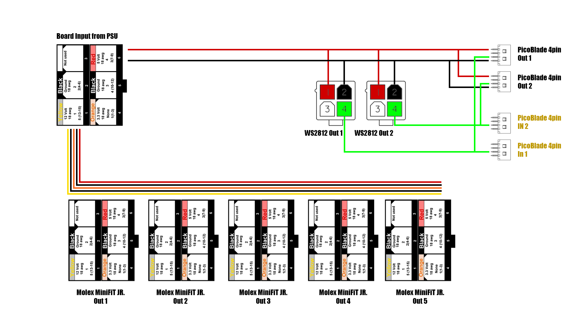

ich muss gestehen ich kenne mich mit Elektronik nicht wirklich aus, mein
Wissen reicht grade mal einen Widerstand auf eine Rasterplatine zu löten
Ich bräuchte jemanden der mir hefen kann ein PCB (Gerber / KiCad) zu
entwerfen, dass ich dann entwickeln lassen möchte für meine
Wasserkühlung.
(muss nicht kostenlos sein).
im Grunde soll es eine einfache Stromversorgung sein... also was habe
ich vor:
Da ich bei meinen Rechner immer auf Kabelmanagement achte und ich
Radiatoren, Lüfter und Pumpen aus dem Case auslagern möchte brauche ich
folgende Lösung.
Strom kommt von der PSU via PCIe / Sata Stecker auf eine Platine (12V /
5V /3.3 V) - auf diesem PCB soll der Strom dann einfach verteilt werden
mit z.B. MiniFiT Jr. von MOLEX 39281063 und PicoBlade Steckern.
Fertig - Mehr soll das Ding auch nicht können, es soll hat die Spannung
sauber an die Anschlüsse verteilen.
Im Anhang sieht man wie das Teil ungefähr aussehen soll (muss noch mal
ein bischen überarbeitet werden.
Wenn mir da wer helfen könnte wäre toll.
Danke Viti

Hast du schon die ganze Anleitung von Kicad gelesen und ausprobiert?
Vermutlich nicht, sonst hätte deine Skizze anders ausgesehen.
Fange mal mit der Anleitung an. Dann kannst du hier konkrete Fragen
stellen, die man konkret beantworten kann.
Stelle Dich darauf ein, dass du einige Wochen brauchen wirst, dich mit
dem Programm vertraut zu machen. Egal ob mit oder ohne Helfer.
#6031775
Für Einzelstücke fertigt man keine Platinen mit CAD und Photomethode
(oder gar Produktion in China),
sondern nimmt eine Lochrasterplatine und verdrahtet frei Hand,
oder malt (wegen deiner Stecker die nicht unbedingt im 2.5mm Raster sein
müssenn mit passend gebohrten Löchern) auf eine nicht-photobeschichtete
Platine ein mal die Leitungen mit Lackstift auf und ätzt die Lücken
frei.
#6031806
Hans schrieb:
> Ich würde erstmal gucken, ob du die Stecker bzw. Buchsen überhaupt
> bekommst als Print Version.
Die picoblade und minifit gibt's auf jeden Fall bei Digikey und Mouser.
Aber müssen es unbedingt so kleine picoblade mit RM1.25 und 0.5mm
Bohrungen sein? Und, passen die neben die minifit, also rein von der
Optik her? Na gut, es gibt fertig konfektionierte Kabel, sonst ginge es
ja garnicht.

OP #6031933
Danke für die antworten erstmal.
Thema designer pc....  Genau darum geht s...  Es sollen an das Board 2x
D5 Pumpe mit Sata,  1x Lüftersteuerung mit 4 pin Molex,  1x Sata für USB
Splitter (aquacomputer),  2-3 rgbpx (picoblade) angeschlossen werden.
Komischerweise verwendet aquacomputer für die Ansteuerung von 64 ws2812
LEDs diese picoblade stecker,  was mir etwas unterdimensioniert
erscheint.
Da ich aber nicht mit 5 kablel vom netzteil ins externe Gehäuse gehen
will oder mit x verviedenen y kabel arbeiten,  dachte ich an so einen
power Splitter...  Wo ich mir den Strom einfach rüber lege und von dort
verteile.....
Und dass sollte sauber aussehen und nicht irgendwie in der
hinterhofgarage zusammen gelötet.  ;)
#6032189
> erscheint.
Die fertigen Kabel von Molex haben 0.09mm² (AWG28) und vertragen
offiziell 1A, aber man weiß nicht, bei welcher Temperatur. Für ein
gleich dickes Flachkabel gibt irgendwer 2A bei 25°C an. Der Trick ist,
dass nie alle LEDs gleichzeitig leuchten ;)
OP #6032701
Hi Bauformb,
ich mag Tricks, das Ding ist, dass ich persönlich immer davon ausgehen
muss, das mal alle Leds leuchten....
1x WS2812 braucht bei voller Helligkeit aller Leds 60mA.
das sind dann rechnerisch 3,84A ... grade im Browser ist der Hintergrund
meist weiß.
selbst wenn nur eine einzige Farbe (z.B. Grün) bei 255 leuchtet, bin ich
1,28A was die zulässigen Stromstärken des Steckers lt. Datenblatt
überschreitet.
Aber mal was anderes, bin am überlegen einfach ein 2. kleines Netzteil
für den Quatsch zu nehmen. Wäre eigentlich viel einfacher, da ich
nirgendwo Raster gefunden habe die ein 4,2mm Maß haben und die PCIe
Stecker per Hand zu löten.
Warum gibts sowas eigentlich nicht? - Solche Stecker / Buchsen werden
doch in jedem PC Netzteil, Grafikkarte, Mainboard verwendet.

Gast #6032705
> meist weiß.
> überschreitet.
Erklär' mal wie die beiden Posts zusammenpassen. Erst sagst du du kennst
dich nicht mit Elektronik aus, dann schätzt du locker die Belastung
eines Steckers ab!?!!
Wenn es einzig am Layoutprogramm liegt, du bist PC-Benutzer, lerne doch
ein neues Tool, wie schon so oft in der Vergangenheit.
Es gibt übrigens auch Lochrasterplatinen mit 1,25mm-Raster. Wenn die
Optik der Rasterplatine stört, kann die in einem kleinen Gehäuse
verschwinden? Die Buchsen da drauf löten wirst du ja können, siehe
Widerstand.
Leute gibt's...
mfg mf
