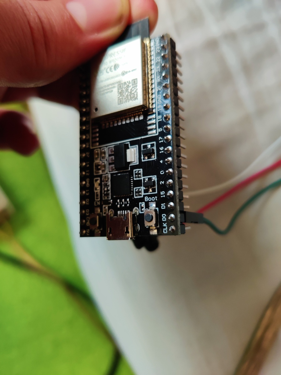

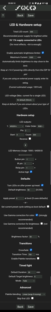

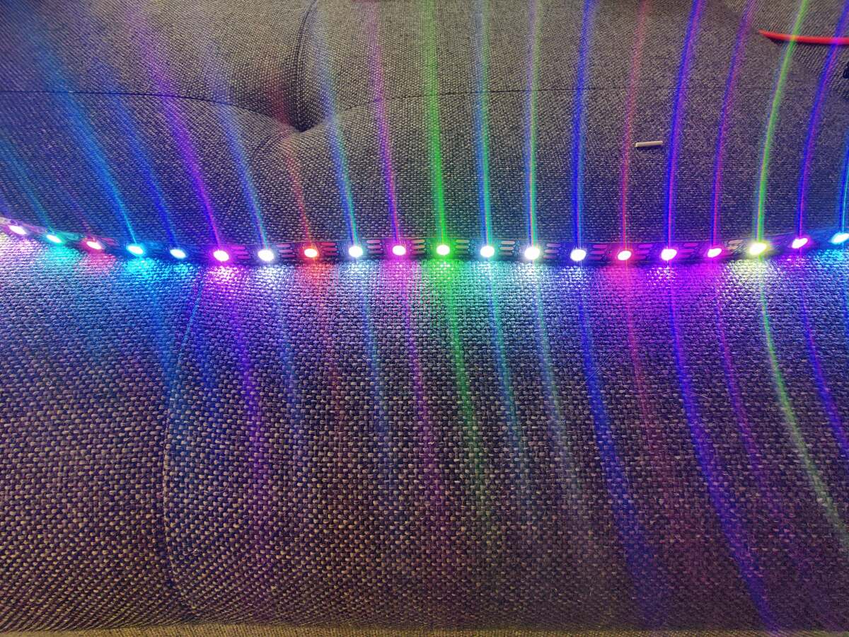

mein ESP32 mit WLED steuert meine WS2812b LED´s nicht korrekt bzw. gar
nicht.
Verbindung zum Smartphone besteht, die LED´s leuchten auch, allerdings
in sehr wilkürlichen Farben und die ersten 30 LED´s wechseln auch dauern
ihre Farbe bzw. blinken. Ich kann ich keinerlei Einstellungen vornehmen.
Also weder an/aus schalten noch irgendwelche Farben oder Effekte
einstellen. Das Seltsame ist aber, dass der LED Strip in einer komischen
Weise auf die Eingaben reagiert wenn man z.B. die Farbe ändert.
Ich gehe stark davon aus, dass es entweder eine Einstellungssache ist
oder ich die Daten Leitung am falschen PIN des ESP32 eingesteckt habe.
Erkennt jemand den Fehler oder weiß jemand was ich bei den Werten falsch
eingestellt habe?
Besten Dank schon mal im Voraus!

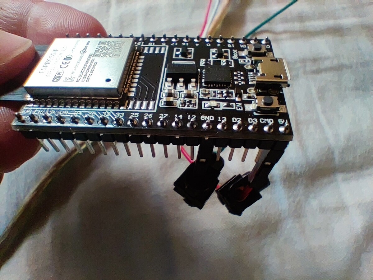

#6784614
deine WLED-Config sagt offenbar GPIO2 ("2"), während dein "grünes Kabel"
(Datenleitung?) an "D0" zu stecken scheint, was bei diesem Bord wohl
GPIO7 ist...
Am besten mal nach "G2" umstecken, so wie's eigentlich auch "ganz oben"
im WLED-Wiki steht...
OP #6789505

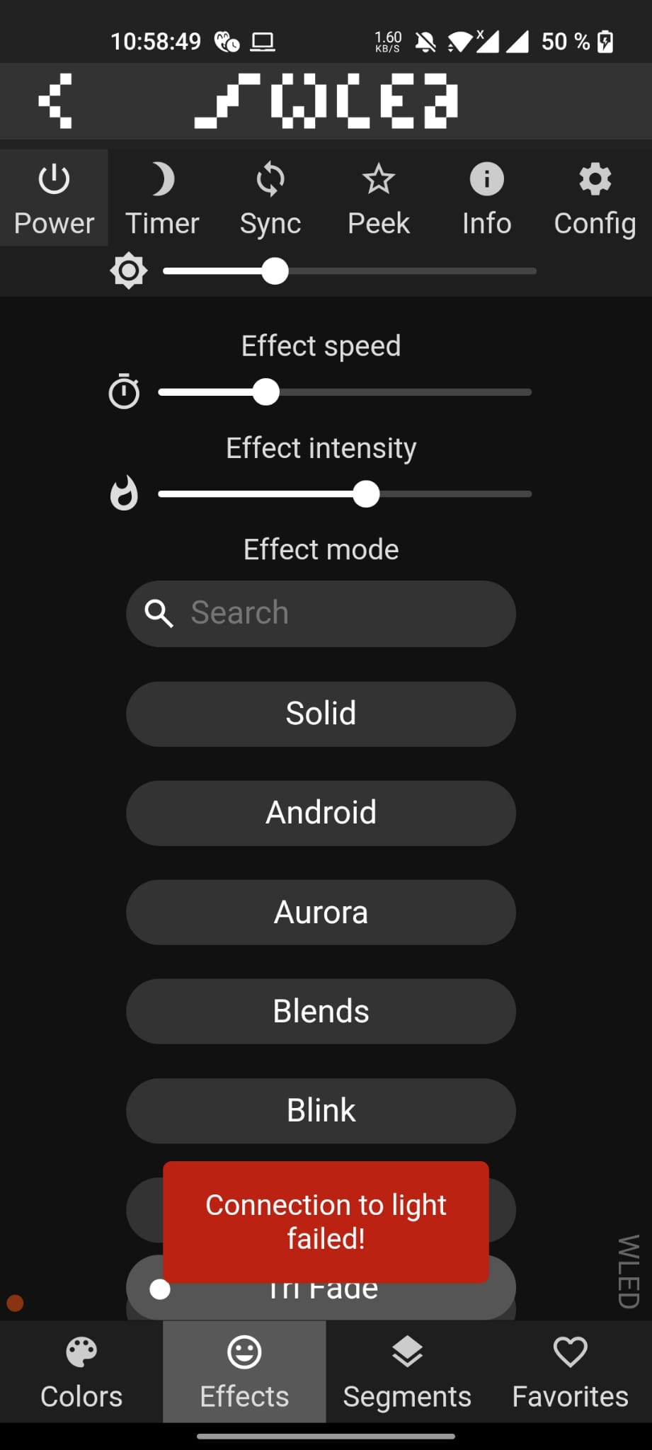

Vielen vielen Dank, es funktioniert jetzt! Also zumindest fast:
Farben an der Palette unter dem Reiter Colors kann ich einstellen und
unter dem Reiter Effects funktioniert auch alles.
Nur die Effekte unter dem Reiter Colors (unter der Farbpalette)
funktionieren nicht. Woran kann das liegen?
(nicht von dem "connection to light failed" verwirren lassen, da war der
Strom kurz weg)
Gast #6789506
Robin S. schrieb:
> Habe insgesamt einen Strip mit 300 zum Testen, am Ende werden es ca. 600
> sein mit 2x 12A Netzteil und verschiedenen Versorgungspunkten
600 · 60mA sind aber 36A.
Die Lichterkette braucht ein Steuersignal mit mindestens 3,5V Pegel, was
dein ESP-Board nicht liefern kann. Für eine zuverlässige Funktion
brauchst du dazwischen einen Pegelwandler.
Bei mehr als 30cm Leitung zum LED Streifen würde ich am Ausgang des
Pegelwandlers einen 110Ω Widerstand platzieren, um Reflexionen in der
Leitung zu unterdrücken.
