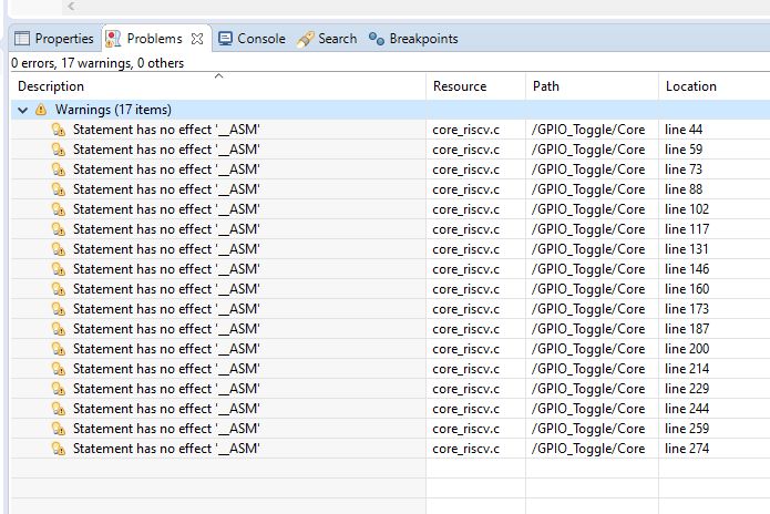

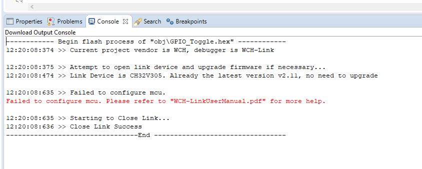

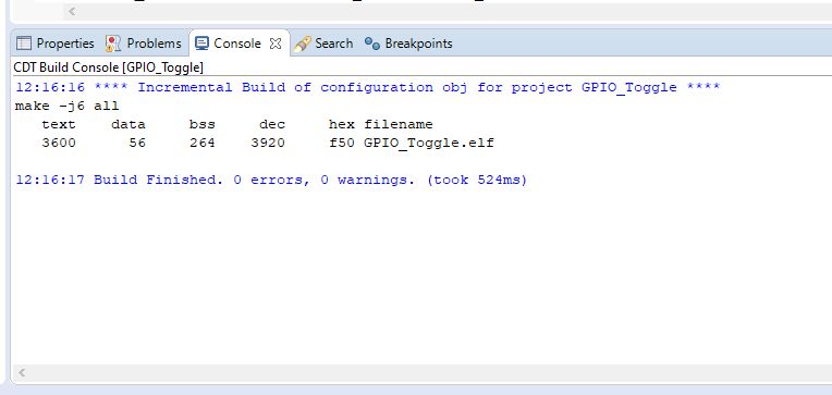

Fehlermeldung siehe Meldung_3.jpg. Das Compilieren funktioniert ohne Fehler (Meldung_1.jpg), die dabei auftretenden Warnungen sind IMO irrelevant (Meldung_2.jpg). Ich interpretiere die Meldung so, das der zu flashende Prozessor nicht erkannt wird. Das zuletzt geflashte Programm blinkt weiter lustig vor sich hin, der Prozessor läuft also noch.

  • Firmware des WCH-LinkE neu geflasht, Programmer wird erkannt und Firmware ist aktuell (Meldung_3.jpg)

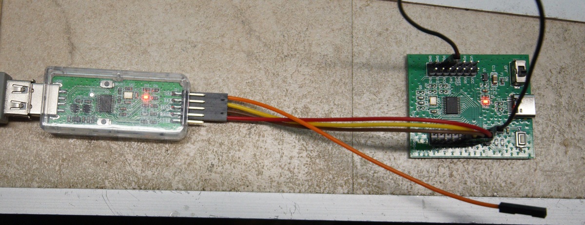

  • Verkabelung erneuert, China-Dupondkabel gegen sebst gecrimptes und durchgemessenes Kabel ersetzt (ca.12 cm lang, siehe Aufbau.jpg).

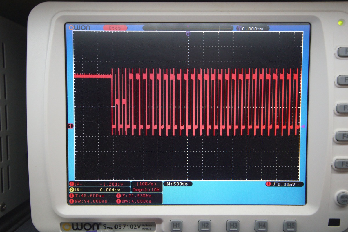

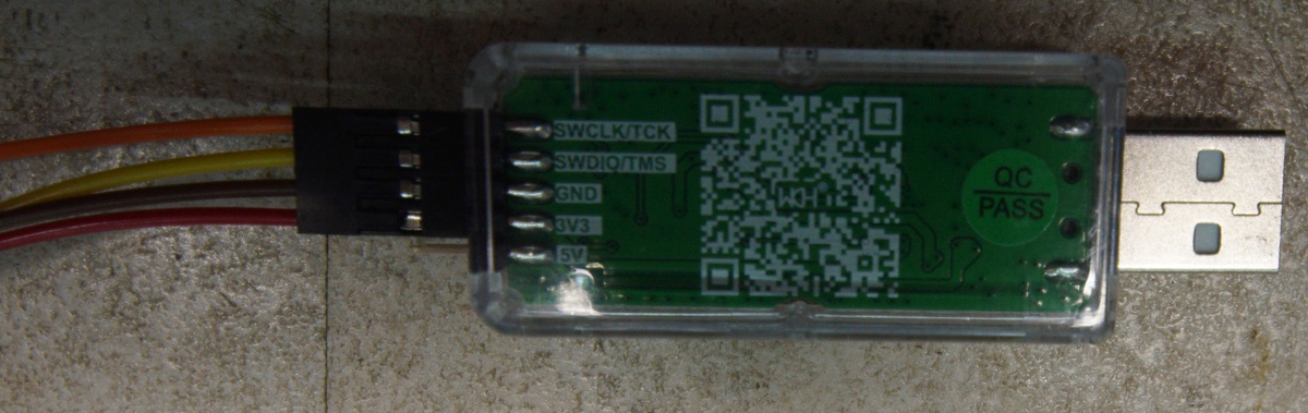

Nach deinem Foto hast du ja gar keinen Programmieradapter im Einsatz, sondern nutzt die Serielle Schnittstelle? Ich denke, dass dann mit dem Bootloader etwas nicht stimmt, vielleicht war der vorinstalliert und ist nun überschrieben, oder es muss ein passender Jumper gesetzt werden. Dagegen spricht, dass es schon funktioniert hat, aber das wäre schon mal eine Richtung in die man schauen kann. Also im Datenblatt schauen, wie die Programmierung über die Serielle funktioniert.

Doch, das ist der zum Paket gehörende Programmieradapter. Der Anschluß ist 2-reihig, kontaktiert habe ich die untere Reihe, die Beschriftung die du siehst gilt für die obere Reihe. Ich habe mal die Rückseite fotografiert. Angeschlossen sind nur GND, 3V3 und SWDIO, SWCLK wird beim CH32V003 nicht benötigt.
Aber wie gesagt, es hat ja schon funktioniert, ca. 20 Schreibzyklen sind gelaufen, auf einmal ging nichts mehr. Ich hatte nur eine kleine Änderung im Programm, weder das Studio geschlossen noch sonst irgendwas.

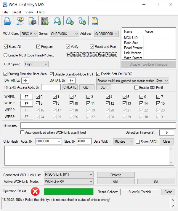

Ich habe noch mit dem WCH-LinkUtility ein paar Versuche gemacht, es gelingt keine Verbindung zum CH32V003 (Meldung_4.jpg).
Also doch Chip tauschen, Mach ich gleich nächstes Jahr ;-)

Es gibt mittlerweile 4 verschiedene WCH-Link Module welches hast du Link_E? Dann solltest du im WCH Utility auch diesen Link_E einstellen. Wenn ich richtig informiert bin hat der V003 eine verkrüpelte SWD Schnitstelle ohne Clock die nur vom Link_E korrekt bedient wird.
Dein Screenshot zeigt jedenfalls dass du RISC-V Link #1 ansprechen willst. Diese verschiedenen Links sind ein Problem zumal die Software zum erkennen der div Links ziemlich buggy ist.

Einstellen muss man da in mounriver studio übrigens nichts, das erkennt selbst, was für ein Programmieradapter dransteckt und gibt sogar halbwegs sinnvolle Fehlermeldungen aus.
Irgend W. schrieb:
In dem Bild "meldung_3" steht aber was von "CH32V305" erkannt
Das ist schon in Ordnung, das beschreibt das "Link Device", mit anderen Worten: Den Programmieradapter.

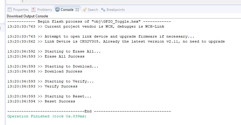

zum Zweiten, es geht wieder, der CH32V003 auf meinem Testboard ist nicht defekt.
Nach dem bekannten Motto: "Eigene Schuld ist Goldes wert" habe ich -auch durch eure Anregungen- meinen letzten Code nochmal gesichtet und habe festgestellt, dass ich meine Vereinfachungen zu weit getrieben hatte und versehentlich die gesamten Ports C und D -außer den genutzten Ausgängen- auf analog Input (0, Standard nach Reset ist 4) gesetzt habe, wodurch scheinbar ein Erkennen der MCU am PD1 verhindert wird.
Zurücksetzen konnte ich diesen Fehler, indem ich im Programm WCH-LinkUtility die Funktion Target --> Erase (F9) Chip aufgerufen habe, die tat es dann auch. Das Flashen des originalen "GPIO_Toggle" funktionierte dann auch wieder (Meldung_5.jpg).

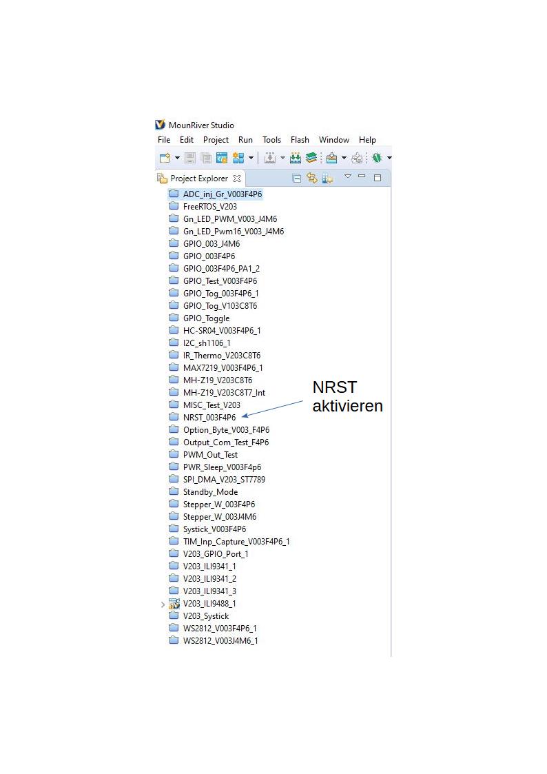

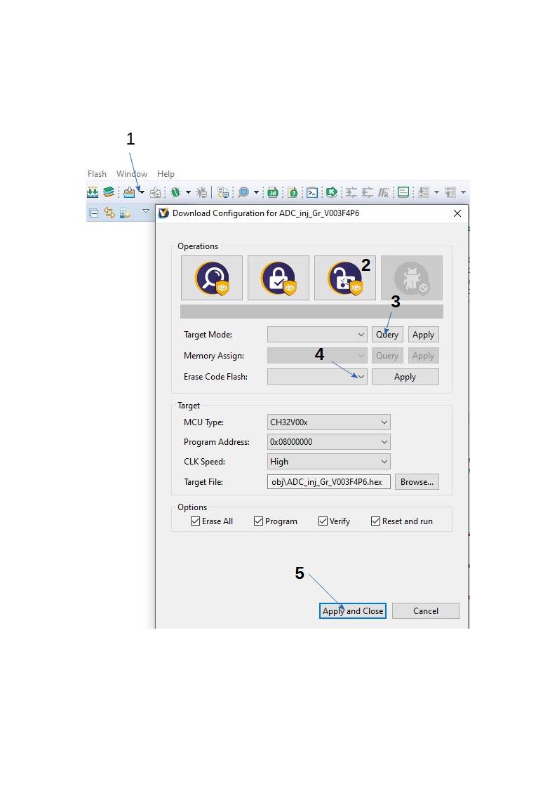

Hallo Reinhard, ich habe mich vor ca. 1 Jahr auch auf die CH32xx orientiert. Vielleicht helfen dir ein paar Tips weiter. Ich flashe grundsätzlich direkt aus MounRiver Studio wobei immer erst die Konfiguration eingestellt werden muss. Vielleicht nicht bei jedem Flashvorgang, zur Sicherheit habe ich es mir angewöhnt vor dem Flashen immer die 5 Punkte (siehe Bild) durchzugehen. Verfusen wie beim AVR ist NICHT möglich, egal wie die PINs gesetzt sind. NRST ist bei meinen Demoboards grundsätzlich deaktiviert (default). Aktivieren geht nur via Software durch ändern der UserOptionBytes (siehe Bild). Deshalb muss in der Download Konfiguration bei "Erase Code Flash:" (4) der Punkt "By Power OFF" ausgewählt werden. Dann Apply und Flashen. Klappt bei mir perfekt, nachdem ich anfangs die gleichen Probleme hatte. Ich spiele auch mit dem kleinen Ableger J4M6 im SOP8 Gehäuse und kann 6 GPIOs benutzen, auch mal mit 3 TimerPWM. Momentan habe ich es mehr mit den CH32V203, da geht ein bisschen mehr. In meiner Projektliste sind viele Spielereien, aber auch einige ernste Projekte. Aktuell bastele ich an einem CO2 Messgerät mit grafischer History auf einem 3,2" Display mit ILI9341. Schon wegen der Grafik reicht der Speicher vom 003 nicht aus. Die SPI Geschwindigkeit geht auch höher. Die mitgelieferten Beispiele sind manchmal auch etwas komisch... Ein GPIO toggle sieht bei mir so aus: GPIOC->OUTDR ^= GPIO_Pin_1; und kommt als Macro in eine *.h Datei Grüße und viel Spaß mit den RISCV Teilen Lothar

vielen Dank für deine Hinweise, ich stehe erst ganz am Anfang. Diese Einstellungen von deinem Flashen1.jpg mache ich vorher nicht, bisher hat es mit meinem Testboard so funktioniert, bis auf das eine Mal. Aber ich werde das mal im Hinterkopf behalten.
