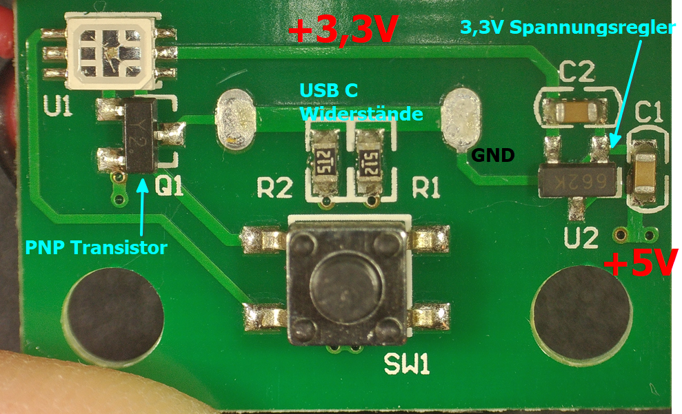

Hallo zusammen eigentlich wollte ich nur den Lüfter aus der "Lidl Löthilfe" ( https://www.lidl.de/p/parkside-loethilfe-mit-halteklammern/p100380642 - Belüftungsversion) auf Dauerbetrieb ohne an-aus Taster umbauen.
Nachdem ich mir die Platine angesehen habe, bin ich neugierig geworden, da diese aus einem Taster, einem PNP Transistor, einem 3,3V Spannungsregler und einer LED (vermutlich mit Controller ähnlich der WS2812 ? ) besteht.
Habt ihr eine Idee wie diese Latch-Schaltung realisiert ist und wozu die LED dient? Diese leuchtet nicht....
#7811180
Geht der Lüfter an bei Taster "runter" oder erst bei Taster "loslassen"? Sonst könntest du am Taster eine Brücke reinlöten, dass er immer "gedrückt" ist.
Oder du nimmst die 3,3V und gehst damit direkt auf den Lüfter, falls dieser mit 3,3V läuft.

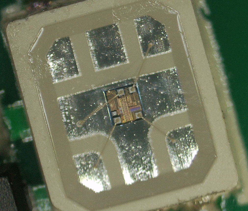

#7811259
Holger schrieb:
Ich habe noch ein eine Mikroskopaufnahme von der LED angehängt
Das ist keine LED, sondern ein Mikrocontroller in einem für LEDs typischen gehäuse. Fragt sich nur, warum. Vielleicht ist da ein Festspeicher drin, der sich per UV löschen lässt? Der auf dem Foto bläulich erscheinende rechteckige Bereich erinnert mich ein bisschen an das Aussehen von UV-löschbaren EPROMs.
#7811292
H. H. schrieb:
Die Vergussmasse wird im relevanten UV-Bereich ziemlich undurchlässig sein.
Ich konnte auch nach langem Suchen kein solches Bauteil finden, wahrscheinlich ist meine Idee quatsch. Aber eine nicht-leuchtende LED ist genauso Unsinn. Befindet das Teil sich an einer Stelle, an der man es theoretisch leuchten sehen könnte?
#7811332
H. H. schrieb:
Nur der Teil mit UV-Löschung.
Weshalb der µC so verpackt wurde bleibt ein Rätsel.
Was es noch nicht zu geben scheint: Eine einzelne LED, die den Controller, den man üblicherweise in Taschenlampen findet (wer kennt es nicht: An -- An, aber heller -- Nerviges Blinklicht -- Aus) gleich im LED-Gehäuse enthält, mit 3 pins: Plus, Minus, Taster - damit könnte man eine Taschenlampe mit nur 2 Komponenten in Massen produzieren. Spart bestimmt ein paar Cent pro Stück.
Das Teil auf der Platine sieht fast aus wie ein erster Prototyp in diese Richtung :D
#7811371
Woher sollten die Daten für WS2812 kommen? Mit dem einen Transistor und den Widerständen bekommst du kein serielles Datentelegramm erzeugt - entfällt.
Da gibt es zwei Möglichkeiten: Entweder ist sie kaputt oder sie wird nicht richtig angesteuert. Zeichne doch erstmal einen Schaltplan, damit man etwas Übersicht bekommt.
#7811435
Rainer W. schrieb:
Dann ist vielleicht ein Helligkeitssensor mit drauf - sonst hätte das Ding wohl kaum eine transparente Vergussmasse.
Ein Helligkeitssensor für einen klitzekleinen Ventilator?
Abstruse Idee.
