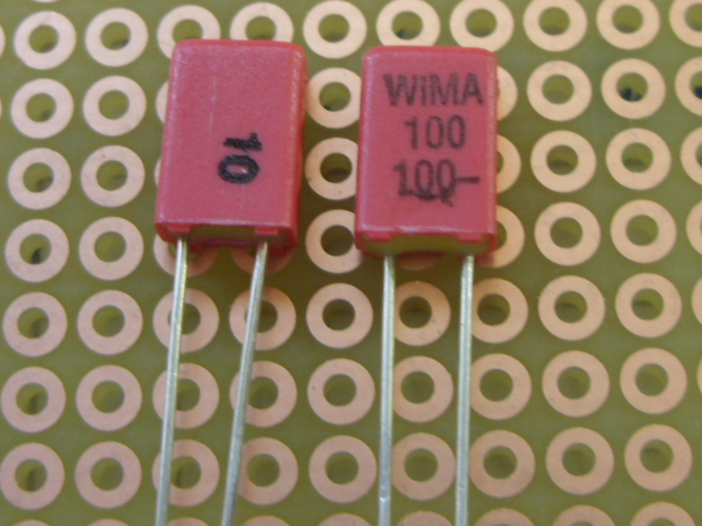

Gast #3015893
Kapitän Nuss schrieb:
> Hallo,
> ich habe 10 Stück von diesen Kondensatoren in einem Sortiment gefunden.
> Wie ist die Hersteller-Bezeichnung?
> Ich brauche ein Datenblatt davon.
> Kann ich die für 200MHz nehmen?
sollten FKP02 sein, weil rastermaß 2,5 (und gelber boden)..
die bezeichnung sagt 100V und 100 pF, die aber bei 200 mhz schon leicht
induktiv sind.
http://www.wima.de/DE/WIMA_FKP_02.pdf
diagramm seite 24
von links bis zur senke sind sie zu gebrauchen, rechts der senke
zunehmend induktiv, nicht zu empfehlen..
der einsatzbereich für diesen typen wäre also bis 180 mhz.
200 mhz sollte aber noch akzeptabel sein, wenn die anwendung nicht zu
kritisch ist..
Gast #3015953
> kritisch ist..
Wenn ich das Diagramm richtig deute, ist da bei 180MHz ein
Impedanz-minimum.
Also eine Induktivität in Reihe.
Ich berechne die mit der Thomsoschen Schwingungsformel
f = 1 / (2  PI  Wurzel (L * C))
zu 7,8 nH.
Da die Hauptinduktivität in meiner Schaltung 68nH ist kommt mir das ein
bisschen viel vor. Ich suche dann eher einen SMD-Folien-Kondensator wie
den
http://www.reichelt.de/?ACTION=3;ARTICLE=121878;SEARCH=ECHU%26%2345%253b50%26%2345;100P
ob ich den nehmen kann?
Gast #3016044
die smd sind bissl besser, da eben die ca. 2x3mm anschlussbeinchen als
induktivität fehlen.. :-)
das schaltungsdesign sollte dann ebenso konsequent die milimeter an
leiterbahn sparen..
der wima 10nf hat bei ca. 13 mhz sein minimum, der panasonic 10nf bei 40
mhz.
also ca. das dreifache der wimas.
somit sollte der 100pF, hochgesponnen, seine resonanz bei ca. 540 Mhz
haben, eher bissl tiefer.. ;-)
200 mhz sollten aber gehen.. zumindest besser als mit'm wima..
