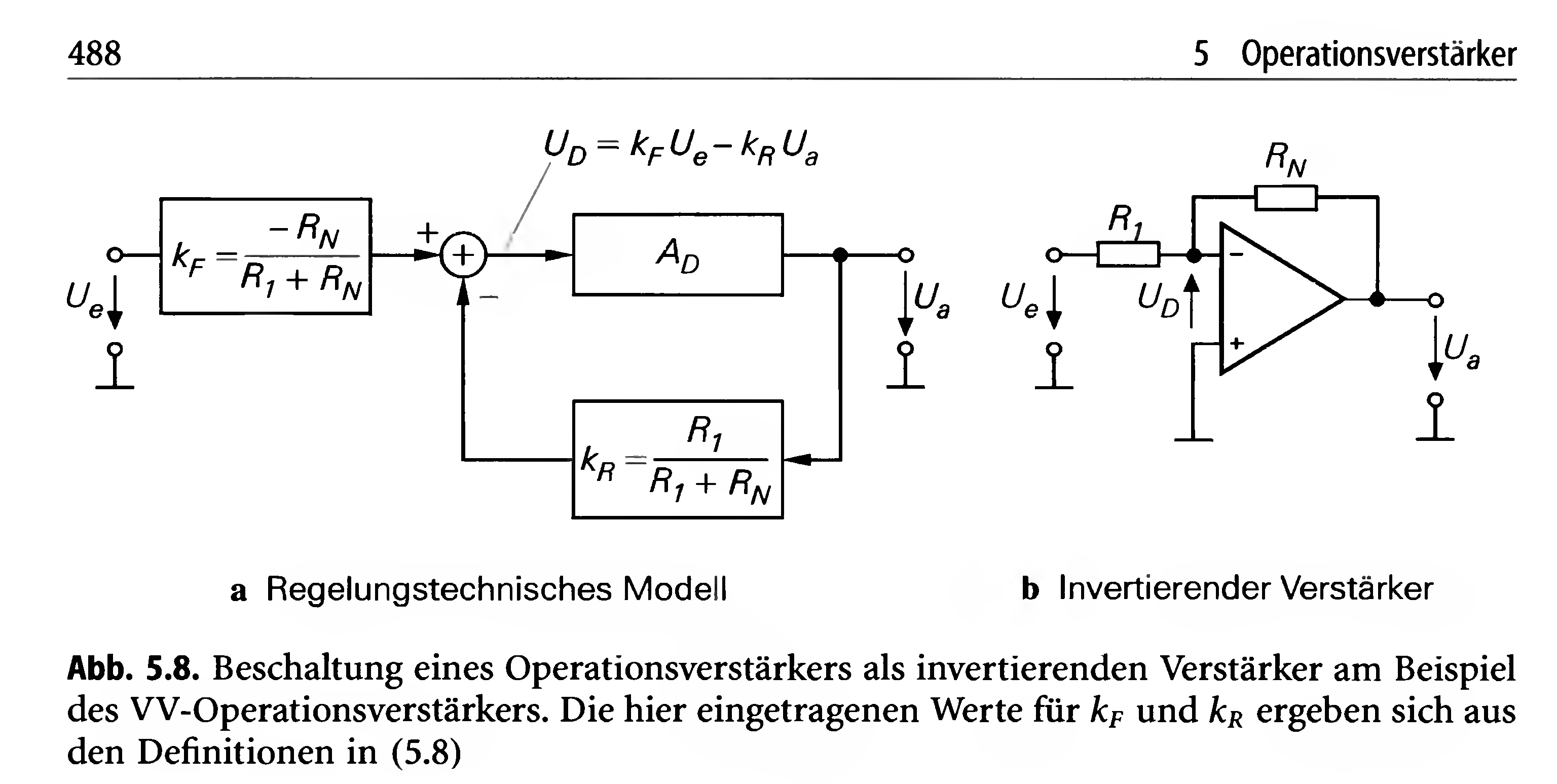

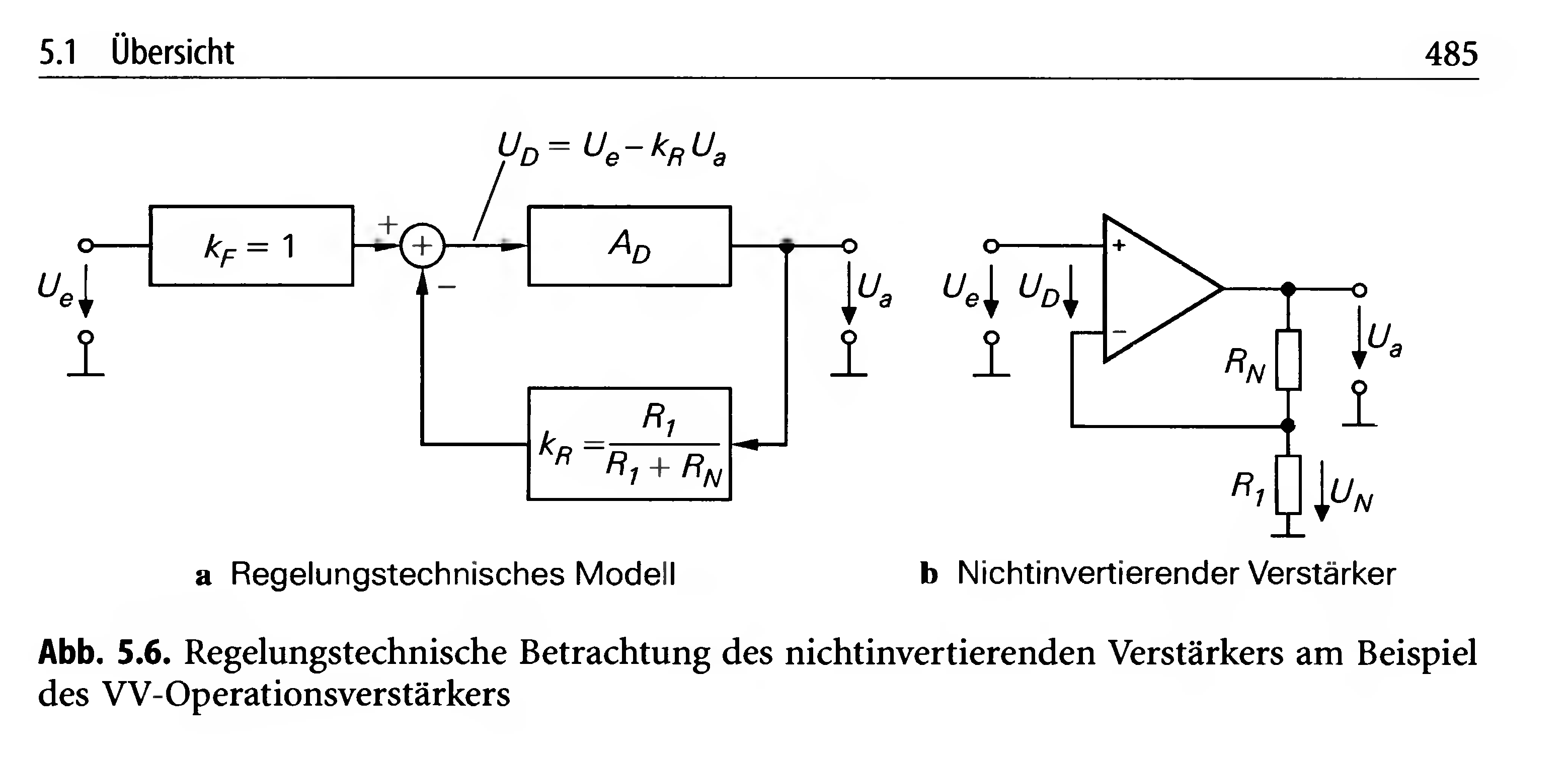

Gast #3087497
> Beim invertierenden Verstärker hingegen ist
>   V = - R1 / R2
> also
>   k = 1 / (1 - V) = 1 / (|V| + 1)
Du hast dabei den Vorwärtsteilerfaktor des invertierenden Verstärkers
übersehen. Die Verstärkung beim invertierenden ergibt sich (im Gegensatz
zum nichtinvertierenden) nicht nur durch den Rückkoppelfaktor.
Der Rückkoppelfaktor des invertierenden Verstärkers ist gleich dem des
nichtinvertierenden Verstärkers. Das muss auch so sein, da bei Ue=0
beide Schaltungen vollkommen identisch sind. Daher ist auch die
Bandbreite gleich.
Bildquelle: Tietze/Schenk, Halbleiter-Schaltungstechnik
Moderator #3087572
> übersehen.
Der spielt bei der Betrachtung der Bandbreite keine Rolle.
Deine Aussage 1:
Zustimmung.
Deine Aussage 2:
> Bandbreite gleich.
Zustimmung.
Aussage 1 und 2 zusammengefasst:
gleiche Bandbreite <=> gleicher Rückkoppelfaktor <=> ungleiche Verstärkung
oder alles negiert und umgedreht:
gleiche Verstärkung <=> ungleicher Rückkoppelfaktor <=> ungleiche Bandbreite
Das "gleich" und "ungleich" bezieht sich dabei immer auf den Vergleich
zwischen invertierendem und nichtinvertierendem Verstärker.

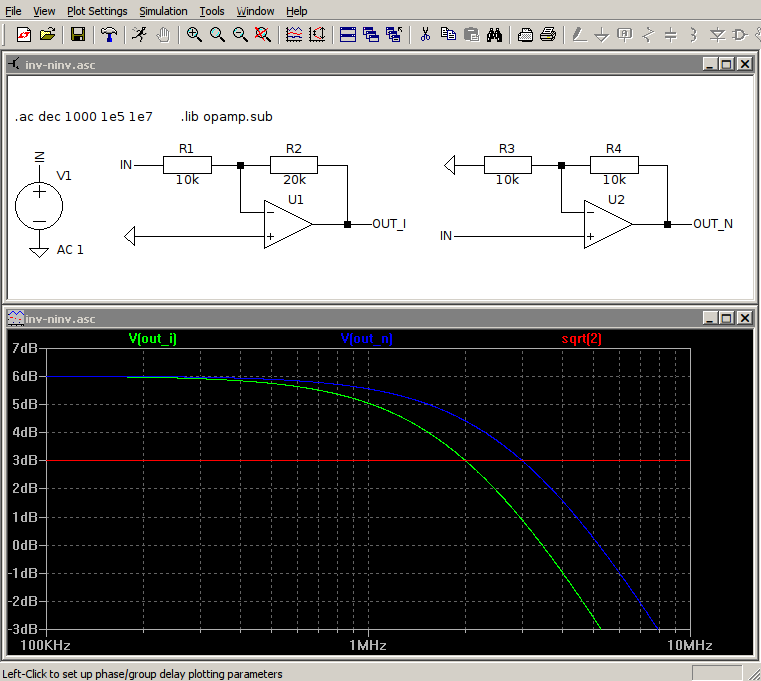

Ach Mist, jetzt wollte ich das Ganze gerade noch visuell belegen, was
jetzt natürlich nicht mehr nötig ist.
Ich tu's trotzdem, damit die Arbeit nicht ganz umsonst war :)
Vielleicht lernt ja sonst noch jemand etwas davon:
Hier ist ein Beispiel für den Unterschied der Frequenzgänge des
invertierenden und nichtinvertierenden Verstärkers bei betragsmäßig
gleichem Verstärkungsfaktor.
Die Widerstände sind so dimensioniert, dass für den invertierenden
Verstärker V=-2 und für invertierenden Verstärker V=+2 ist. Beide haben
also eine DC-Verstärkung von 6dB, wegen R4≠R2 aber einen unterschied-
lichen Gegenkopplungsfaktor Beide Opamps haben eine GBW von 6MHz.
Wie man schön sehen kann, ist die Grenzfrequenz des nichtinvertierenden
Verstärkers 6MHz/2=3MHz, die des invertierenden Verstärkers jedoch nur
6MHz/(2+1)=2MHz.
