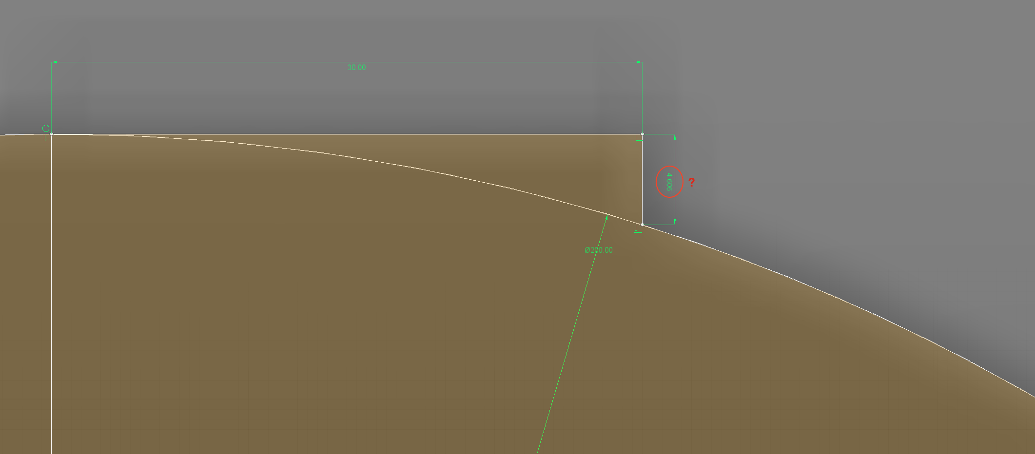

Hallo Zusammen
Ich möchte eine Berechnung mit einem Kreis machen, dazu habe ich ein
Skizze im CAD erstellt. Im Beispiel wird die gesuchte Länge (rot
markiert) anhand des CAD ausgerechnet. Nun weis ich aber nicht, wie ich
die Länge mit einer Formel ausrechnen könnte. Die formel wird dan später
in einem AVR benötigt, und sollte natürlich möglichst wenig Zeit
beanspruchen. Mit Winkelfunktionen im Dreieck kenne ich mich mehr oder
weniger aus, jedoch kommen ich einfach nicht auf eine Lösung mit dem
Kreis...
Bekannte Grössen:
Radius = 100
Lange in X = 30
Gesucht:
Länge in Y bis zum Radiusschnittpunkt
Ich hoffen es hat hier irgendwelche Rechengenies, die kein Fenster Platz
wie ich in der Schule hatten...
Gruss Michael

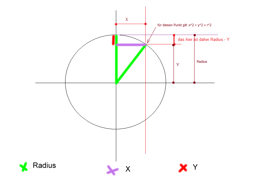

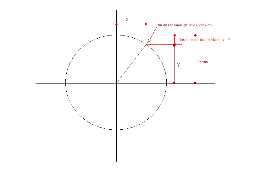

#3373650
Winkelfunktionen bringen dich da nicht weiter.
Das ist schon ein schöner Ansatz.
Aber es geht einfacher.
Für jeden Punkt am Kreis gilt
   x^2 + y^2 = r^2
Schieb deinen Kreis so, dass sein Mittelpunkt im 0 Punkt des
Korrdinatensystems liegt. Dann vereinfacht sich die Rechnerei.
Denn von
  x^2 + y^2 = r^2
kennst du jetzt 2 Angaben, x und r
und damit kannst du mit ein wenig umformen, die Strecke von der X-Achse
hoch zum Schnittpunkt errechnen. Deine gesuchte Strecke ist dann das,
was bis zum Radius noch fehlt.

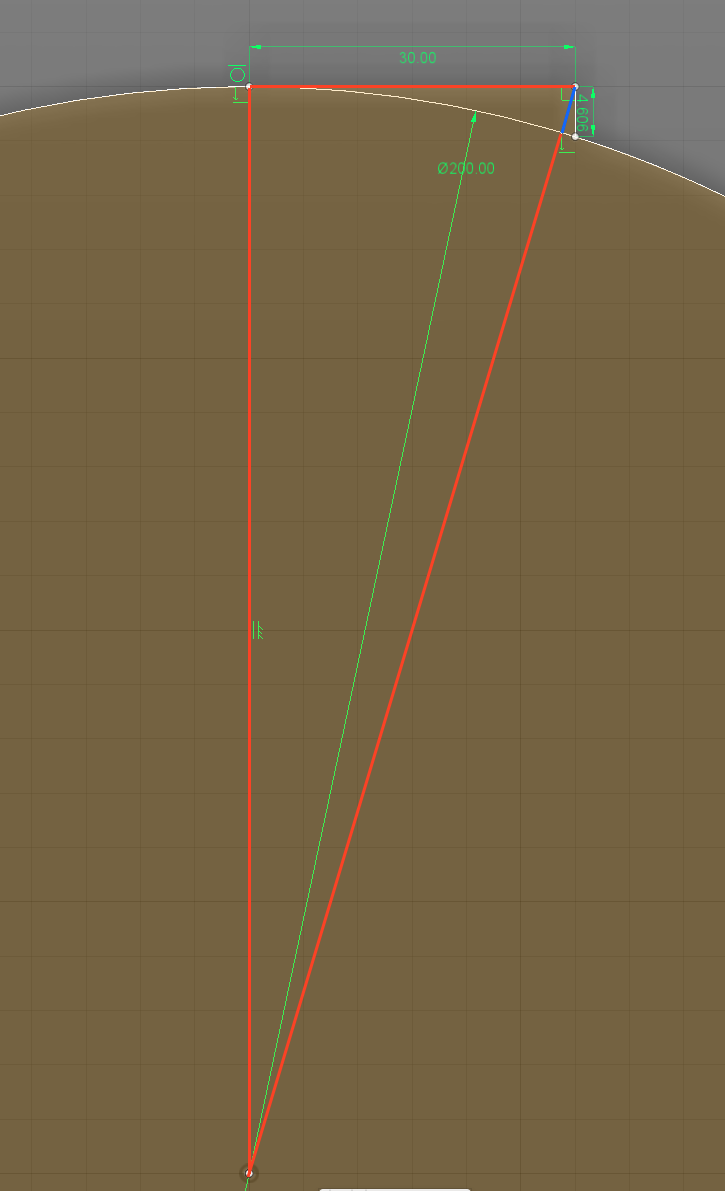

OP #3373686
Vielen Dank erstmal für eure schnellen Antworten.
Ihr meint so wie ich das verstehe sowas wie in der Skizze. Jedoch kommen
ich so nur auf das blau markierte Stück. Soweit bin ich auch schon
gekommen.
Ich brauche aber die Y-Länge bis zum schnittpunkt, rechtwinklig zur
X-Achse
Ist irgendwie noch eine knifflige Sache...
#3373699
Michael L. schrieb:
> Karl Heinz schrieb :
>> Hier die Theorie dazu
> Ok, korrigiere mich.
> Dazu brauche ich aber einen Winkel des Radius um y zu berechnen, oder ?
Nö.
Du brauchst den Phythagoras.
Die Kreisgleichung ist nichts anderes als der Phythagoras.
Das rechtwinkelige Dreick ist leicht zu sehen. Mit jedem Punkt am
Kreisumfang kann man so ein rechtwinkeliges Dreieck konstruieren. Und
die eine Kathete ist genau der von dir vorgegebene Abstand zur y-Achse
des Kreises :-)
Die Hypothenuse kennst du, die ist der Radius.
Damit kannst du dir die andere Kathete ausrechnen.
#3373703
Moin,
nope wenn du dir die Skizze von Karl Heinz nochmal ansiehst und dein
angenommenes Dreieck mal vergisst, hast du alles zusammen.
r,x und y sind vom ollen Pythagoras zusammmengelötet worden und du
suchst halt r-y.
 SJ

Gast #3373711
Die mit dem Fragezeichen am Anfang und die blaue Linie im letzten Post
sind 2 verschiedene Geraden und werden auch entsprechend unterschiedlich
berechnet.
Beides mal über rechtwinklige Dreiecke.
Im letzen Bild ist Blau:
blau=(wurzel(radius²-x²))-radius
warum das so ist ist jetzt aber nicht wirklich schwer.
viel Erfolg
Hauspapa
