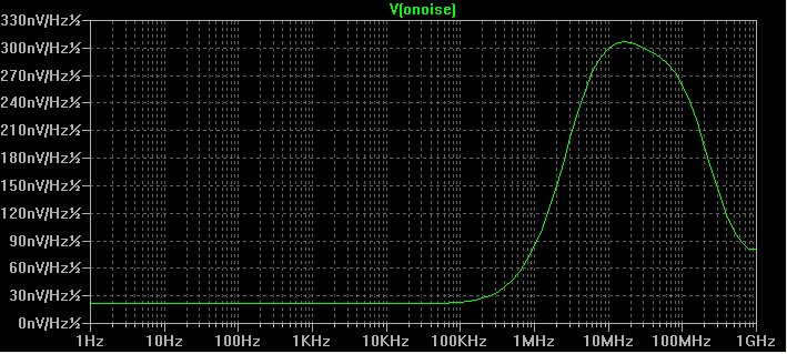

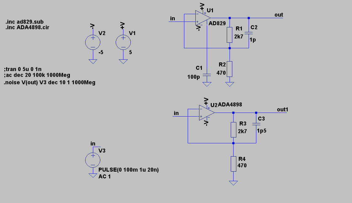

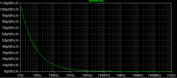

ich wollte eine Rauschsimulation mit LTspice meines ad829 und meines
ada4898 machen. ich weiss, dass machmal die Parameter in den spice
Modellen nicht berücksichtigt werden. Im Anhang meine Ergebnisse:
AD829: grundrauschen von 27.5nV/wurzel herz dann hochfrequenter anteil
AD4898: 1/f Rauschen über 100uV/wurzel herz dann ca 100nV/wurzelherz ab
1Mhz.

ist eins der ergebnisse aus der simulation ernst zu nehmen?
wenn ich das eingangsspannungsrauschen mit verstärkung von ca 6
multipliziere komme ich nie auf den wert von uV. oder auch nicht auf den
wert von 27.5nV.....

Beim ADA4898 kann man wegen des 1/f Rauschens nicht viel erkennen.
Das Ergebnis beim AD829 ist nicht so abwegig: die Verstärkung ist 6,8
fach. D.h. bezogen auf den Eingang sind dass dann 4 nV/Sqrt(Hz). Als
Rauschquellen gibt es neben dem Spannungsrauchen auch noch mal 0,7 nV
vom Stromrauschen  und der 470 Ohm Widerstand rauscht deutlich mehr als
der OP. Das wird dann schon hinkommen. In wieweit das Rauschmodel bei
tiefen Frequenzen und hohen Frequenzen den OP gut beschreibt ist noch
eine andere Sache. Es sieht etwas so aus als würde das 1/f Rauschen
fehlen.
