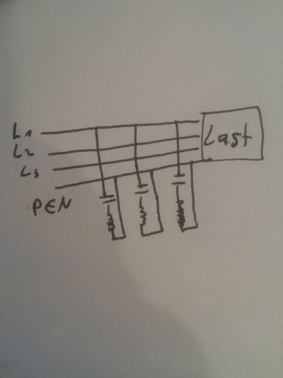

Wie dimensioniere ich die Kondensatoren und Induktivitäten, um z.b. die
dritte Harmonische oder die fünfte Harmonische kurzzuschließen, um das
Netz zu entlasten? Geht das mit der Formel: f=1/(2*pi*Wurzel(LC)) ?

Natürlich geht das mit der Formel für Schwingkreise, aber die Verwendung
der Saugfilter wäre problematisch.
In der Leistungselektronik dürfte das in den Saugfiltern ziemlich
schwierige Werte ergeben, was die Spannungs- und Stromwerte bei Resonanz
angeht.
Und das Netz wird zwar entlastet, aber dafür muss die in den
Harmonischen steckende Leistung im Schwingkreis vernichtet werden. Das
gibt u.U. saftige Leistungsverschwendung schon beim Kunden, die seinen
Zähler dreht.
Dritte Harmonische kriegt man schon mit einem Trafo weg. Der ist bei
Drehstrom in bestimmten Bauformen für die dritte Harmonische ein
Kurzschluss.
Bei höheren Oberwellen dürften aber Tiefpässe die bessere Lösung sein
als Saugkreise.
Die beste Lösung ist aber: Oberwellen sollte man in der
Leistungselektronik garnicht erst entstehen lassen. Die Stromversorger
verlangen dann evtl.extra Tarife (Stichwort Oberwellenblindleistung)
oder schreiben z.B. PFC vor.

Es ist halt so, dass die Triple-Oberschwingungen ( hier die dritte,
neunte und fünfzehnte) sich direkt im PEN Leiter addieren. Zum größten
Teil werden durch eine B6 Thyristorbrücke die 5, 7,9,11 etc. erzeugt
werden. Wie wäre es möglich, diese Triple Oberschwingungen rauszufiltern
? Man kann ja auch aktive Filter einsetzen, die gezielt Oberschwingungen
kompensieren.
