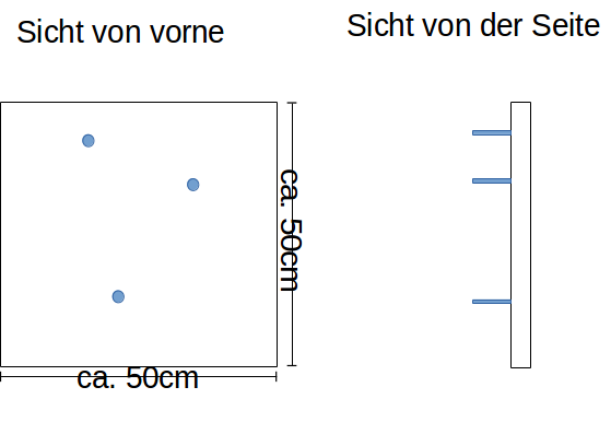

Ich will auf einer Platte die Position (2-dim) von 3 auftreffenden
"Stiften" bestimmen. Die Position der Stifte kann bei jedem auftreffen
anders sein. Die Genauigkeit der Positionsbestimmung sollte im niedrigen
Millimeterbereich liegen. Die Stifte sind aus Metall und Plastik.
Mein erster Gedanke war die Position mittels 2 Kameras zu bestimmen. Was
sich aber als nicht so günstig heraus gestellt hat, da sich die
Lichtverhältnisse ändern können.
Wäre die Positionsbestimmung mit Ultraschall-Sensoren oder ähnlichem
möglich? Oder hat jemand noch eine andere Idee?

Ja vom Prinzip her ähnlich wie Dart. Aber an den Stiften möchte ich
nichts anbringen.
Wie genau wäre die Bestimmung mit den Erschütterungssensoren denn
möglich?
Die Stifte treffen ungefähr alle 10 Sekunden auf. Die Erschütterungen
sollten etwas stärker sein als beim Auftreffen eines Dartpfeiles. Ja an
den Seiten der Platte kann ich etwas anbringen.

Bei der Erschütterungssensorlösung solltet ihr aber bedenken.
Er will eine Genauigkeit im "niedrigen mm Bereich". bei einer
Kantenlänge von ca. 50cm hat man einen Abstand von bis über 50cm zu dem
Sensor. Das bedeutet der Gesamtfehler der Messung muss deutlich unter 1%
kommen.
Da stellst sich dann schon mal die Frage wie reproduzierbar und homogen
ist denn die Schalllaufzeit in der Platte. Wenn das z.B. Pressspan ist,
dann ist dei Schalllaufzeit nicht homogen und auch nicht reproduzierbar
konstant.
Insofern wird die geforderte Genauigkeit zumindest 'interessant'.

Ja, das geht mit drei Mikrophonen.
Been there, done that.
Du mißt die Differenzen der Schalllaufzeiten, die Standlinien liegen auf
Hyperbeln, wie erwähnt.
Die Mathematik zur Berechnung der Position aus den Differenzen ist nicht
ganz trivial, aber vier Grundrechenarten und die Wurzel reichen aus. Ich
habe das mal bei Matheplanet.de erfragt, dort der erste Hit bei der
Suche nach 'Hyperbelnavigation'. Dort habe ich auch Matlab script zur
Berechnung gepostet.
