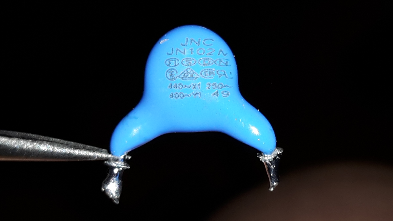

Hallo Leute!
Ich bin ganz neu hier lese aber seit einiger Zeit still mit!!
Da ich erst vor kurzem der Freude am löten und basteln erlegen bin
habe ich die letzten 2-3 Monate jede freie Minuten zwischen arbeit und
Familie dafür genutzt um mich tiefer in die Materie einzulesen! Ich
möchte jetzt eine Konstantstromquelle bauen, wobei ich hier schon auf
tolle Erklärungen und tippst gestossen bin möchte ich trotzdem noch was
wissen!
Ich habe eine gekaufte 100w ksq zerlegt da diese genau den von mir
gewünschten Strom liefert! Da wird 230 vac angeschlossen und hinten
kommen ca. 33v mit genau 3A raus und weil das so gut passen würde
dachte ich mir das ich mir vielleicht Ideen holen könnte, aber dem war
nicht so! Für mich ist das meiste noch etwas neuer und vor allem beim
erkennen von Bauteilen wenn nichts dabei steht fällt mir bei manchen
sehr schwer und in dieser ksq waren 2 blaue teile an die Platine gelötet
ich hab euch ein Foto mit gebracht das ihr es anschauen könnt wen

Um auf den Kondensator zurück zu kommen, dürfte der Entstörzwecken
dienen.

nicht wundern, wenn es "kitzelt", wenn Du die Masse anfasst.
Mark S. schrieb:
> Wie schon richtig erkannt, ist der 4,7nF-Y-Kondensator die Wurzel des
> Übels.
> Dieser ist primärseitig allerdings weder mit N noch mit L, sondern mit
> dem gleichgerichteten Kreis verbunden, so dass hier verzerrte
> 100Hz-Stromspitzen übertragen werden.
> Er dient ausschliesslich dazu, die HF-Aussendung des Wandlers zu deckeln
> und ist von daher ein notwendiges Übel.
> In der Tat hast Du dieses Problem nicht mit einem schutzgeerdeten Gerät.
Ist der Kond. kaputt, fliesst ein gefährlicher Strom.
Lässt man den Kond. weg, gibt es mehr Rundfunkstörungen, bzw. schaukelt
sich
u. U. im Schaltnetzteil eine hohe Spannung auf, die das Gerät zerstört.
Man muss hier zwischen zwei "Unmöglichkeiten" die Kompromisslösung
finden.
Frage: Warum lötest Du mit kurzen Enden das Teil aus, wenn es nicht
defekt ist?
Diese unscheinbaren aber dennoch IMHO ziemlich kritischen Kondensatoren
sollte man nicht durch unnötige Ein- und Auslötvorgänge zusätzlich
thermisch belasten.
Um vorauszueilen:
Die anderen blauen Dinger, die sich rein äusserlich von den obigen
Konds. kaum unterscheiden, sind vermutlich VDR-Widerstände (meistens
Aufdruck 471 oder so), die sollen die Elektronik vor Spannungsspitzen
aus dem Netz schützen. Die können mit der Zeit ihren Widerstand so weit
erniedrigen, so dass sie so heiss werden, dass sie einen Brand auslösen
können.
Also auch hier Vorsicht beim Löten, die vertragen auch nur eine kurze
Lötzeit.
ciao
