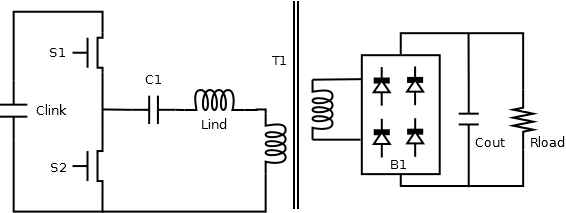

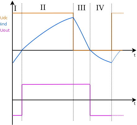

Gast #4781470
Das ganze Verfahren beschreibt einen resonanten Converter. Die
entsprechende Waveform ist im Anhang aufgemalt.

Nein, das haben sie nicht. Ich habe mal eine Grafik zur Illustration
gemacht.

> Es wäre dann besser, du würdest den Hintergrund des Problems erläutern,
> das ja wohl aus einer Schaltung mit einer Spule und einem Kondensator
> entstammt, bei der irgendetwas ein- und ausgeschaltet wird. Damit wird
> das Ganze wahrscheinlich sehr viel leichter verständlich.
Topolgie im Anhang. Hoffe das hilft.

Ja, damit kommt ein wenig Licht ins Dunkel.
> Jein. Iind ist der selbe Strom, aber ein anderer Wert.
Wenn ich das richtig verstehe, gibt es zwei Ströme, die hier relevant
sind, nämlich derjenige an der Knickstellen zwischen Phase IV und I und
derjenige zwischen Phase II und III in deinem Diagramm. Ich bezeichne
die Ströme im Folgenden mit I₄₁ und I₂₃.
Diese Bezeichnungen habe ich in deine Formeln übernommen und diese ein
wenig umgestellt, so dass keine arcsin-Funktionen mehr darin vorkommen:

Hallo Yalu,
das hilft echt viel weiter. Es ist echt interessant, wieviele Tricks
hier angewendet werden. Trigonemtrische Funktionen überraschen einem
echt immer wieder...
Frage: Denkst Du/Ihr, dass es möglich ist, den übertragenen Strom
vorzugeben (neg. Strom in der Spule ist an der Last auch positiv), und
daraus die Schaltfrequenz zu berechnen?
Also so in der Art?
Dann könnte man statt einem Regler für den Converter eine Steuerung
bauen. Wäre halt sehr viel schneller in der Ausregelung.
-Michael
