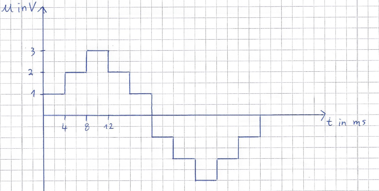

ich habe eine Frage bezüglich folgender Spannung.
Bei der Berechnung des Effektivwertes bin ich mir unsicher.
Folgende Rechnung:
Ueff =   [  ( (1V)² * 4ms ) + ( (2V)² * 4ms ) + ( (3V)² * 4ms ) +
            ( (2V)² * 4ms ) + ( (1V)² * 4ms )  ]    * 2 /40 ms
Daraus die Wurzel ergibt Ueff = 1,95 V
Meine Unsicherheit kommt jetzt daher, dass bei "0815" Rechteckspannungen
welche jeweils nur eine feste Amplitude haben und symmetrisch sind, der
Effektivert immer gleich dem Gleichrichtwert ist.
Die obige Spannung ist ja symmetrisch, aber die Amplitude ändert sich
mehrmals pro Halbwelle.
Da hatte ich gedacht, ich müsste vielleicht für die Berechnung des
Effgektivwertes zunächst den Gleichrichtwert bestimmen und daraus dann
den Effektivwert bestimmen.
Das wäre dann |Ugleich| = Ueff = 1,8 V.
Ich denke, du hast das richtig berechnet. Ob du die Spannung erst
gleichrichtest, ist ja egal, wegen den Quadraten. Nur fehlt in der
Gleichung entweder links das Quadrat oder rechts die Wurzel.
Moderator
Der Gleichrichtwert ist genau dann gleich dem Effektivwert, wenn der
Betrag der Spannung konstant ist. Das ist hier aber nicht der Fall,
weswegen du zwei verschiedene Ergebnisse erhalten hast. Beide sind
richtig.
