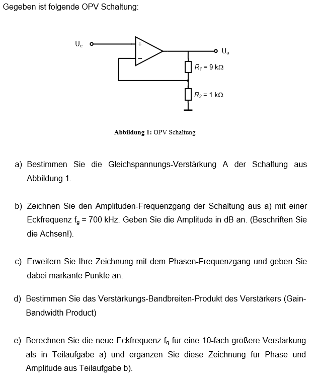

Ich bräuchte nochmal eure Hilfe bezüglich einer
Operationsverstärker-Aufgabe:
Es ist ein nicht invertierender OPV mit R1 = 9 kΩ und R2 = 1 kΩ gegeben.
Für eine sehr große Differenzverstärkung AD lässt sich dann die übliche
Verstärkungsformel A = (R1 + R2)/R2 herleiten und ergibt eingesetzt: A =
10.

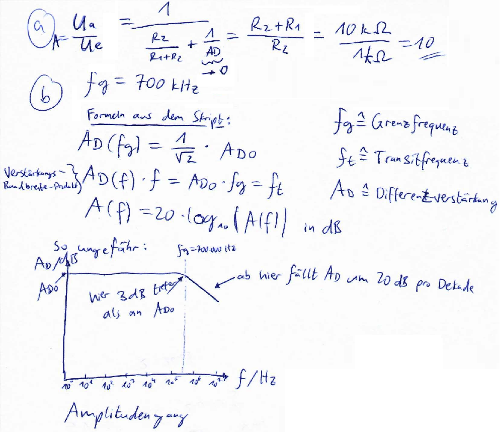

Aus der Vorlesung weiß ich dass der nicht invertierende
Operationsverstärker einen Frequenzgang wie ein Tiefpassfilter 1.
Ordnung hat. Dementsprechend müsste der Amplitudengang in etwa so
aussehen wie auf dem zweiten hochgeladenem Bild.
Aber wie berechne ich die Amplitude AD bzw. AD0?
Ich denke wenn ich das hinbekommen würde, sollte der Rest kein Problem
mehr darstellen :)
OP #5339162
mauri schrieb:
> Ja AD0 ist doch die Verstärkung in dB.
> Ich hätte es mal mit AD0=20*log(Ua/Ue) versucht.
Das hatte ich ehrlich gesagt nicht wirklich verstanden:
Weil Ua/Ue ist ja A und für A habe ich A = 10 rausbekommen und das ist
doch konstant und frequenzunabhängig, wenn ich mich nicht irre?
Demnach würde doch A = AD0 = 20*log(10) = 20 dB = konstant (für
verschiedene Frequenzen) sein, oder etwa nicht?
Das wäre mMn irgendwie unlogisch weil ein Tiefpassfilter doch irgendwann
mal was filtern sollte.
Oder hast du es so gemeint dass AD0 = 20 dB ist, bis zur Grenzfrequenz
um 3 dB sinkt und dann um 20 dB pro Dekade sinkt?
Gast #5339169
Genau das macht ja das Tiefpassfilter. Wenn du das mal an einen
Frequenzgenerator anschliesst und das Frequenzband durchfährst, stellst
du sicher fest, dass die Verstärkung auch bis zur Grenzfrequenz nicht
konstant ist.
Aber ja, idealerweise ist es bis zur Knickfrequenz konstant.
So hatte ich es gemeint.
Wenn du das genauer zeichnen musst, hätte ich deine fallende Flanke noch
steiler gezeichnet. Auf deinen Bild könnte man dann nämlich eine Dekade
später noch die Transitfrequenz ablesen.

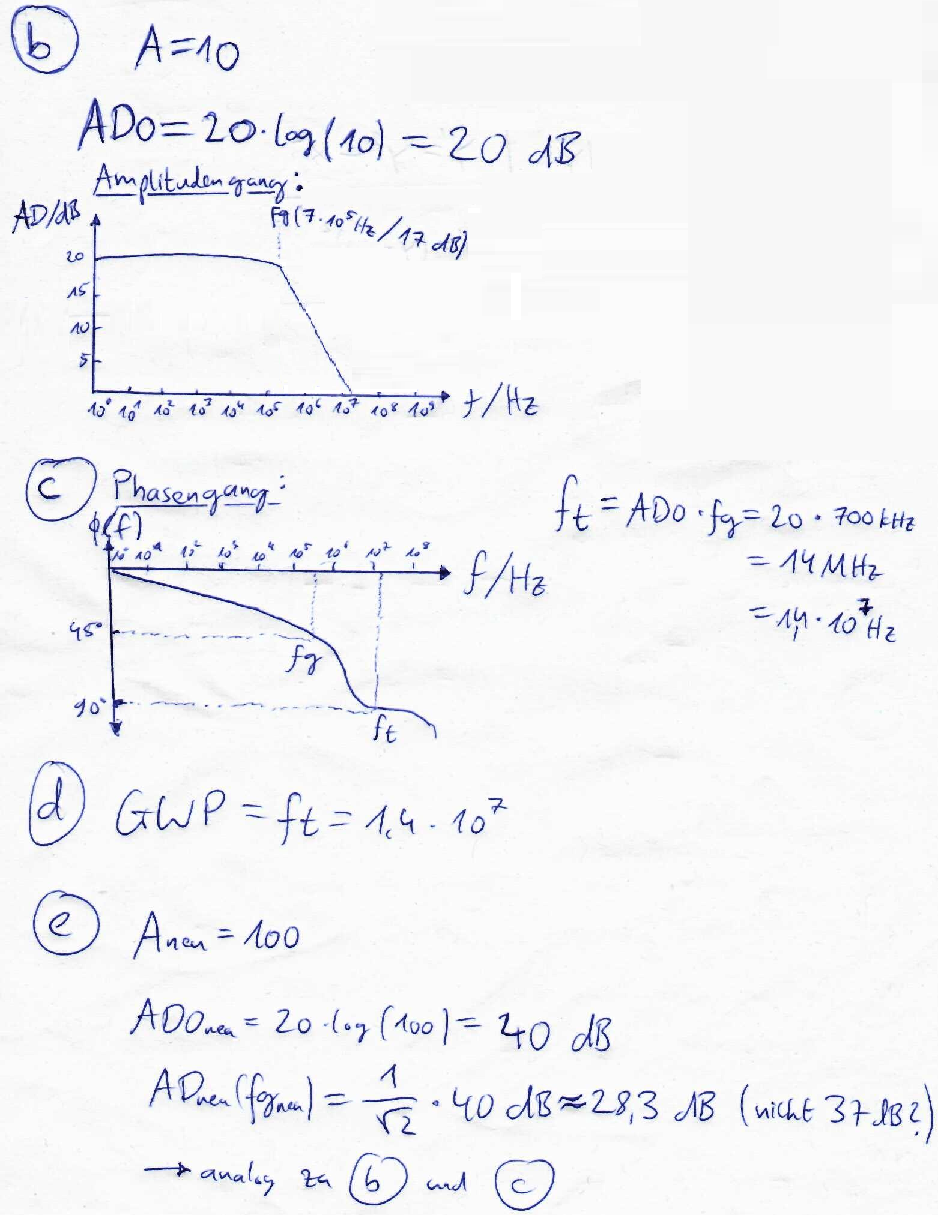

OP #5339181
Danke :)
Dann sieht das jetzt bei mir so aus.
Ist nicht wirklich sauber aufgezeichnet aber das ist auch nicht so
wichtig.
Jetzt tut sich allerdings schon wieder eine Verständnisschwierigkeit
auf:
Die neue Amplitude AD_neu(fg_neu) müsste doch 3 dB kleiner sein als
AD0_neu = 40 dB, korrekt?
Aber wenn ich das alles in die Formel AD(fg)=1/sqrt(2) * ADO einsetze,
erhalte ich 28,3 dB.
Da stimmt doch schon wieder was nicht...
Gast #5339191
Ich weiss nur nicht, warum alle ft=AD0*fg verwenden. Für mich ist das
nämlich die Verstärkung in dB und nicht die Verstärkung der Schaltung
(ohne dB).
Vielleicht kann hier das mal einer, der sich auskennt erklären.
Die Verstärkung Ua/Ue=10
AD0 oder wie auch immer bestimmt man mittels 20*log(Ua/Ue) = 20
Die Grenzfrequenz fg=700kHz
Die Transitfrequenz berechnet sich dann mit ft=v*fg, dabei ist v=Ua/Ue,
nicht AD0. Anders würde es ja keinen Sinn machen, wenn die Grenzfrequenz
bei 700kHz liegt und die Verstärkung 20dB beträgt. Denn eine Dekade
später mit einer Rate von 20dB/Dekade ist die Verstärkung AD = 1dB, v=0.
Also muss die Transitfrequenz dann das 10-fache von fg sein (7MHz).
> auf:
Im dB-Bereich gibt es nur Additionen, keine Multiplikationen.
Entweder du rechnest 100/Wurzel(2) oder 40dB-3dB=37, was ja anders
ausgedrückt 20*log(100/Wurzel(2)) ist.
Lern keine Formeln auswendig, setze lieber auf Verständnis!
Das ist zumindest meine Devise.
Gast #5339194
und zur Info 1/Wurzel(2) ist im dB-Bereich -3dB, kannst ja mal rechnen
im Bodediagramm zu rechnen ist viel einfacher, da es eben nur Additionen
gibt. Darum verwendet man das mitunter auch.
