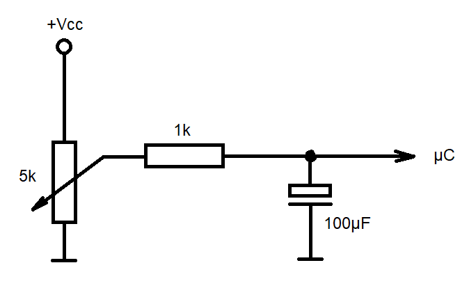

Hallo Zusammen,
ich habe ein 10Gang-5k Poti... das ganze nimmt von einem Garagentor die
Stellung ab
momentan ist das Stur an einem Arduino mit 5V angeschlossen,... die
Kabel sind keine 10cm lang.
dennoch habe ich gut Störungen und die zahl schwankt nicht nur im
einstelligen bereich sondern macht auch "hin und wieder" komische
Sprünge.
> Der tausch des Potis hilft zwar etwas, aber ganz bekomme ich die "Fehler" nicht
weg.
nun meine Fragen:
1. was kann ich Hardwaremäßig verbessern => Widerstände / Kondensatoren
2. wie kann ich Softwaremäßig das ganze so Glätten, dass ich eine
konstante Zahl habe
auf die "Genauigkeit" kommt es hier nicht an, ob das Tor nun 10cm weiter
oben erkannt wird oder 10cm weiter unten spielt keine Rolle... dennoch
sollten die (etwa 7 gebrauchen) Umdrehungen möglichst gut zurückgegeben
werden.
Vielen Dank
- Jan
(Firma: matzetronics)

Ein Schaltplan, der die momentane Verschaltung wiedergibt, wäre nicht
die schlechteste Möglichkeit, um zu erfahren, wie das Poti mit dem
Arduino angeschlossen ist?
Dann kann man mehr sagen.

Das ist Unsinn. Damit verfälscht man nur die Messung und hat kein
bisschen geglättet.
Ein 5k 10-Gang Poti ist ja nun auch keine besonders hochohmige Quelle.
Der RC Tiefpass ist da die richtige Wahl, zusätzlich eine Mittelung in
Software.
Das RC-Glied und eine saubere Versorgungsspannung wurden bereits
erwähnt.
Oft vorhandene Fehler durch eingestreute 50Hz-Felder können per Software
praktisch vollständig herausgefiltert werden:
Viele Messungen Über genau 20ms (oder Vielfache davon) mitteln.

Bevor man mit irgendwelchen Filtern auf die Störungen einschlägt, sollte
man erstmal klären, wieso die Messwerte überhaupt so extrem rumzappeln.
Bei 10cm Leitungslänge und 5kΩ Potiwiderstand muss irgendetwas oberfaul
sein. Da sollte man das Übel an der Wurzel packen und nicht
irgendwelchen Dreck mit unbekannter Ursache einfach platt bügeln.

Schaltung, Log von Messdaten, Oszibild vom Eingangssignal - das würde
jetzt weiter helfen.

AVCC und VCC sind entkoppelt, AVCC ist separat abgeblockt, das Poti
hängt mit an AVCC, an ARef hängt ein Pufferkondensator - dann ist ja
gut.

Hier ist URSACHENFORSCHUNG und nicht SCHÖNRECHNEREI gefragt.
Jan, es hört sich an, als gibt es da einen oder mehrere FEHLER in deinem
System. Finde die, bevor du darüber nachdenkst, sie zu kaschieren.
Miss den Eingang mit oszi, um zu sehen, ob es Probleme im Analogteil
gibt.Geh  Mal mit konstanter Spannung rein, ließ das Datenblatt zum
ADC-eingang, Übersprechen der Nachbarn etc.
Printe lle rroh-adc-werte aus, um da Muster zu entdecken.

Die erste Frage ist mal, wie das Poti angeschlossen ist. Es sollte
direkt mit AGND, AIN, AREF des MC verbunden sein und nirgends sonst. Am
besten über ein geschirmtes Kabel. Dann müßte eigentlich jede Messung
stehen wie ein Fels.

Ja, bei einem Poti ist eine ratiometrische Messing wohl das Beste.
Aber dann, wie vorher vorgeschlagen den Mittelabgriff mit 10µF zu
stützen?
NO!
Damit macht man sich die ratiometrische Messung kaputt.
Schwankungen des Avcc werden nicht mehr ausgeglichen.
Ein paar pF oder nF, ok, aber keine vielen µF.

Wer weiss, ob das Potiüberhaupt überhaupt mit 3 Pins angeschlossen ist.
Ein Schaltplan steht immer noch aus.
