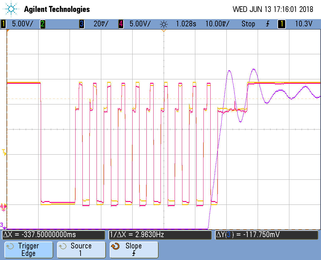

ich habe ein kleines Problem bei einer Applikation bei der ein optisches
Filterglas direkt getrieben durch einen Schrittmotor in einen
Strahlengang eingeschwenkt wird. Das Trägheitsmoment ist sehr gering,
der Schrittmotor kann bist zu 80mNm liefern, für die benötigte
Geschwindigkeit wird das nicht ansatzweise ausgereizt. Das ganze ist ein
open loop system, Halbschrit.
Ich habe nun folgende Beobachtungen gemacht:
-bei mittleren Schrittgeschwindigkeiten und hohem Phasenstrom fährt der
Motor schnell auf die nächste Schrittposition und oszilliert dort.
-bei höheren Schrittgeschwindigkeiten und geringerem Phasenstrom kann
ein Punkt erreicht werden bei dem der Rotor dem Drehfeld ohne
Schrittverlust folgt, jedoch immer ein kleiner Phase lag besteht.

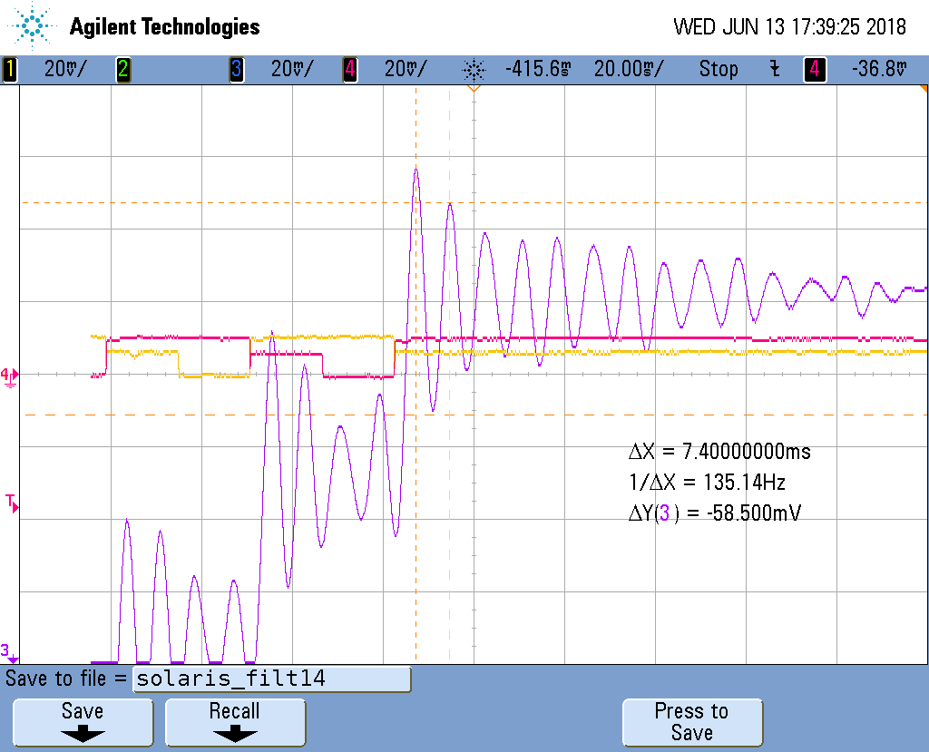

-Beim letzen Schritt jedoch, komme was wolle, ob mit Haltestrom oder
Ohne, oszilliert die Motorachse mit dem Filter mit 110...130Hz was sich
direkt im optischen Signal niederschlägt und ca. 100ms braucht um
abzuklingen.
Gibt es eine Möglichkeit dieses Schwingen zu beseitigen? Kann ich das
System elektrisch besser bedämpfen? Ich hätte vermutet dass das mit dem
Haltestrom skaliert, tut es aber nicht wirklich.
Generell hätte ich ja gesagt mit geringerer Geschwindigkeit gegen
Bewegungsende aber das Problem tritt ja selbst bei einem einzigen
Schritt auf. Auch bei nur ein paar Steps, geringer Step rate und
geringem Phasenstorm kommt es zu dieser Oszillation weswegen ich
vermute, dass es sich über die Ansteuerung so  nicht lösen lässt.
Ziel wäre in <20ms auszuschwingen. Mir ist auch unklar wieso diese
Schwingung nicht vom Haltestorm gedämpft wird. Ich dachte es wäre
auslenkung gegen das Magnetfeld des Haltestroms aka "Feder"-Masse
Pendel.
Edit: Gelb und Pink sind die Phasenströme am Treiber-Shunt der beiden
Wickliungen
Lila: optische Signalstärke als Maß für die Vibration des Filterglases
Cab_leer schrieb:

Cab_leer schrieb:
> An der amplitude tut sich fast nichts
Das ist ein verlustfreies System, deshalb kann es lange schwingen. Je
"fester" du die Position hältst (mehr Strom), um so höher wird die
Schwingfrequenz. Je größer du die Masse machst, um so niedriger wird
sie.
Was du brauchst, um die Schwingung zu dämpfen, ist ein Verlust in diesem
System. Wenn du den mit einem Finger (oder sonstwie) "bremst", dann wird
das Ding nicht so lange/weit schwingen, weil die Energie nicht ins
"Schluss-brrrrrrr", sondern in die Bremse geht.

Bernd B. schrieb:
> Hallo Cab_leer,
> irgendwie sehen die Ströme komisch aus:
> 1. gleiche Phase,
> 2. Stufe vor Maxwert
> 3. Stufe vor Ausschwingen
> Kannst Du die Ströme selber steuern?
> Gruß
> Bernd
Ja kann ich. Allegro A3992. Du hast recht mit den Strömen. Das in diesem
Bild war noch die Messung der Phasenspannung. Die Stormmessung hate ich
erst ein paar Bilder später angeschlossen. Sorry für die Verwirrung. Die
Stufe vor dem Ausschwingen war zeitlich begrenzter Haltestorm. Ist
mittlerweile konstant und unbegrenzt.

Jein. Ich setze den Strom so, dass ich in der Lage bin Vmax zu
erreichen. Verrringere ich jetzt die Schrittrate aka Bremsrampe,
erreicht der Motor in einem Bruchteil der Schrittzeit seine Sollposition
und beginnt dort zu oszillieren. Ich müsste also wenn nicht einfach nur
die Schrittrate verringern sondern auch den Windungsstrom verkleinern.
Im Bild sieht man was bei deutlich kleinere Schrittfrequenz passiert.
Dann oszilliert es zusätzlich noch bei jedem Schritt, nicht nur beim
letzen.

Kann mir mal einer erklären wie man mechanische Schwingungen
oszilloskopieren kann? Rechteckimpulse kommen vom Treiber.
Sinusschwingungen dagegen deuten auf EMK der Motore hin, aber
die müssten von den Freilaufdioden der Treiber-Fets (A3992)
gekillt werden. In der Endposition muss der Motor auch bestromt
(Haltemoment) werden. Ich vermute da eher ein Softwareproblem.
Man kann übrigens Motorstörungen ausschließen, wenn man zur
Messung der Treibersignale stattdessen Lastwiderstände statt
des Motors anschließt. Ein mechanisches Problem sehe ich da nicht,
aber ich lasse mich gern vom Gegenteil überzeugen.
(Firma: mechapro GmbH) Persönliche Seite
Hallo Cerberus,
Mit einem geeigneten Messsysstem, z.B. einem Encoder oder einem
Potentiometer. Die Messungen in meinem Blogbeitrag hast du dir
angesehen? Wenn das zu deiner Überzeugung nicht ausreicht weiß ich
nicht, was du noch benötigst.
Mit freundlichen Grüßen
Thorsten Ostermann
Beispielweise mit einer Lichtschranke, deren Strahl auf der Zielposition
halb von einen mitlaufenden Blende unterbrochen wird. Die
durchgelassenen Intensität ändert sich an der Kante mit der genauen Lage
der Blende, der Strahldurchmesser legt die Steilheit des Übergangs fest.
Ups, da ich habe mich wohl zu allgemein ausgedrückt.
Ich bezog mich natürlich auf das Problem des TO und das
er seine Oszillogramme durch Sensoren von der Mechanik
erhält, dafür gibt es keine Beschreibung.
Deswegen wollte ich eben wissen, wie die Messdaten entstanden
und zu interpretieren sind.
