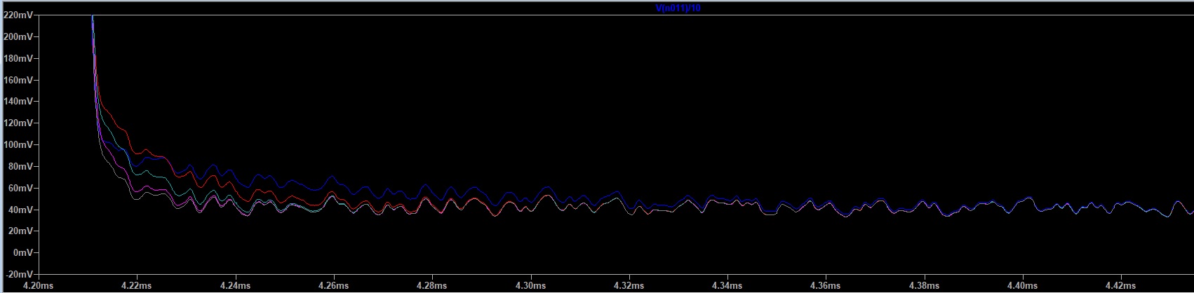

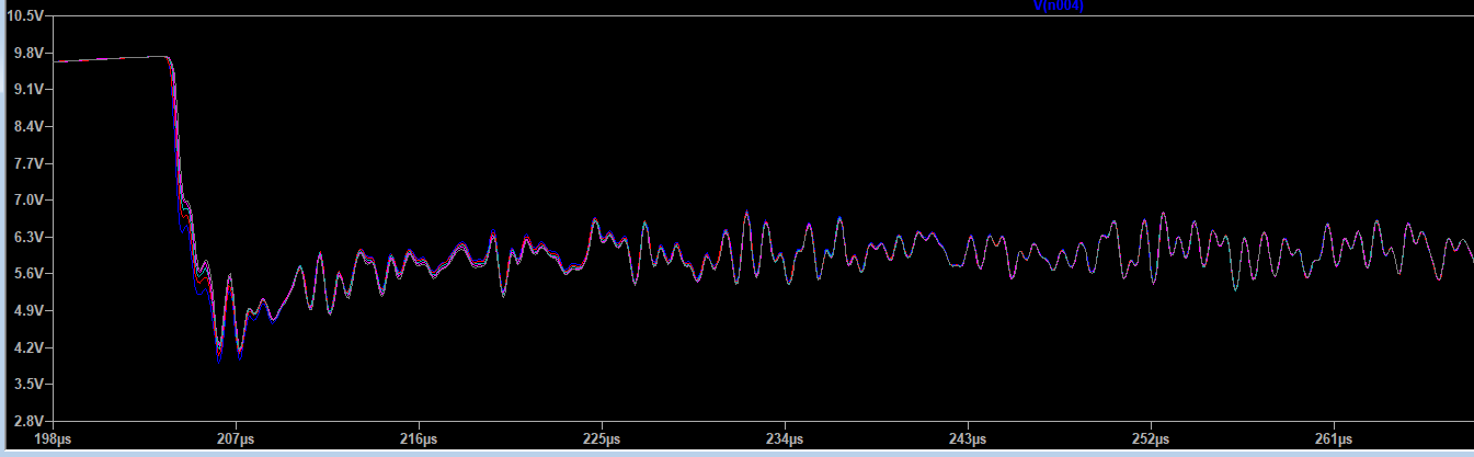

ich habe ein Problem womit ich leider nicht weiterkomme.
Es handelt sich dabei um einen experimentellen Laboraufbau welcher eine
Spannung eines chemischen Sensor aus werten soll.
Ich habe dazu mal ein Model im Spice erstellt und im angehängten Bild
sieht man die Spannungsverläufe bei verschiedenen Probenkonzentrationen.
Mein Problem ist, dass die Spannungswerte nur sehr kurz nach dem
Abschalten der Messzelle, sich unterscheiden und stark verrauscht sind.
Nach einer Zeit ca. 150µs sind die Spannungswerte nicht mehr von den
Probenkonzentrationen abhängig und rauschen nur noch vor sich hin.
Die Aufgabe ist es nun diese geringe Spannungsänderung am Anfang zu
Verstärken und auzuwerten. Mein Problem ist es, dass die Unterschiede im
Rauschen liegen sehr klein sind.
Hat hier jemand eine Idee, wie man dieses bewerkstelligen kann?

Indem du möglichst viel Information auswertest, also einen größeren Teil
des Signals.
Ich nehme an, dass du den Signalverlauf irgendwie mathematisch
beschreiben kannst. Dann tastest du dein Signal häufig genug ab,
bestimmst per Mittelung aus dem hinteren Teil deine Untergrundpegel und
berechnest für den vorderen Teil eine optimal passende Kurve anhand
deiner mathematischen Beschreibung. Dadurch verwendest du große Teile
des Signals und bekommst automatisch deinen Konzentrationsparameter.

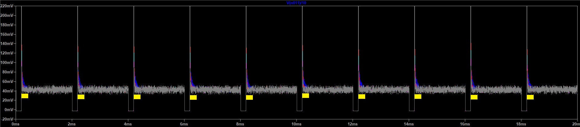

Kannst Du wiederholt messen?
Dann triggerst Du auf die Abschaltflanke und machst mehrere Messungen
und mittelst darüber.
Andere Methode: Ein Modell des Signalverlaufes erstellen und fitten.
Wie schnell kannst Du Abtasten?
100kSPS bis 1MSPS wären schon nett, am besten wenn die Steuerung der
Messzelle synchron zur Abtastung erfolgt.
Das ist dann schon ein Art von Lock-IN. Sagen wir mal Du kannst mit 1MHz
synchron zum Abschalten abtasten. Dann sind das pro Einzelmessung 150
Werte(150µs Messzeit).
Die nächsten n Messungen addierst Du dazu und am Ende teilst Du die
Arraywerte durch n+1.

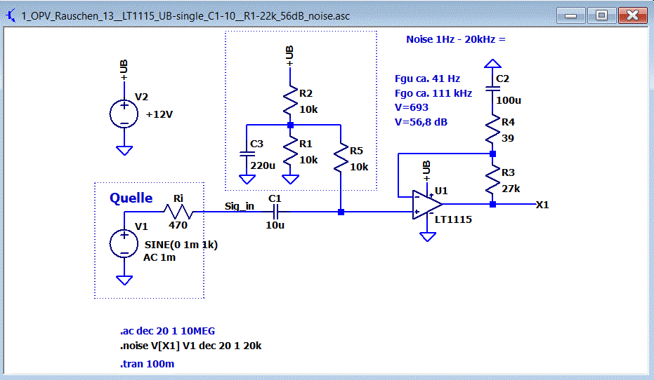

Danke für die Erklärungen. Die Messfrequenz kann auf 500Hz erhöht
werden.
Wenn ich es recht verstehe dann soll ich immer zum "Interessanten
Zeitraum" (gelbes Fenster) so viele Sample wie möglich aufnehmen und
dann einen Mittelwert daraus bilden.
Dadurch würden sich das stochastische Rauschen eleminieren. Bei den
höherfrequenten Anteilen kann ich es mir vorstellen aber das sehr
niederfrequente Rauschen bekommt man doch damit nicht in den Griff bzw.
dauert es extrem Lange. Dieses ist zwar in den Bildern nicht zu sehen
aber in der realen Welt durchaus ein großes Problem.
MfG

Lese ich das Diagramm richtig: Du hast irgendeine Reaktionskinetik (2.
Ordnung oder quasi-zweiter Ordnung?) und die Spannungswerte fallen
abhängig von der Konzentration einer Komponente unterschiedlich schnell
nach Start der Reaktion bzw. Messung ab?
In diesem Fall spielen die Fluktuation am Schluss der Reaktion keine
Rolle (die Werte fallen immer gegen die gleiche untere Schwelle ab). Der
viel interessantere Parameter ist doch die Geschwindigkeit (bzw. der
Exponent) des Abfalls. In vielen Fällen lässt sich der durch Anlegen
einer Geraden am Start der Kurve näherungsweise ablesen.

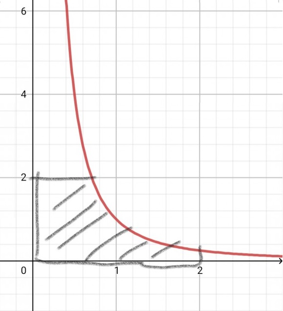

Genau so ist es. Ist so eine Art Sprungantwort des Systems. Die
Spannungswerte ändern sich nur in dem sehr kleinen Zeitfenster danach
gibt es nichts mehr zu sehen.
Habe im Netz das angehängte Bild gefunden, wo zufällig der Bereich
schraffiert wurde
>In vielen Fällen lässt sich der durch Anlegen einer Geraden am Start der Kurve
Die Kurve ist sehr stark gebogen im unteren Teil, ähnelt der Funktion
1/X²

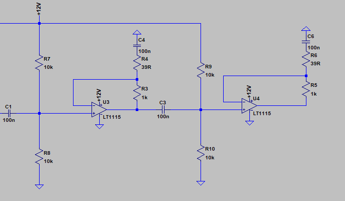

Mein Problem ist aktuell, dass ich das Messsignal sehr stark verstärken
muss um die Änderungen überhaupt zu erkennen. Durch die hohe Verstärkung
kommen automatisch div. Rauschquellen ins Signal und machen mir jetzt
die Auswertung schwer.
Die Information liegt teilweise im Rauschteppich und ist durch reines
absampeln des Kurvenverlaufes nicht eindeutig zu ermitteln.
Ich bin also auf der Suche nach einer Lösung, um die kleinen Deltas zu
detektieren.

Na dann los,
150 Werte bei 1MSPS mit Flankentriggerung , n mal wiederholen, mitteln
und  einen Fit mit a/(x+b)²+c.
Wenn die Steuerung ADwandler und Flanke steuern kann, umso besser, dann
jittert es noch weniger.
Bleibt ggf. die Baustelle Verstärker ... Quellimpedanz? Schaltung?
Gast #6214463

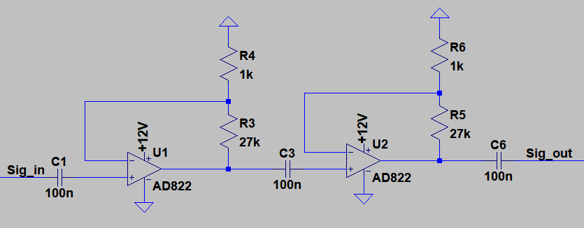

TIM K schrieb:
> Die Verstärkerschaltung ist nicht besonders aufregend.
vielleicht "nicht aufregend", aber falsch. Wenn du wirklich nur einen
kapazitiven Pfad zum Eingang des AD822 hast, dann kann kein bias Strom
fließen. Dann driftet das mittlere Potential des Eingangs undefiniert
durch die Gegend. Vielleicht ist es ja das, was du als "niederfrequentes
Rauschen" betrachtest.
Hinter die Koppelkondensatoren muss jeweils noch ein (hochohmiger)
Widerstand auf ein definierts Potential. Über den fließt der Biasstrom.
Und der legt das mittlere Potential des Verstärkereingangs fest.

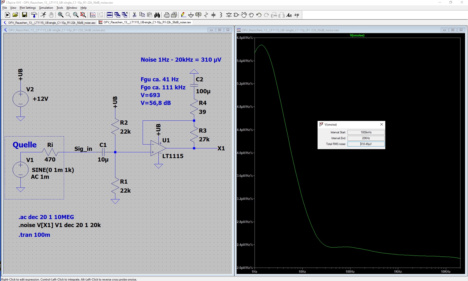

Gast #6214758
Der AD822 ist nicht die beste Wahl für ein niederohmiges Signal (470 R).
Da wäre eher so etwas auf BJT Basis wie OP27 oder OPA209 angebracht,
zumindest für die 1. Verstärkerstufe.
Ob es viel bringt hängt davon ab wie viel Rauschen der Sensor selber
verursacht.
Wenn es vom Aufwand geht: Über viel Perioden mittlen (ggf. auch etwas
mehr als den gelben Bereich. Im hinteren Teil könnte man ggf. auch
gleich die Datenrate reduzieren, also auch Zeitlich mitteln.
An die Gemittelte Kurve kann man dann die passende Antwortfunktion
anpassen und so die Parameter bestimmen.
Dadurch dass man auch den Teil hinter dem Eigentlich interessanten
Bereich Aufnimmt sollte auch das niederfrequente rauschen ganz gut
unterdrückt werden. Um 50 / 100 Hz Störungen zu reduzieren kann es
helfen wenn die Gesammte Messzeit ein vielfaches von 20 ms ist. Das

Achim S. schrieb:
Solange TIM K sich nicht zu den fehlenden Widerständen zwischen
Pluseingang und Masse äußert, ist doch jeder weitere Ratschlag sinnlos.
Wenn diese Widerstände wirklich wie im LTspice-Schaltplan fehlen, dann
ist es kein Wunder, wenn das Ausgangssignal "instabil" ist.

Jede Verstärkerstufe hat gerade mal 28,6 dB Verstärkung.
Das ist mir auch jetzt erst richtig aufgefallen. Du speißt den AD822 ja
mit single supply!
Helmut hat da nochmals darauf hingewiesen. Du brauchst hier einen
Arbeitspunkt der bei UB/2 liegt, also +6V. Also zwei Widerstände, z.B.
10 K, einer von +IN zu +12V und der andere von +IN zu Masse. Und das bei
beiden OPV. Hierbei sollte die Speisespannung sauber sein. Setze einfach
dafür Batterien ein. Sonst muß man mit Siebung arbeiten oder einen
kleinen Festspannungsregler extra einsetzen.
Oder verwende eine symmertische Spannungsversorgung und gut ist es.
Noch mal zum Rauschen. Verwende den LT1115. R4&R3 und R6&R5 sollten
niederohmiger sein. Du willst ja Rauschen vermeiden. Im Datenblatt des
LT1115 ist gleich zu Beginn als typical Application ein
Phonovorverstärker aufgeführt. Der LT1115 verstärkt einmal mit 40 dB und
kann auch mit nur 22,6 Ohm (R4&R6) 60 dB verstärken.
Man könnte jetzt für R4 und R6 ruhig 39 Ohm einsetzen. R3 und R5 kämen
dann auf gut 1,0 K. Man käme dann wieder auf 28,5 dB. Der LT1115
arbeitet selbst mit 600 Ohm Last noch ziemlich klirrarm. Also 1,0 K Last
ist voll in Ordnung.
mfg klaus
Gast #6216140
> mit single supply!
single supply oder dual supply spielt für diesen Fehler keine Rolle: das
Potential des + Eingangs ist nicht definiert und driftet - getrieben vom
bias-Strom - auf irgendwelche Werte. Diese Drift sieht der TO vielleicht
als "niederfrequentes Rauschen". Irgendwann driftet der Eingang
wahrscheinlich so weit, dass der OPV in Sättigung geht und gar nichst
mehr verstärkt. Vielleicht ist das dem TO bisher nur deswegen nicht
aufgefallen, weil der bias-Strom mit 20pA wirklich klein ist und es ne
ganze Weile braucht, bis man damit einen 100nF Koppelkondensator
aufgeladen hat.
Es kann sein, dass er den braucht. Es kann auch sein, dass er den nicht
braucht. Das hängt von der tatsächlichen Form seines Eingangssignals ab.
(auf den bisher gezeigten Messungen sieht es "unten abgeschnitten" aus,
da wäre ein verschobenes Bezugspotential dann wahrscheinlich wirklich
besser.

Hallo zusammen.
Ich habe die Infos in die Schaltung einfließen lassen und habe jetzt den
LT1115 mit drin. Die Widerstände zur Verstärkungseinstellung sind
niederohmiger 39R / 1K gewählt.
In den nächsten Tagen werde ich dazu noch eine Platine erstellen und es

Zur Rauschauswertung bin ich mir nicht sicher ob es möglich ist die
Information der sich ändernden Kurve aus dem Signal wieder zu
extrahieren. Es sieht doch schon ziemlich "schlimm" aus. Das Bild aus
dem Anhang spiegelt es ganz gut wieder die Signaländerungen sind sehr
klein ca. 250mV von minimaler zu maximaler Konzentration. Das Rauschen
liegt aber im Bereich von 1,5V - 2,5V.
MfG

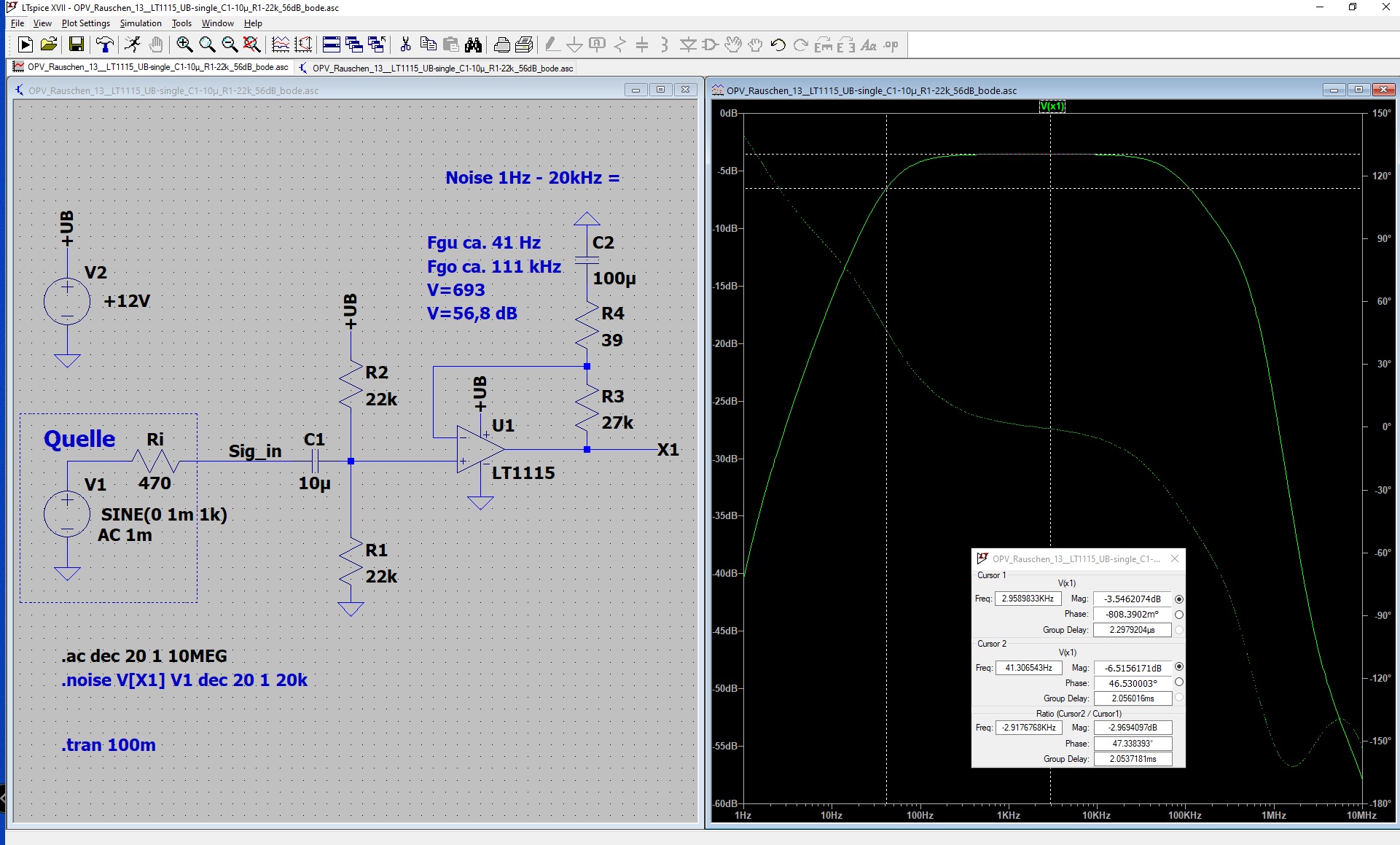

OK. Über C1 und C4 müssen wir noch sprechen. Hiermit wird die untere
Bandbreite beschnitten.
Also mit der Schaltung in OPV_1.png hast Du gemessen. Das Ergebnis ist
in Output.png wiedergegeben. Eigentlich sieht das Diagramm nach einer
Simulation aus. Wenn dies mit LTspice erzeugt wurde, dann würde ich
gerne wissen wie man zu so einem Diagramm kommt. Oder ist es doch ein
Oszi?
Tim K schrieb:
> Das Bild aus
Das Rauschen kann aber nicht von den OPV kommen! Dafür ist es viel zu
hoch.
Zunächst kann man sich mit dem LT1115 die zweite Verstärkerstufe sparen.
Mit R4 = 39 Ohm und R3 = 27 kOhm haben wir 57 dB Verstärkung. Die obere
Grenzfrequenz beträgt dann ca 111 kHz. Eine Kompensation ist bei dieser
Beschaltung mit R2 & R1 = 22 kOhm nicht notwendig.
Merkwürdigerweise hatte ich bei symmetrischer Spannungsversorgung und 1
MOhm an +IN eine höhere obere Grenzfrequenz von 380 kHz (nach
Kompensation mit 680 pF parallel zu R3 mit 27 KOhm).
Fazit: mit einem zweistufigen Konzept kann man die obere Bandbreite
erhöhen. Muß aber sicher auch kompensieren.
Die untere Bandbreite wird durch die Quellimpedanz und C1 mitbestimmt.
Ferner spielt R4 und C2 dabei eine wichtige Rolle. Für ca. 40 Hz untere
Grenzfrequenz habe ich 10 µF und 100 µF gewählt (nicht optimiert).
Welche Bandbreite und Grenzfrequenzen Du benötigst, bzw. einhalten mußt
war ja unbekannt. Nur, man sollte sie eben anpassen.
Eigentlich rauschen nur rein ohmsche Widerstände. Der Koppelkondensator
C1 ist schon etwas störend. Mit 100 nF haben wir bei 41 Hz eine
Rauschspitze, mit 1 µF liegt sie bei 13 Hz, mit 10 µF bei etwas über 1
Hz.
mfg KLaus

Gast #6226250
Klaus R. schrieb:
>Also mit der Schaltung in OPV_1.png hast Du gemessen. Das Ergebnis ist in
Output.png wiedergegeben. Eigentlich sieht das Diagramm nach einer Simulation aus.
Wenn dies mit LTspice erzeugt wurde, dann würde ich gerne wissen wie man zu so
einem Diagramm kommt. Oder ist es doch ein Oszi?
Nein das habe ich nicht gemessen sondern simuliert. Das Rauschen kommt
in dem Fall nicht vom Verstärker sondern durch eine Rauschquelle im
Spice.
Man sieht aber sehr gut in der Simulation wie es bei mir in der realen
Welt aussieht. Damit meine ich das Verhältnis von Rauschen zu Signal.
Dieses soll die Grafik darstellen.
Ich kann leider nur eine Stoffkonzentration pro Messung aufnehmen und
dadurch sind die Oszibilder nicht aussagekräftiger als die Spice
Grafiken. Im Spice kann ich zumindest die Veränderungen durch die
Konzentrationsänderungen mit anzeigen. Das geht in der realen Welt hat
nur Hintereinander.
Klaus R. schrieb:
>Das Rauschen kann aber nicht von den OPV kommen! Dafür ist es viel zu hoch.
Nein, das Rauschen bringt mein Signal leider mit.
MfG
#6226299
Du hast ja schon einige Hinweise bekommen wie man ein verrauschtes
Signal herausarbeiten kann. Das Nutzsignal und deren Verlauf kennst Du
ja anscheinend schon gut. Ich würde jetzt die Bandbreite des Verstärkers
darauf anpassen. Ich habe den Eindruck das die untere Grenzfrequenz
wesentlich höher angesetzt werden kann, vermutlich bei 500 Hz oder noch
höher, ohne das Nutzsignal wesentlich zu beeinflussen. Mit der oberen
Grenzfrequenz sieht es ähnlich aus. Wenn Du kannst, da fertige davon
doch eine FFT an um das Spektrum des Nutzsignals zu ermitteln. Dann
weißt Du was zu begrenzen ist. Man könnte jetzt auch Filter höherer
Ordnung verwenden. Das wäre aber eher eine analoge Lösung, die letztlich
nicht ganz zum Ziel führen würde. Deswegen hilft vorerst ein simples
RC-Filter, wie schon mit Fgu und Fgo beschrieben.
Christoph db1uq K. schrieb:
> Wenn das "Rauschen" schon auf dem Messignal vorhanden ist, hilft nur
> noch Filtern und Mittelwertbildung über viele Messungen.
Stichwort: Oversampling.
mfg Klaus

hat, dann sind das 250uV zusätzliche Rauschspannung am Eingang des
Opamps.
Da ist mindestens eine RC-Filter, wie im angehängten Schaltplan,
notwendig.

Das in der Simulation gezeigte Rauschen erscheint doch eher
hochfrequent. Schalte mal einen Tiefpas ein der die Bandbreite auf das
begrenzt was Du wirklich brauchst, dann sieht die Welt schon anders aus.

Helmut S. schrieb:
> Die gezeigte Schaltung hat einen Designfehler. Die Störspannungen der
> 12V Stromversorgung gehen über den Spannungsteiler (ca. 1/40) auf den
> Eingang.
Klar, Du hast ja recht. Ich wollte zuerst auf symmetrische
Spannungsversorgung gehen. Aber Tim hatte dies auch relativ elegant mit
dem Kondensator im Gegenkopplungszweig gelöst und deshalb hatte ich den
Focus nicht mehr auf den Spannungsteiler. Single Supply mag ich nicht
besonders, es macht das Leben nur schwerer.
Danke für den Hinweis.
Hast Du vielleicht noch ein Tipp für Tim um sein verrauschtes Signal zu
verbessern?
mfg Klaus

Gast #6227440
Wasch mir den Pelz - aber mach mich nicht nass.
Signalspektrum und Störungen liegen etwa im gleichen Frequenzbereich.
Mit bandbegrenzenden Filtern kommt man da nicht wirklich zum Ziel. Da
hilft nur Mittelung, d.h. Verbesserung des Störabstandes mit der Wurzel
aus der Anzahl der Messungen oder besser noch, modellbasierte Trennung
von Signal und Rauschen.
Gast #6227456
Wir alle (außer dem TO) kennen bisher nur simulierte Signale und
simulierte Störungen/Rauschen. Eine echte Messung, an der man ggf.
erkennen könnte  wie gut sich Signal und Störungen trennen lassen, hat
der TO bisher nicht gezeigt.
Das habe ich ja auch so nicht behauptet. Nur, man hat bei der Schaltung
zwei RC - Glieder die Einfluß auf die untere Grenzfrequenz haben.
Deswegen sollte der TO am besten mit einer FFT das Spektrum ermitteln
und die RC - Glieder so dimensionieren, das sie das Nutzsignal nicht
wesentlich beeinflussen.
Spielen Phasenverläufe eine Rolle, so sollte man je nach Anspruch bis
zum Faktor 10 unter der unteren Grenzfrequenz bleiben. Ganz zuletzt habe
ich das Oversampling erwähnt, gemeint war Rauschformung (Noise Shaping).
mfg klaus
Gast #6228146
Eine Schwierigkeit ist, dass man ein Nutzsignal hat, dass etwa einem
exponentiellen Abklingen entspricht, aber auch einen Untergrund der
relativ ähnlich aussieht. Um die beiden Teile auch nur annähernd zu
trennen muss man eine Veränderung der Form unbedingt vermeiden. D.h.
auch wenn es für das Rauschen ggf. etwas hilft die untere Grenzfrequenz
nicht so niedrig zu wählen - es kein die Trennung vom Untergrund noch
schwieriger machen.
Soweit es der ADC zulässt sollte man eher so viel wie möglich der
Auswertung digital machen und nicht mit analogen Filtern, dicht an der
Grenze: analoge Filter können driften, digitale eher nicht.
Die obere Grenzfrequenz sollte etwas weniger kritisch sein, es sollte
halt mit der Abtastrate passen.
Speicher ist eigentlich nicht mehr teuer und man kann das mitteln erst
einmal im Zeitbereich mach, d.h. erst einmal die Kurven Punkt für Punkt
mitteln um das Rauschen entsprechen der Wurzel zu reduzieren.  Das
Signal Rauschverhältnis sieht nicht danach aus als bräuchte man beim ADC
eine hohe Auflösung (12 bit könnten reichen).
Danach dürfte dann ein Kurve Fit mit passendem Modell das kleinste
Rauschen und die Beste Trennung vom Untergrund liefern. Bei genügend
Mittlung (z.B. 2 Sekunden und damit 1000 Pulse) ist das Rauschen ggf.
das kleinere Problem als die Stabilität des Untergrundes.
Gast #6241089
Wolgang schrieb:
> Aber der TO scheint meine Beiträge nicht zu lesen oder geht zu mindest nicht
drauf ein - also schaun mer mal ...
Doch das mache ich. Ich versuche alle Infos und Hilfestellungen soweit
aufzusaugen wie es mir möglich ist.
Leider fehlt mir noch der Ansatz. z.B. schreibst du
>Und warum verwendest du dann nicht deine Kurve und bestimmst deinen Parameter
über ein darunter gelegtes Modell, dass optimal an die Kurve
angepasst wird?
Ich habe ja dann immer noch das Problem, das mein Signal rauscht und ich
nicht sagen kann ob es durch Konzentrationsänderungen oder Rauschen
verursachte Veränderungen sind. Bin mit ADC Werte aufnehmen und
Mittelwertbildung bis jetzt nicht im Ansatz glücklich geworden.
@ Helmut S.
Danke für den Hinweis. Das habe ich in der Tat komplett übersehen. Werde
mich von der Single Supply verabschieden und die Spannung symmetrisch
anlegen. Dann kann der Spannungsteiler entfallen und die Welt wird auch
etwas einfacher.
Werde jetzt eine PCB mit all den Tips von hier aufbauen und danach
können wir messen und uns das Signal und dessen weiterer Verarbeitung
vornehmen.
