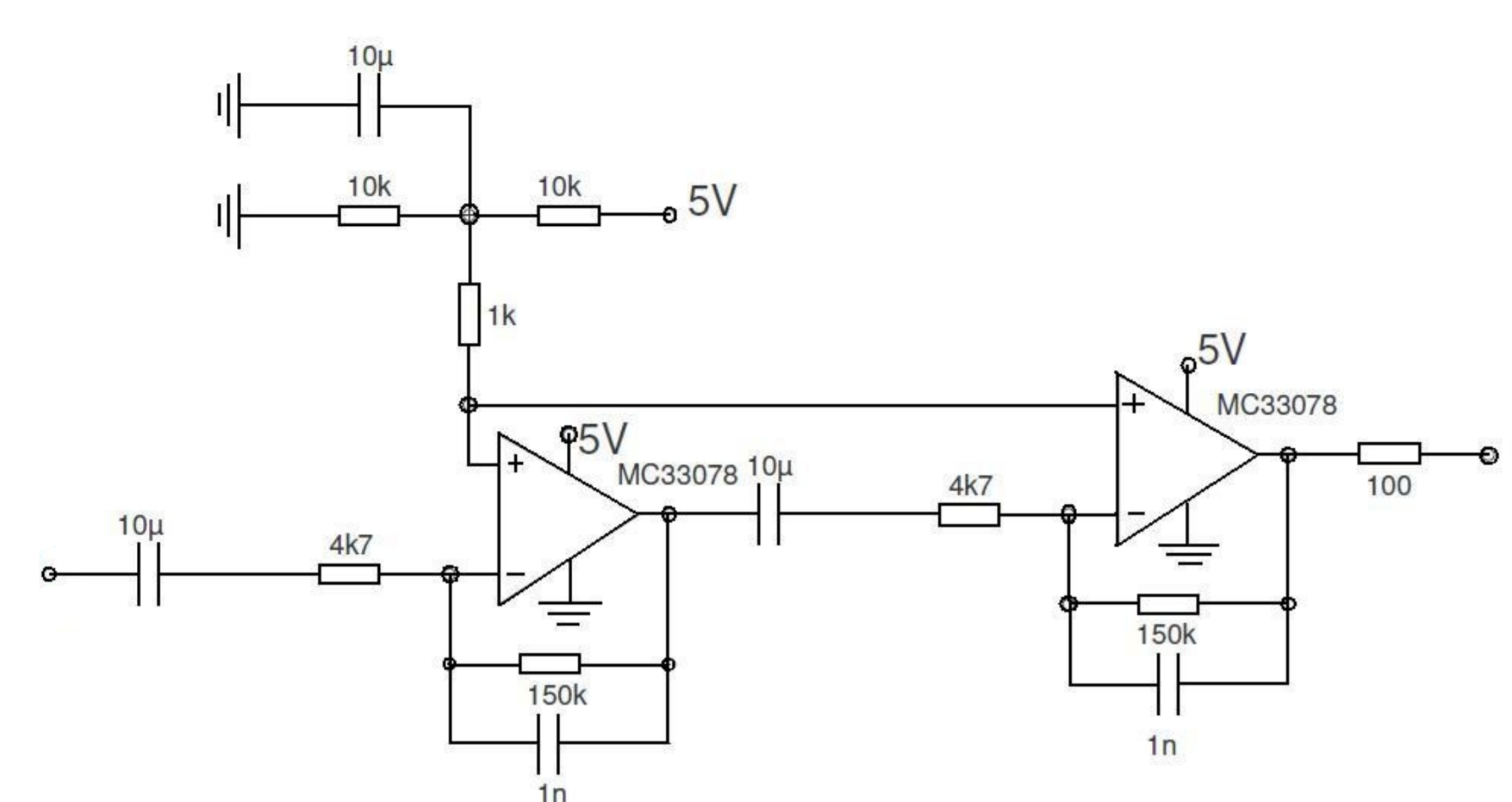

im Anhang habe ich eine Schaltung mit zwei in Reihe geschaltenen
Integrationsverstärkern.
Die Beschreibung der Schaltung ist, dass die Schaltung den Bereich von 6
bis 600Hz um 60dB verstärkt.
Ich bin ein Elektronik Laie und habe hier 2 Probleme, bzw. Fragen:
1. Alle Integrierer die ich bis jetzt gesehen habe, haben Masse am nicht
invertierenden Eingang des OpAmps. Welchen Effekt hat diese Beschaltung
des nicht invertierenden Eingangs in dieser Schaltung hier?
2. Wenn ich die Formeln zur Berechnung der Grenzfrequenz verwende (habe
ich von
https://www.electronics-tutorials.ws/de/operationsverstarker/integrierverstaerker.html
ganz unten.) komme ich auf
  anstelle der Beschriebenen 600 Hz. Warum stimmt meine Rechnung hier
nicht?
Viele Grüße und vielen Dank im Voraus

Genau den gleichen Effekt. Der 10k-Teiler erzeugt eine künstliche Masse
auf 2,5V, also in der "Mitte" der 5V.
Sebastian F. schrieb:
> 2. ...
> Warum stimmt meine Rechnung hier nicht?

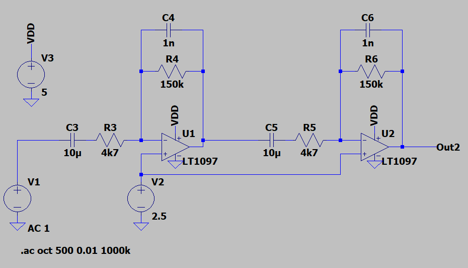

Weil in der Schaltung 2 Tiefpässe hintereinander geschaltet sind. Wenn
bei einem TP bei 1kHz eine Dämpfung von 3dB vorliegt, muss die Dämpfung
von 3dB bei der Reihenschaltung von 2 solchen Tiefpässen natürlich bei
einer niedrigeren Frequenz liegen.
> Wie die 2,5V entstehen verstehe ich, aber warum wird die künstliche
> Masse erzeugt?
Damit man mit nur einer Versorgungsspannung für den OpAmp auskommt: hier
+5V. Der andere Versorgungspin ist an GND.
Hintergrund ist der Spannungsbereich, der an den Eingängen erlaubt ist,
und der Spannungsbereich, den der Ausgang liefern kann.
> Aber wie kommst du auf den Faktor 2/3?
Genauer gesagt, sind es 0,707. Hier die Formel:
fg Gesamt = fg / Wurzel (n)
(n) ist die Anzahl der Tiefpässe. Diese Formel gilt nur, wenn alle
Tiefpässe die gleiche Frequenz haben und voneinander entkoppelt sind.
Das ist bei dir der Fall. 🙂

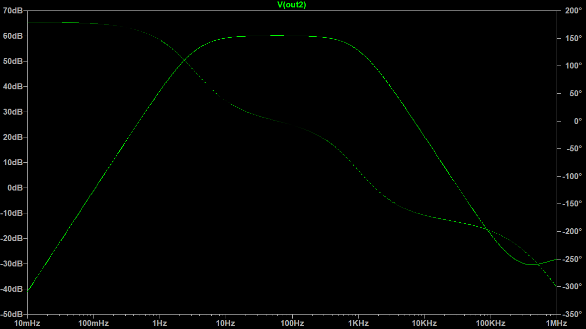

Gast #6580249
Also zum Zusammenfassen.
Der Spannungsteiler ist für eine virtuelle Masse, damit man den OpAmp
mit nur einer Spannungsquelle und Ground betreiben kann.
Die Schaltung stellt einen Bandpass und keinen Integrierer dar.
Die genauen Grenzfrequenzen des Bandpasses (-3dB) sind bei
und
und die Verstärkung zwischen den Frequenzen beträgt ca:
Die Diskrepanz zwischen den berechneten und den Anfangs gegebenen Werten
ergibt sich vermutlich weil in der Angabe nur der Durchlassbereich
berücksichtigt wurde in welchem die volle verstärkung greift.
Ich hoffe das stimmt jetzt alles so, falls nicht bitte korrigieren :)
Noch eine Frage, Wolfgang mit welcher Software hast du das (ich nehme
mal an) simuliert?
Gast #6580268
<Gebetsmühle>
Nein!
Eine "virtuelle Masse" ist ein Punkt in der Schaltung,
der zwar (ungefähr) Massepotential hat, aber NICHT
galvanisch mit der Masse verbunden ist. (Das tritt
typisch -- und auch hier -- am invertierenden Eingang
des OPV auf.)
An der "künstlichen Mitte" oder "künstlichen Masse",
die der Spannungsteiler erzeugt, ist ÜBERHAUPT NICHTS
virtuell -- das ist das REALE Bezugspotential für die
beiden OPVs.
</Gebetsmühle>
