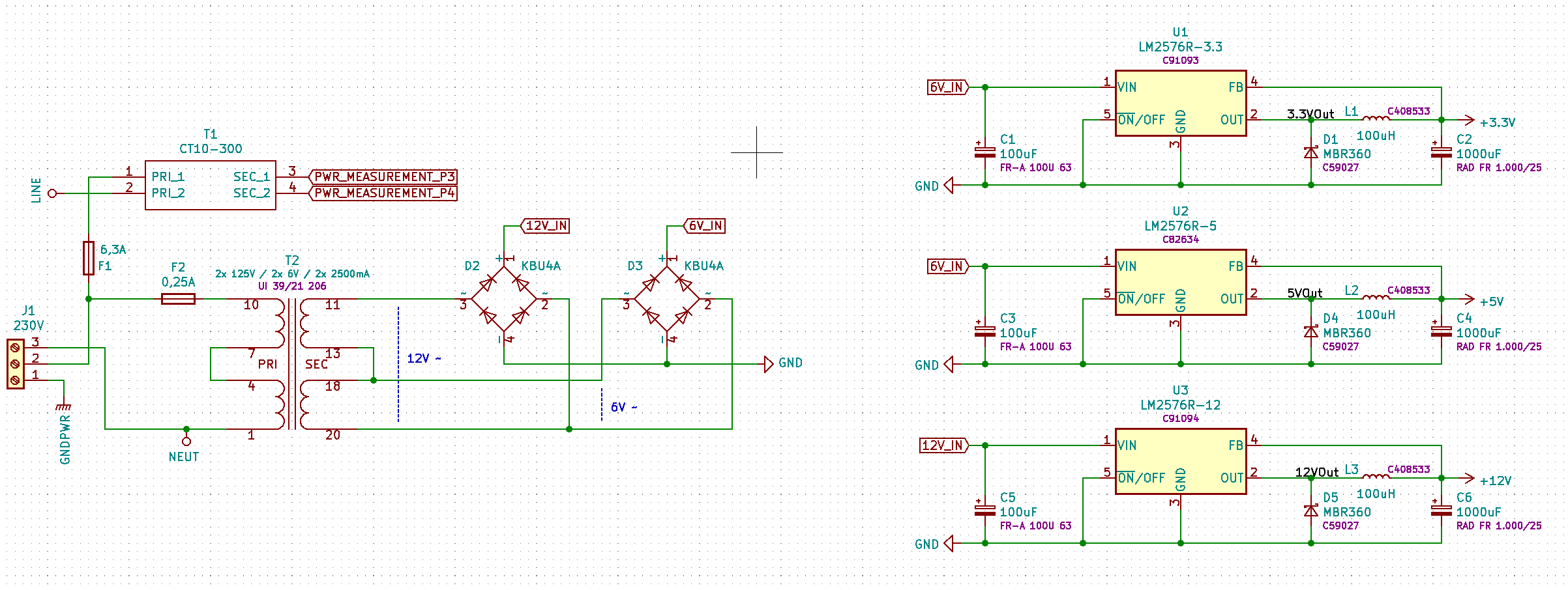

Ich möchte eine Schaltung mit 12V, 5V und 3.3V bei je ca. 500mA bis 1.1A
Versorgen, möglichst ohne Kühlkörper. Habe mit Schaltreglern bis dato
noch nicht gearbeitet und würde gern wissen ob etwas gegen das Layout
( der Regler ) oder die angegebenen Bauteile spricht.

Nicht direkt dagegen, aber 2 Spannungen zur Versorgung der Schaltregler
ist nicht nötig, die funktionieren genausogut alle mit 12V_IN. Das ist
eben anders als bei Linearreglern.

Gast #6584508

Einiges.
Das funktioniert so nicht.
Ein LM2576 möchte so 2V der Eingangsspannung für sich, das verringert
den Wirkungsgrad, also ist eine möglichst hohe Eingangsspannung nützlich
damit das prozentual weniger ausmacht.
Nimm einen 24V~ Trafo und versorge alle daraus.
Dann muss auch in dem Fall die gleichgerichtete Spannung gesiebt werden,
also die 3x1000uF/40V bitte vor die Schaltregler.
Dann schafft deine Spule 3A und geht bei 3.5A in Sättigung (verliert
also ihre Induktivität) aber der LM2576 begrenzt erst bei 7.5A. Du
brauchst eine dickere Spule (oder früher begrenzenden Schaltregler).
Immerhin, der LM2576 ist anfängertauglich, kein Megahertz-Monster.
Und FR Elkos am Ausgang sind sicher gut.
Sorge aber auch für eine dauernde Mindestlast, so 10mA.

Die "12V_IN" sind am Elko eher 15V. Sind Schaltregler nicht auch etwas
effizienter wenn die Spannungsdifferenz zwischen Ein- und Ausgang nicht
zu hoch ist?

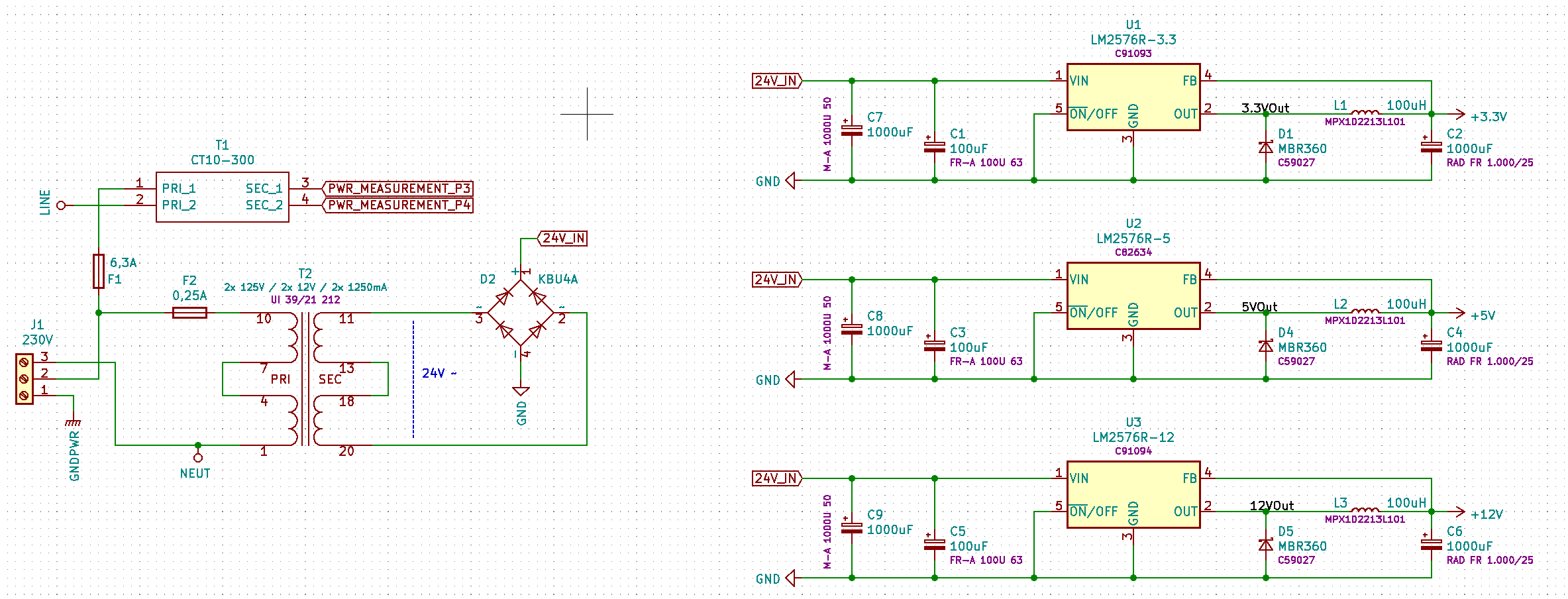

Ok, 2x12 bei gleicher Bauart
Gut, mit >4A scheint nicht so einfach zu sein.
Gibt es hier evtl. eine THT Empfehlung?
Aktuell würde ich diese SMD nehmen: MPX1D2213L101
https://www.mouser.de/datasheet/2/212/1/KEM_L9012_MPX-1628258.pdf

Klingt, als ob man besser 9V~ gleichrichtet, die ungeregelten 12V in die
Relais stopft, einen fertigen kommerziellen kleinen Schaltregler die 5V
machen lässt und einen 3.3V LDI (LM3940) nachschaltet.

meiner Ansicht nach kann man das so machen. Allerdings sind die
Stützkondensatoren C1..3 um eine Größenordnung zu klein, hier würde ich
mal 1000uF ansetzen.
Du hast die Eingangsspannungen mit 6V und 12V gelabelt, was hier zu
entsprechend irritierten Hinweisen geführt hat- passender wären 9V und
18V gewesen.
