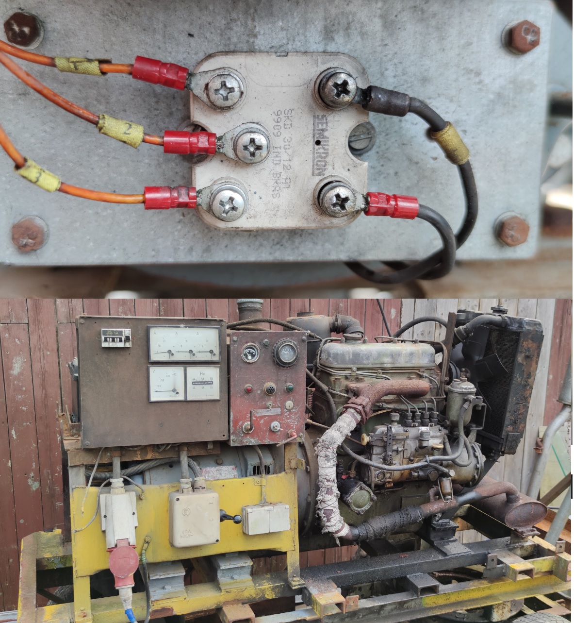

Moin,
habe das Problem, beim Wechselgenerator. bei 50Hz gibt er anstatt 400V
AC, 680V AC.
Bei den Gleichrichter + und - messe ich 1190V DC und 8A, habe schon
versucht in Reihe einen Widerstand von 550Ohm einzubauen. Aber nach der
kurze Zeit wird er warm und die Spannung steigt wieder extrem. Hat
jemand eine Idee. Eventuel welches Bauteil ich einbauen kann um die
Spannung zu reduzieren.
Vielen Dank!
Du musst die Ursache des problem lösen, nicht an den Symptomen herum
doktern.
Finde heraus, was die Ausgangsspannung bestimmt (vielleicht die Drehzahl
des Motors) und repariere dort.

Typenschild ist schwer zu erkennen. Das einzige was ist auslesen kann
230V/400V, 15KVA, 50Hz, 1500U/min

Also aus dem Anker kommt der Drehstrom raus? Das heißt, im Gehäuse fest
ist eine Feldspule.
Wenn die Begrenzung der Spannung nur über den Gleichrichter geht, müßten
da noch Permanentmagneten drin sein.
Ich denke, der Strom in die Feldspule ist vielleicht zu klein.
Ist der schwarze Kabelschuh noch gut?
Hast du ein Messgerät mit Diodentest dabei? Feststellen, ob der
Gleichrichter noch gut ist. Alle 6 Dioden da drin messen.

Das Feld Messe ich 123Ohm. 1190V DC und 8A. Gleichrichter habe ich schon
Durchgemessen. Der ist ok. SKD 30/12 A1 bis 1200V ausgelegt.
(Firma: L-E-A)
Das verstehe ich nicht. Bei allen mir bekannten el. erregten
Synchronmaschinen verhält sich die Polradspannung proportional zum
Erregerstrom, solange die Maschine nicht gesättigt ist. Also müsste hier
der Erregerstrom zu hoch sein.
An den TO: Ist die Drehstromdrossel, die im zweiten Bild gezeigt wird,
richtig beschaltet. Könnte diese als magnetischer (Spannungs-)Konstanter
wirken?
Hast Du die Induktivitäten der drei Stränge gemessen? Ein
Windungsschluss, wie er z.B. in Folge einer Überlast entstehen könnte,
würde diese stark reduzieren und somit auch den Spannungsabfall an der
Drossel.
Grüßle
Volker
