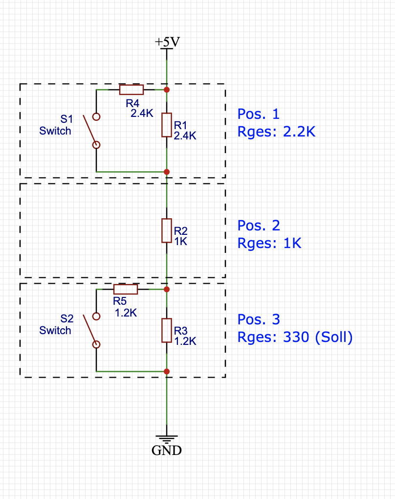

Der Ansatz gefällt mir. Aber: In Position 1 soll der höchste
Widerstandswert kommen, in Pos. 2 der zweithöchste und in Pos. 3 der
niedrigste. Es scheint aber keine Off-On-On Schalter zu geben, sondern
immer On-Off-On.
Dh. ich habe in der Mitte einen Widerstand, dessen Wert bereits
feststeht. Der wird durchlaufen, wenn der Schalter in Pos. 2 steht. Für
Pos. 1 kann ich durch Parallelschaltung einen Widerstandswert addieren,
geht auch. Aber dann habe ich das Problem, dass ich für Pos. 3 nicht
mehr auf einen kleinen Wert komme, weil immer mindestens R2 hinzuaddiert
wird.
Ich habe versucht das mal zu skizzieren (Anhang).
Chris T. schrieb:> Vergisst meine letzte Antwort, irgendwie hab ich in der Skizze einen> kompletten Denkfehler gehabt. Ich denke nochmal durch
Die Wurzel des Kontaktes muss auf gemeinsamen Potential liegen (der
Schalter ist 3-polig)

Chris T. schrieb:> In Position 1 soll der höchste> Widerstandswert kommen, in Pos. 2 der zweithöchste und in Pos. 3 der> niedrigste. Es scheint aber keine Off-On-On Schalter zu geben, sondern> immer On-Off-On.
Mit einem passend verdahteten Knitter MTA206PA (PA ist wichtig!) bekäme
man das hin.
