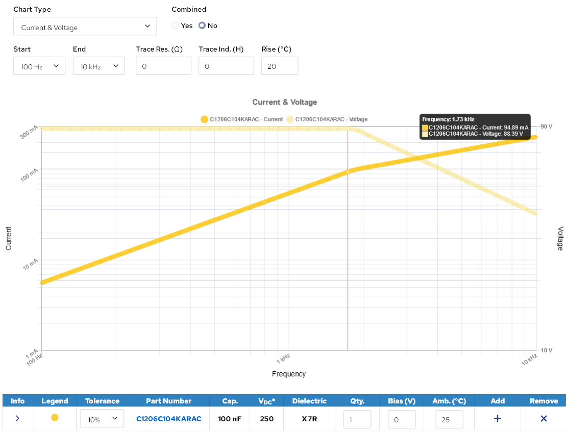

Gast #7070080
Kemet bietet dafür fürs ihre MLCCs einen online Plotter an. Da kannst du
den Frequenzabhängigen zulässigen Esr und den Doppelstrom/Spannung
anschauen. Theoretisch kannst du so für das entsprechende Dielektrikum
was passendes raus suchen und musst nicht zwangsläufig was von Kemet
nehmen. Schätzungsweise liegen die alle im einen ähnlichen Bereich bei
identischen Dielektrikum.

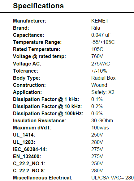

#7110101
X- und Y- Kondensatoren sind immer für Wechselspannung spezifiziert.
Hiermit ist automatisch die gleiche DC-Spannung mit zertifiziert. Ein
305V-AC-X2-Kondensator ist also nur für 305V DC zugelassen. Höhere DC
Zertifizierungen sind möglich, allerdings völlig unüblich. Höhere
DC-Angaben in Datenblättern ohne Zertifizierung sind möglich, allerdings
wird das dann nicht mehr durch das Zertifikat abgedeckt.

#7110478
Hast Du da eine Quelle, vorzugsweise Norm?
Weil, ist von der Denke irgendwie strange logisch nachzuvollziehen: da
bei 305V AC sinus schon  >> 305V DC entsprechen (täten)  wegen
Vpeak= 305*sqrt(2) ,-)
#7110572
DIN EN 60384-14 = VDE 0565-1-1 (basierend auf IEC 60384-14)
Festkondensatoren zur Verwendung in Geräten der Elektronik –

Oder siehe auch hier:
https://www.wima.de/de/produkte/funk-entstoerkondensatoren/mp3-x2/
Nennspannungen: 250V~, 275V~
Dauergleichspannung* (typisch): < 630V
(*) Bei einem Betrieb approbierter Entstörkondensatoren an einer
Gleichspannung oberhalb der angegebenen Nennwechselspannung wird der
Gültigkeitsbereich der zugrunde liegenden Zertifizierungen überschritten
(IEC 60384-14).
Nicht alle geben es so fair und deutlich an wie WIMA!
