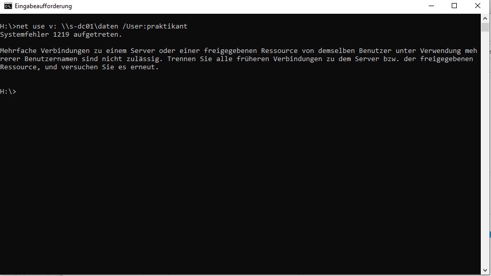

Icke ®. schrieb:
> Dann versuch doch mal folgendes:
c:\>net use m: \\pc-1\pc-1-d /user:webuser
Systemfehler 1219 aufgetreten.
Mehrfache Verbindungen zu einem Server oder einer freigegebenen Ressource von demselben Benutzer unter Verwendung mehrerer Benutzernamen sind nicht zulässig. Trennen Sie alle früheren Verbindungen zu dem Server bzw. der freigegebenen Ressource, und versuchen Sie es erneut.
Schlaumaier kann keine Details differenzieren, wenn er überhaupt einen
Sachverhalt annähernd erfassen kann.
Ich kann die selbe Freigabe mit verschiedenen Benutzern verbinden, wenn
diese von verschiedenen PCs kommen. Ausgehend vom selben PC geht das
natürlich nicht.

Fast richtig. Nicht das Gerät ist entscheidend, sondern die
Benutzer-Sitzung. Sonst wäre es schwierig, auf Terminalservern zu
arbeiten. Du kannst aber auch auf einem Einzelplatzrechner einen zweiten
Benutzer anmelden und aus dessen Sitzung weitere Freigaben verbinden.
