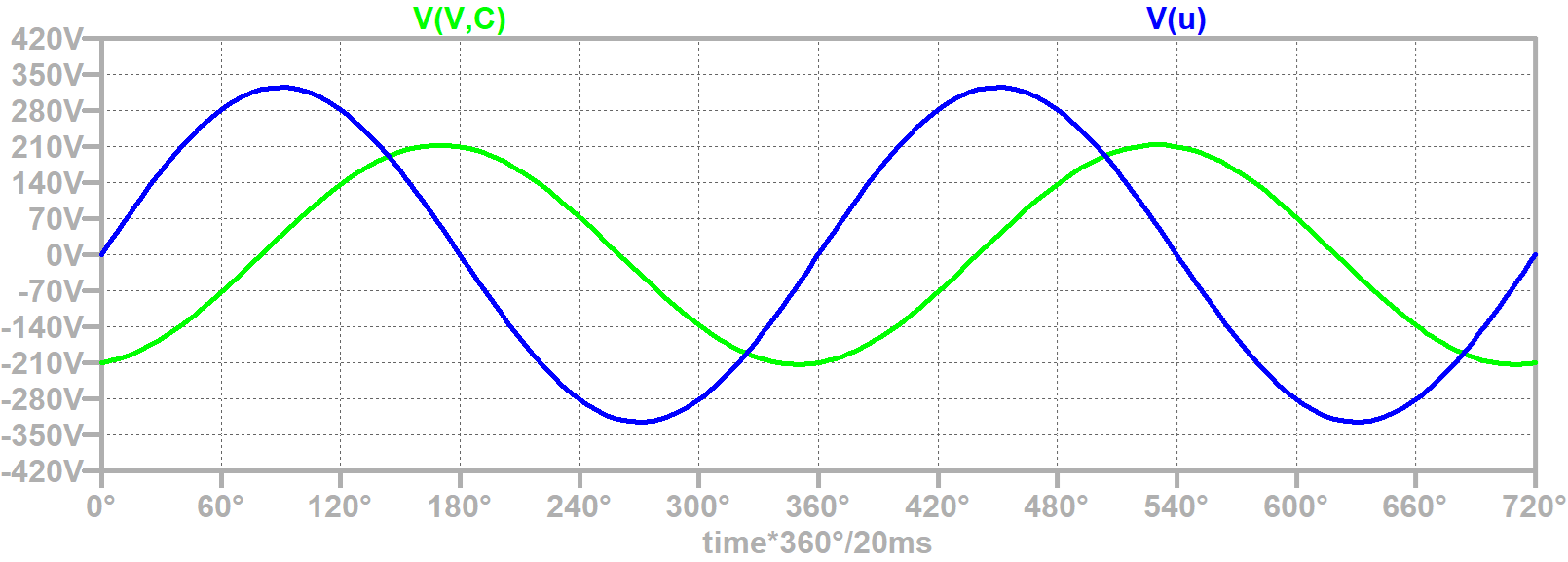

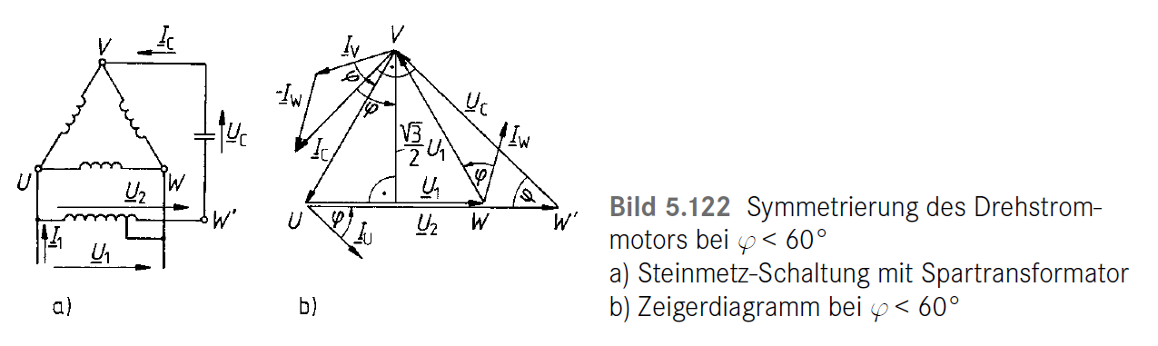

bei meiner letzten Frage konnte ich durch die Unterstützung hier die Steinmetzschaltung bei einem Phasenwinkel von 60° nachvollziehen. Nun habe ich hier wieder mein Buch, in dem steht, wenn man einen Phasenwinkel zwischen 0° bis 60° haben möchte, benötigt man einen Spartrafo. Anbei der Auszug aus dem Buch. Ich würde nun gerne beispielhaft mal 30° als Phasenwinkel haben. Somit habe ich die Widerstände so ausgelegt, dass der Strom dort um 30° nacheilt. Den Kondensator habe ich auch dann ausgelegt und 87,7 uF berechnet.

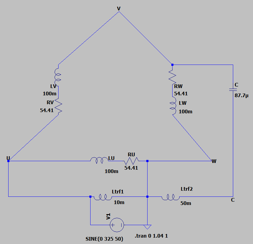

Ich verstehe aber nicht, wie ich jetzt den Spartrafo auslegen soll und was dieser überhaupt bewirkt. Ich habe die beiden Wicklungen jetzt beispielsweise mal mit 10 mH und 50 mH ausgelegt. Weiß hier jemand, wie man es richtig macht?
Dem Buch zufolge müsste die Spannung über C um Wurzel 3 höher sein als die Versorgungsspannung. Aber bei mir ist leider die Kondensatorspannung sogar kleiner als die Versorgungsspannung :/

Also ich würde in der Simulation auf den Spartrafo verzichten und statt dessen eine neue Spannungsquelle U2 installieren. Wobei U2 > U1 ist (siehe Bild). "simplify your life!"
Wenn das funktioniert, kann man ev. versuchen statt der Spannungsquelle U2 den Spartrafo zu installieren. Dieser sollte dann aber an die Leistung der Maschine angepasst sein (Nennleistung, Durchgangsleistung, Übersetzung, ...)

Vielen Dank für die Hilfe. Das Buch, aus dem ich das habe, heißt "Elektrische Maschinen" und ist von Rolf Fischer.
Das man die Spulen koppeln muss, ist mir erst jetzt bewusst geworden, dachte immer ein Spartrafo ist wie ein Spannungsteiler. Aber jetzt ist es für mich logisch mit dem Koppeln, da die beiden Teilwindungen ja auf einem gemeinsamen Eisenkern sitzen.

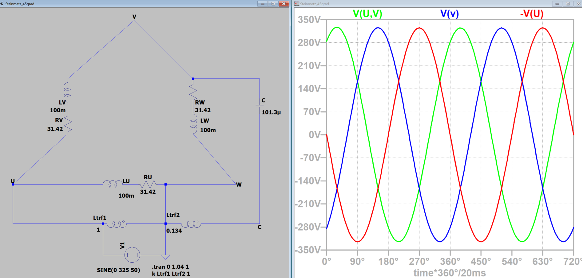

Mit der Datei von Giovanni habe ich jetzt meine Datei erweitert und die einzelnen Ströme und Spannungen ausgerechnet und habe jetzt hier den Trafo in zwei gleiche Hälften geteilt. Wie man sieht, habe ich jetzt ein richtiges Drehfeld, genau wie Giovannis Schaltung mit zwei Spannungsquellen.
Ich habe nun mal noch einen anderen Winkel (45°) probiert und bin dann allerdings zum Ende meiner Berechnung gescheitert. Dort habe ich als Strangwiderstände 31,42 Ohm ausgerechnet und als Trafokapazität 71,7 uF. Aber in meiner Berechnung habe ich auch noch 15° Phasenverschiebung, die ich nicht mit der Trafowindung wegbekomme. Brauch ich hier vllt. noch einen ohmschen Widerstand in Reihe zur Trafowindung?

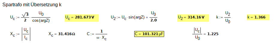

Beilage: Gebrauchsabweisung für 30° und 45°:
Basis ist das Zeigerdiagramm aus dem Buch.
  • Strom Ic = Iv-Iw
  • damit ist Winkel von Ic bekannt. Die Spannung Uc hat 90° zu Ic. Damit ist Winkel von Uc bekannt.
  • die Spannung U2 ist in Phase mit U0 aber um den Faktor k größer
  • aus Diagramm : U2+Uc+Uv = 0. Daraus dann Uc und k so verändern, dass der Winkel mit dem oben berechneten Wert übereinstimmt.
Bin mir sicher es geht auch einfacher, wenn man dafür Zeit hat.
Vielleicht mach ich noch ein script für eine schnelle Auslegung. Man sieht dann auch schnell, dass die Idee mit dem Trafo für kleine Winkel sinnlos wird. soll ich Python oder Octave nehmen?

Beilage: Für die Berechnung von Uc und C gibt es mehrere Möglichkeiten. Hier jetzt die simple Variante.

So, ich bin leider erst jetzt wieder zu dieser Thematik gekommen. Für mich geht es hier nur darum, die Schaltung zu verstehen, weil mir nicht klar war, wie man ohne großen Aufwand aus der Wechselspannung eine Drehspannung erzeugen können soll.
Die Lösungen von Giovanni konnte ich gut nachvollziehen und mit dem Zeigerdiagramm habe ich jetzt auch hiermit ein Drehstromnetz erzeugen können. Ich habe das jetzt mal in LTspice so umgesetzt. Anbei der Screenshot. Wie man sieht, hat man auch in diesem Arbeitspunkt nun ein ideales Drehstromnetz. Vllt. hilft es ja mal jemandem.
Vielen Dank an Giovanni für die ausführliche Herleitung!
