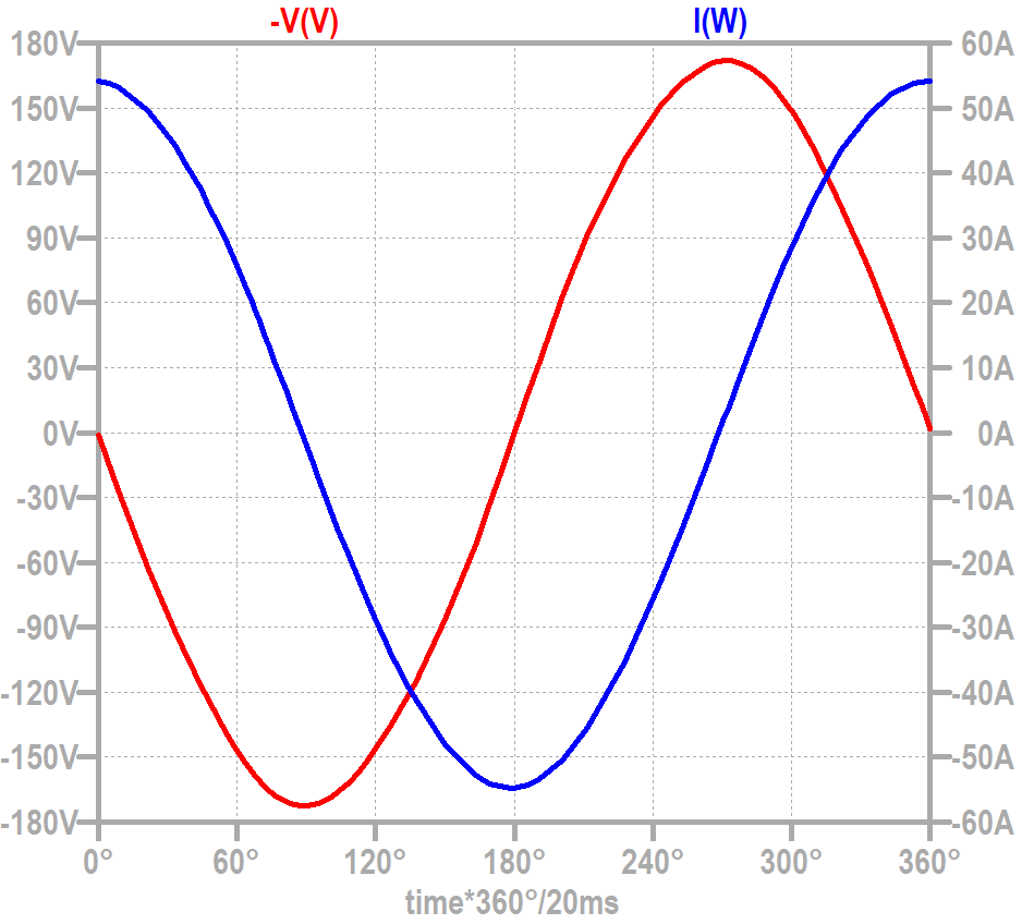

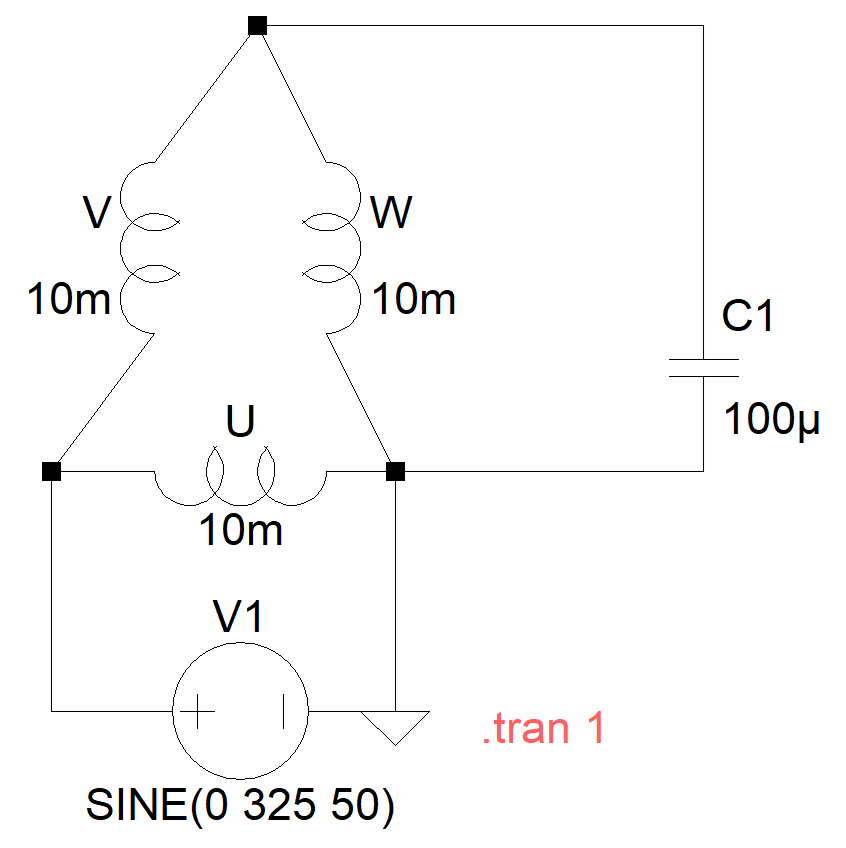

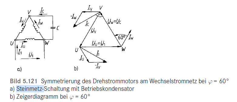

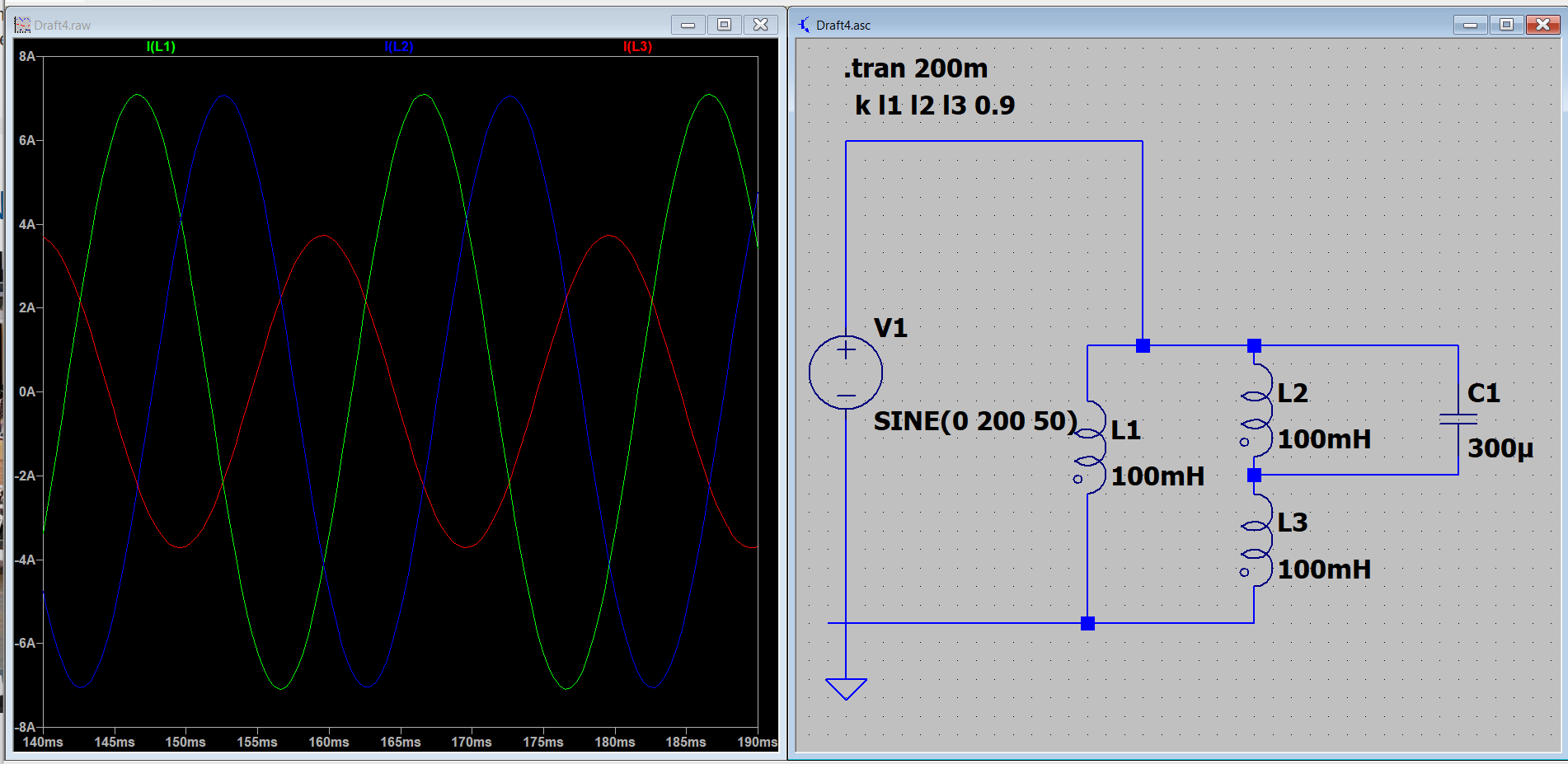

Hallo zusammen, ich interessiere mich für die Steinmetzschaltung, mit der man ja einen Drehstrommotor einphasig versorgen kann. Ich würde das gerne mal mit LTspice hinbekommen. Die drei Induktivitäten schalte ich hierbei als Dreieck und schalte einer parallel dazu eine Kapazität und über eine andere parallel die Netzspannung. Somit versuche ich die beiliegende Schaltung aus einem Buch nachzubauen und das zugehörige Zeigerdiagramm zu erzeugen. Leider bekomme ich die dort dargestellten Verschiebungen zwischen den Strömen und Spannungen nicht hin. Hat jemand brauchbare Werte für die Induktivitäten und die Kapazität, dass dies ungefähr dem Zeigerdiagramm entspricht? In der Literatur finde ich viel zur generellen Auslegung der Kapazität aber nicht im Zusammenhang mit den Induktivitäten. Gruß Sarah
Anbei meine LTspice-Schaltung. Habe aber ganz andere Verschiebungen als die gezeigten 60° :/

Das liegt daran, dass ein Drehstromasynchronmotor nicht einfach als 3 Drosseln modelliert werden kann. Das übliche Ersatzschaltbild ist das eines kurzgeschlossenen Transformators, wobei die im Betrieb entstehende Gegen-EMK in den sekundären Wicklungswiderstand absorbiert wird. https://de.wikipedia.org/wiki/Drehstrom-Asynchronmaschine Ersetze die Spulen fürs erste durch 3 Widerstände dann siehst du die Verschiebung, und auch dass sie nicht ein schönes Dreieck ist wie gerne gezeigt ;)
Christian E. schrieb: > Ersetze die Spulen fürs erste durch 3 Widerstände Den Spulen einen ESR verpassen...

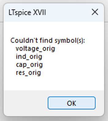

Sarah E. schrieb: > Anbei meine LTspice-Schaltung. https://www.mikrocontroller.net/attachment/696541/steinmetz.asc Damit kann man nichts anfangen, da fehlt ja nahezu alles.
* ich würde hier beginnen: https://www.researchgate.net/publication/358347821_InductionMotorLTspice * dann 3 Spannungen durch 1 Spannung + Ko ersetzen.
Sarah E. schrieb: > Hat jemand brauchbare Werte für die > Induktivitäten und die Kapazität, für den Nennbetrieb kann man die Werte für eine RL-Kombination anhand der Nennspannung, des Nennstroms und des cos phi ausrechnen.

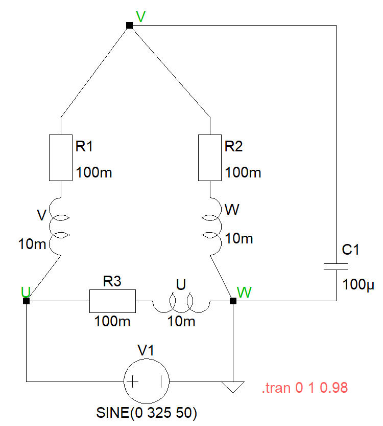

Ich habe jetzt mal den Spulen ESRs spendiert. Leider immer noch keine 60° zwischen U_W und I_W und auch sonst kann ich keine der im Buch dargestellten Winkel wiedererkennen. Fehlt hier noch essentielles? In der Darstellung aus dem Buch taucht ja nicht mal der ESR auf. Ich würde gerne nur mal diese Zeigerzusammenhänge mit den Winkeln hinbekommen, ich habe nicht real vor, so eine Schaltung aufzubauen.
Sarah E. schrieb: > Ich habe jetzt mal den Spulen ESRs spendiert. Leider immer noch keine > 60° zwischen U_W und I_W und auch sonst kann ich keine der im Buch > dargestellten Winkel wiedererkennen. Fehlt hier noch essentielles? In > der Darstellung aus dem Buch taucht ja nicht mal der ESR auf. Ich würde > gerne nur mal diese Zeigerzusammenhänge mit den Winkeln hinbekommen, ich > habe nicht real vor, so eine Schaltung aufzubauen. die Induktivitäten haben 10 Ohm
Sarah E. schrieb: > https://www.mikrocontroller.net/attachment/696572/steinmetz.asc Du bist inkompatibel!
Sarah E. schrieb: > Leider immer noch keine > 60° zwischen U_W und I_W und auch sonst kann ich keine der im Buch > dargestellten Winkel wiedererkennen. die 60° entstehen nicht durch die Schaltung, sondern aufgrund des Betriebszustandes das Motors. Der hat in dem Beispiel einen cos phi von 0,5. Ein Strang im Ersatzschaltbild besteht also aus einer Parallelschaltung einer Induktivität und einem Widerstand mit einem cos phi von 0,5. Der Widerstand im Ersatzschaltbild steht nicht nur für die Kupferverluste, sondern vor allem für die abgegebene Leistung des Motors.

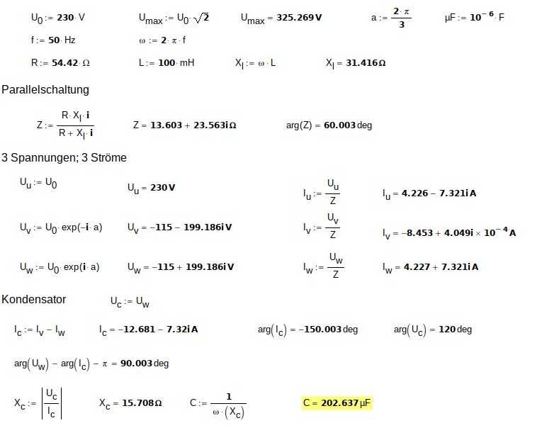

Die Samstagsfrage: Wozu braucht man dazu eigentlich LTspice? * Die gezeichneten Induktivitäten sind in Wirklichkeit R/L (Z=R+jωL) Kombinationen - sonst wird das nichts mit cosphi=0.5 * Man kennt Uu und somit auch Iu = Uu/Z * damit auch in Phase W und V : Iw = Uw/Z ... * Mit den beiden Strömen Iv und Iw bekommt man Ic * Da Uc=Uw=Uu ist kann man dann daraus die Größe von C berechnen, da Ic normal auf Uc=Uw steht. Mit diesem C ergeben sich dann gleiche Beträge der Phasenspannungen und -Ströme. Was ursprünglich angenommen wurde. Hausübung: Was passiert wenn phi ungleich 60° ist? Oder gibt es diese Symmetrie NUR nur phi=60° ?

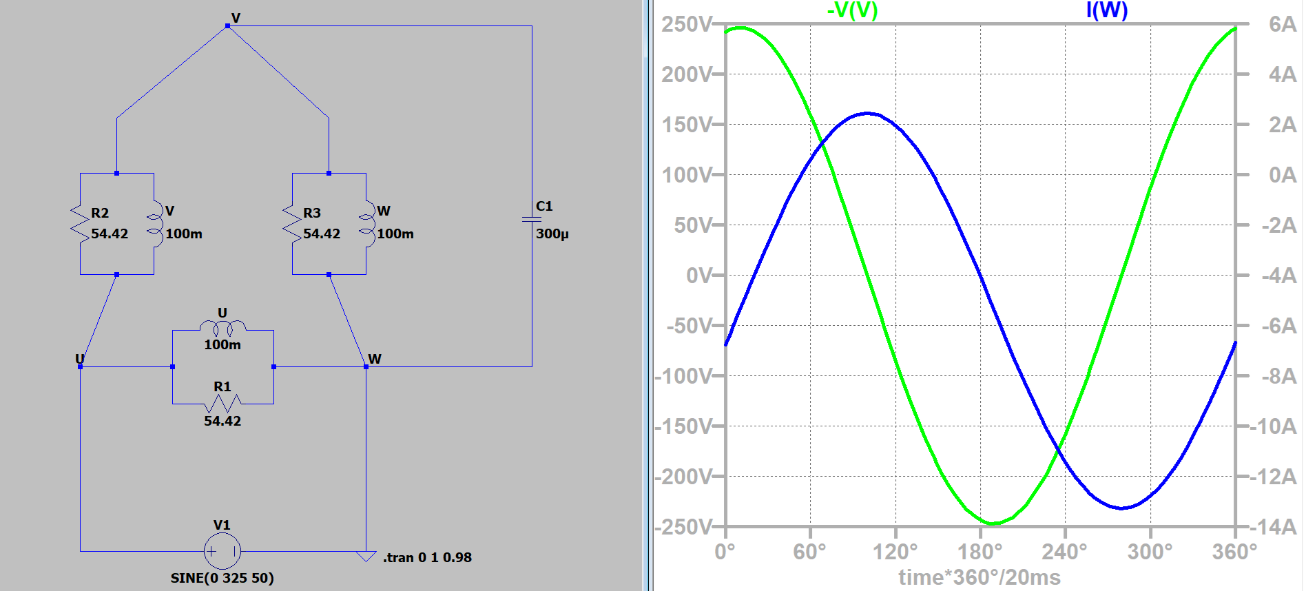

Ich habe nun die Schaltung mit RL-Parallelsträngen aufgebaut und auch wieder mit Originalsymbolen, falls jemand die .asc-Datei öffnen mag. Ich habe cos(Phi)=0,5 über den tan(phi)=R/X_L bestimmt und dabei 54,42 Ohm berechnet. Messe aber noch 90° zwischen U_W und I_W und nicht 60° :/ Dass bzw. ob man die Stränge koppeln muss, ist mir auch nicht ganz klar.

1 | my last & final offer: |
2 | C = 202.637µF |
PS: Ich kenn mich mit LTspice nicht wirklich aus, daher keine Kurven. Aber ein paar Formeln. PPS: Steinmetz hat auch e-Autos gebaut. https://nyheritage.contentdm.oclc.org/digital/collection/schmuse/id/24/rec/1

Sarah E. schrieb: > Messe aber noch 90° zwischen U_W und I_W und nicht 60° :/ > Dass bzw. ob man die Stränge koppeln muss, ist mir auch nicht ganz klar. unabhängig von allem anderen musst du die Simulation für einen längeren Zeitraum machen, bis der eingeschwungene Zustand erreicht ist, d.h. bis der Strom symmetrisch zur Nulllinie ist. Die Induktivität im Ersatzschaltbild ist nicht die tatsächliche Induktivität der Wicklung, sondern ein rechnerischer Wert, der sich aus dem Betriebszustand der rotierenden Maschine ergibt. fang mit dem Strang U an, der hängt direkt an der Quelle und ist unabhängig vom Rest. für einen angenommen Strom von 0,5A komme ich auf 920Ohm und 1,7H. Der Kondensator hat keinen Einfluss auf die Phasenverschiebung zwischen Strom und Spannung in den einzelnen Strängen, sondern nur auf die Amplitude und die Phasenlage der Spannungen untereinander. Also das, was 120° sein sollten, sind es nicht.
R. L. schrieb: > Sarah E. schrieb: >> Messe aber noch 90° zwischen U_W und I_W und nicht 60° :/ >> Dass bzw. ob man die Stränge koppeln muss, ist mir auch nicht ganz klar Aber das ist doch klar. Wenn man R/L als Parallelschaltung ansetzt und den Strom nur an der Induktivität anschaut, dann ist der halt um 90° versetzt. ==> arg(Spannung) - arg(Strom(R)+Strom(L)) = 60° --- so wurde ja am Beginn R und L ausgelegt.
Stimmt....wenn man Spannung und Strom über einer Induktivität misst, hat man natürlich immer 90°, hatte ich übersehen^^ Dann müsste es doch eine Reihenschaltung aus R und L sein oder nicht? Ich bin verwirrt..

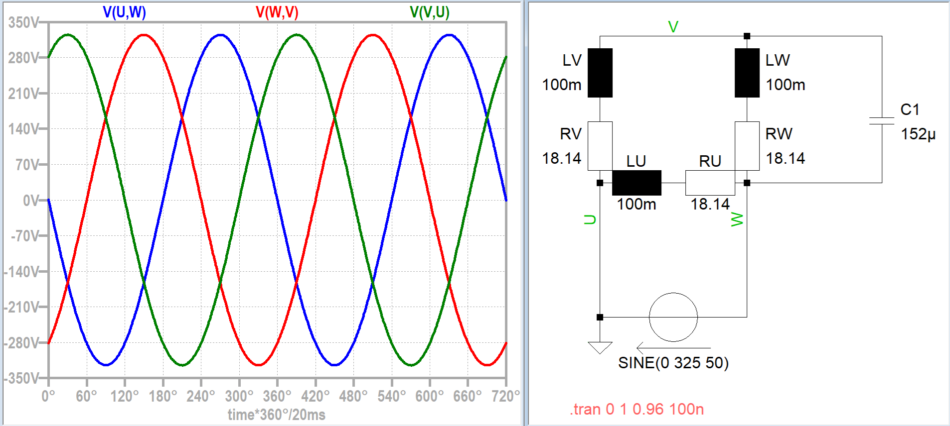

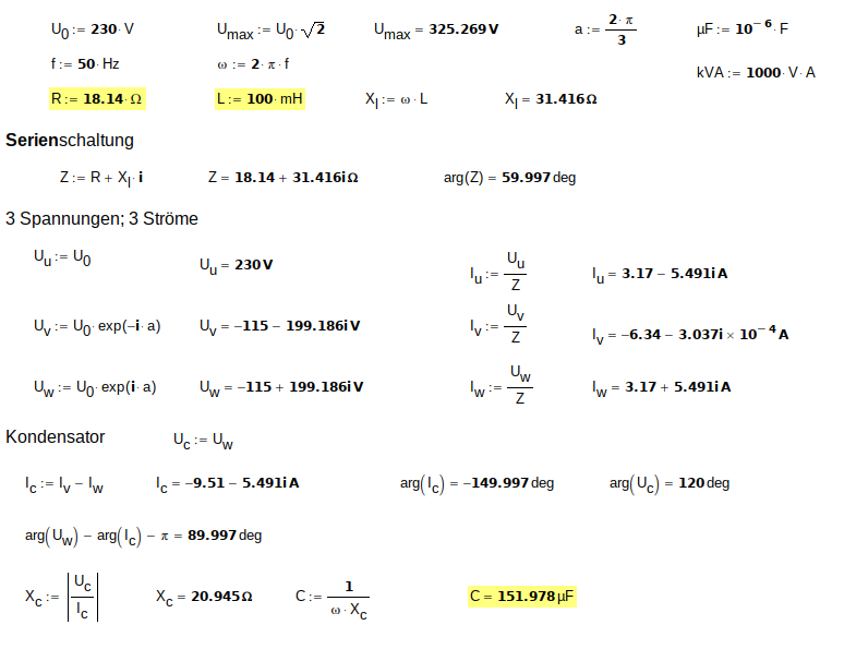

Danke für die Hinweise. Ich habe jetzt die Stränge mit L = 100 mH und R = 18,14 Ohm in Reihe ausgelegt. So habe ich schonmal meine Phasenverschiebung von 60° zwischen UW und IW :-) Wie berechne ich nun die Auslegung des Kondensators, dass ich die Zeigerdarstellung aus dem Buch erhalte (siehe erstes Post)? Dort zusehen ist, dass die Strangspannungen um 120° phasenverschoben sind. Ist das überhaupt theoretisch möglich?
Sarah E. schrieb: > Ist das > überhaupt theoretisch möglich? Alles ist möglich. Hier die Variante "Serienschaltung" 18.14Ω/100mH/50Hz. ==> C=152µF
Sarah E. schrieb: > Dort zusehen > ist, dass die Strangspannungen um 120° phasenverschoben sind. Ist das > überhaupt theoretisch möglich? nein. Durch den Kondensator wird eine Hilfsphase erzeugt.[12] Diese hat allerdings anstatt 120° nur eine Phasenverschiebung von weniger als 90°.[3] Quelle: https://de.wikipedia.org/wiki/Steinmetzschaltung dort steht auch etwas zur Berechnung des Kondensators. deine Werte sind für einen Motor mit Steinmetzschaltung unrealistisch. Einen cos phi von 0,5 hat ein Motor bei etwa 1/4 der Nennleistung. Deine Werte entsprechen einem zu großen Motor und ergeben vermutlich einen riesigen Kondensator.
Ich habe mal ein paar Werte probiert und bei C=150 uF ziemlich gute Ergebnisse erhalten. Durch Die Rechnung von Giovanni, wo 152 uF herauskommen, weiß ich nun, dass es tatsächlich auch so stimmt und ich kann es nachvollziehen und 152 uF passt noch etwas besser. Das Ergebnis verblüfft mich...ich habe ein richtiges Drehfeld durch die Schaltung, hätte ich so nicht gedacht. Auch wenn es nur theoretisch ist. Anbei ein Screenshot von dem theoretischen Modell, vllt. hilft es ja jemand anderem mal. Vielen Dank euch allen :-)
