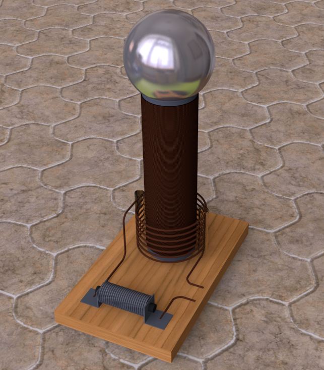

Hallo liebe Community,
ich wollte mich in nächster Zeit mal an den Bau einer kleinen,
akkubetriebenen Teslaspule machen. Das ganze war so gedacht:
- 12V Bleigel-Akku (4,5Ah) an einer
- astabilen Kippstufe an einer
- Zündspule erzeugt ein paar kV für den Primärkreis des Teslatrafos
- Funkenstrecke aus einem Stapel Unterlegscheiben und Gummischeibchen
- Kondensatorbank aus 2 Stränge á 7x 47nF 1600V WIMA Folienkondensatoren
in Reihe
- Primärspule: ca 9 cm Durchmesser, 7,5 Wicklungen 4mm² Kupferdraht
- Sekundärspule: ca 7,5cm Durchmesser auf 22cm Höhe,
Ca. 650 Wicklungen 0,2mm Lackdraht
Kann meine geplante Konstruktion so funktionieren oder hab ich da etwas
vollkommen falsch dimensioniert oder vergessen?
Was hat es mit der Sicherheitsfunkenstrecke auf sich?
lg, couka
