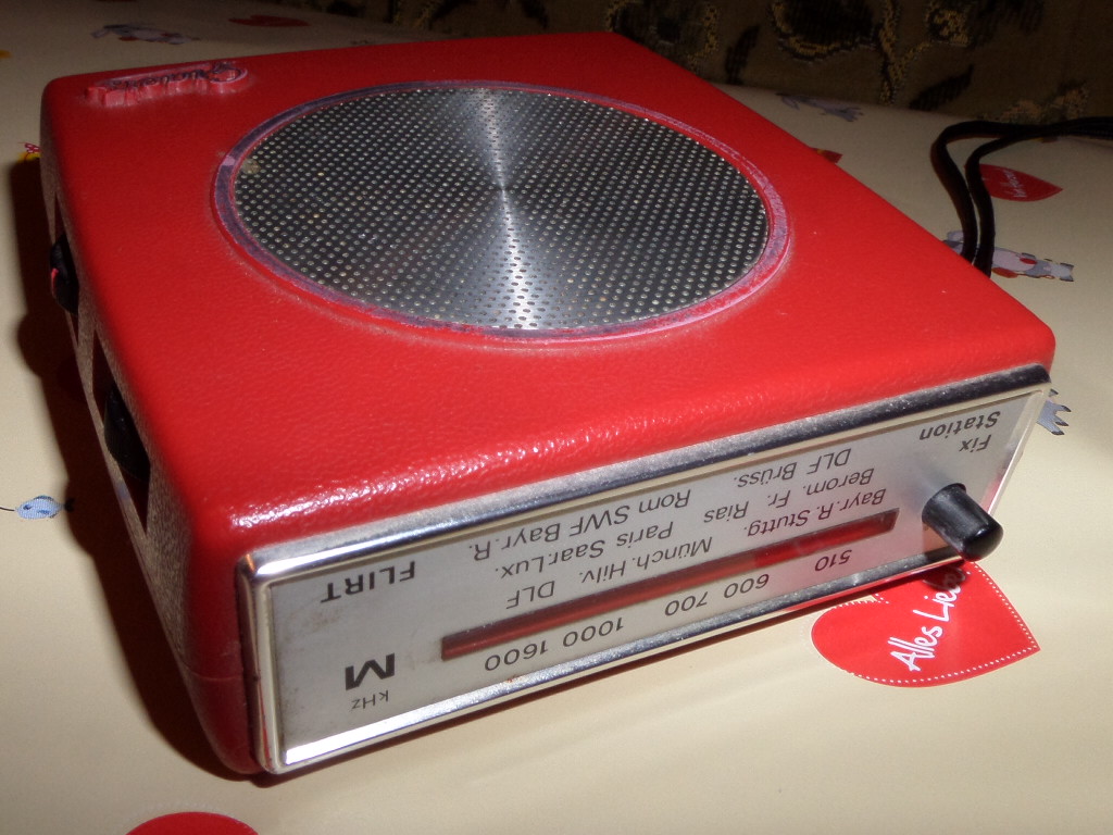

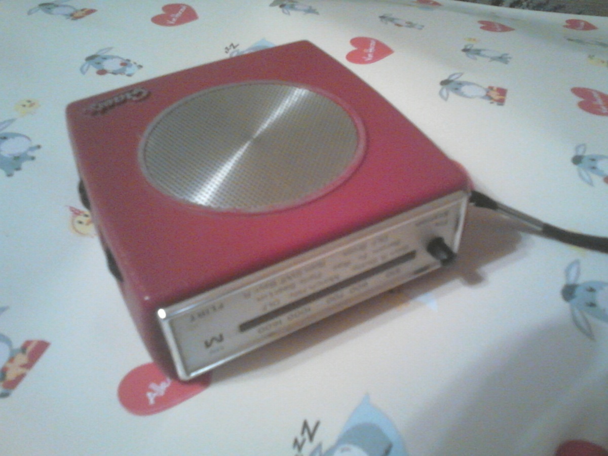

Nachdem der Weihnachtsmann mir dieses kleine Radio gebracht hat habe ich
auf 756kHz Deutschlandfunk gehört. Dabei fällt mir ein Echo auf, wie in
einem grossen Sportstadion. Es scheint ein mehrfach Echo zu sein, so
"tat tat tat tat tat" so ca. 5 * 100ms. Wie kann das sein? Sausst das
Signal des Senders mehrfach um die Welt??? Allen ein schönes
Weihnachtsfest!
#3937992
das hört sich nach Gleichwellenfunk an. Mehrere Stationen senden das
gleiche Signal, wobei die Träger eine identische Frequenz haben. Die
Modulation muss jedoch vom Studio angeliefert werden und hat vermutlich
höhere, unterschiedliche Laufzeiten. Die Verzögerung auf der Funkstrecke
beträgt bei 3000 km nur ca. 10 ms.
Dass Mittelwelle einmal um die Erde noch hörbar ist, kann ich mir nicht
vorstellen, erst recht nicht ein paar mal.
Schönes Radio, das sieht antik aus.

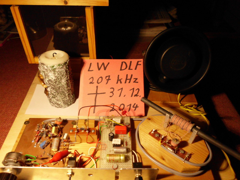

Etwas zu alter Technik, solange LW hier noch da ist,
entstanden an einem Eigenbau Geradeausempfänger.
Bilder:

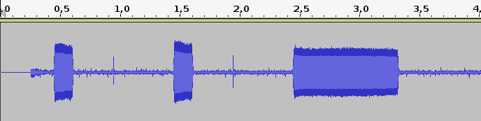

Einmal das typische Zeitzeichen.
Der Unterschied zwischen Tag- Nachtbetrieb ( Reduzierung der
Sendeleistung ).
Der Empfänger hat keine Regelung, nur die Lautstärke ist einstellbar.
Dateien als mp3:
Zeitzeichen.
Ansage der Senderabschaltung, nach der Pause das Zeitzeichen mit
reduzierter Leistung  vor 20:00 Uhr.
Der Zeitunterschied von LW 207kHz ( schneller ) zu UKW-FM, alles
sollte doppelt zu hören sein. ( zwei Lautsprecher nebeneinander ).
>W.S.
das hätte ich ja so nicht erwartet...
Gast #3946115
Die Ansage zur Abschaltung von DLR-Kultur auf LW,
ca 500km grob zum Sender, Aufnahme von
Geradeausempfänger 2 Kreise (2014 Silvester).
Fotos zur "Beerdigung" von LW 207kHz, der Empfänger hatte
etwa 1mW bis 2 mW Leistungsaufnahme.
Der Empfänger war mit Kerzenlicht in Betrieb.
