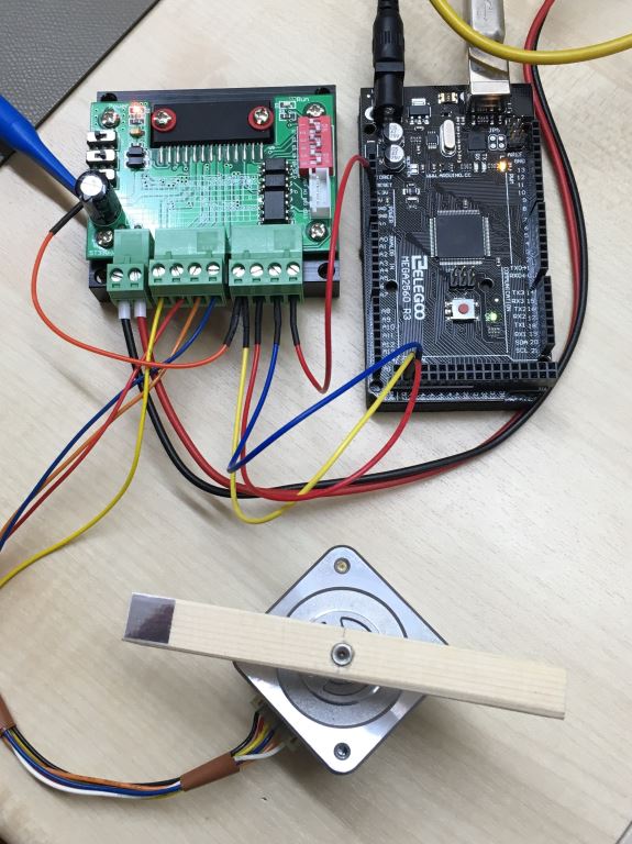

Möchte mit der nachfolgend aufgeführten Konfiguration einen kleinen
Schrittmotor steuern:
- Labview Full Dev. 2017
- Stepperdriverboard: ST330 mit Toshiba TB6560AHQ
- Driverboard ist auf Mikroschritte (3200 Steps/U) geschaltet
- Arduino Mega2560
So, nun zum eigentlichen Problem:
1. Eingaben:  Steps = 2000   # of Steps = 200  --> alles ok
              Motor läuft ruhig, vollführt 20 volle Umdrehungen und
stoppt
              nach 200 Steps (Schleifendurchlauf).
              Steps remaining: 161
2. Eingaben:  Steps = 2000   # of Steps = 100  --> alles ok
              Motor läuft unruhig, vollführt 6,5 volle Umdrehungen und
              stoppt nach 100 Steps (Schleifendurchlauf).
              Steps remaining: 61
3. Eingaben:  Steps = 2000   # of Steps = 50  --> alles ok
              Motor läuft extrem unruhig, vollführt 1,6 volle
Umdrehungen
              und stoppt nach 50 Steps (Schleifendurchlauf).
              Steps remaining: 11
Die Fragen dazu:
- was genau ist als "# of Steps" gemeint ?
- was meint NI mit "Steps remaining" ?
Die Übersetzung ist mir schon klar, aber ich habe ein Problem, die
Bedeutung zu verstehen.
Im Übrigen möchte ich die Steuerung so eingerichtet haben, dass am Port
x eine 1 oder 0 den Start bzw. Stop bewirkt.
Vielleicht ist ja ein LabVIEW-Erfahrener unter Euch, der mir hier
weiterhelfen mag.
Danke dafür im Voraus !
Christoph
Gast #5240053
Klingt logisch, aber das kann nicht sein:
Hatte  # of Steps = 800 eingegeben und nur die Speed verändert.
Hier die Ergebnisse:    1000 Steps/s   800 Steps   20 U
                        2000 Steps/s      "         40 U
                        4000 Steps/s      "         80 U
                        6000 Steps/s      "        100 U
Tja, so ist das...
Gast #5240649
Das war's !!!!
Manchmal sieht man (ich) den Wald vor lauter Steps nicht mehr....
Vielen Dank für den Tip !!!
Mit "# of Steps" sind die Mikroschritte gemeint 200/400/1600/3200.
Besten Dank !
