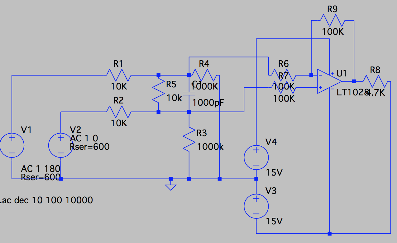

Ich habe hier eine Streitfrage: eine Röhreneingangsstufe (aus 2xECC82)
wird symmetrisch angesteuert von einem Signal, das um 180°
phasenverschoben ist. (habe die Röhre durch einen Opamp ersetzt, weil
der nachgeschaltete Endverstärker mit Ausgangstrafo zuviel des Guten
jetzt wäre, um die Frage zu klären)
Es geht um den Kondensator C1, der in der Realität ein Silver Mica
1000pF ist.
Meine Behauptung ist, daß C1 keine nennenswerte Bedämpfung (0-10KHz)im
Sinne eines RC-Tiefpasses darstellt, da seine Wirkung durch die
Gegenphasigkeit des Signals aufgehoben wird. Man könnte auch den
nachgeschalteten Op-Amp weglassen, dann ginge es nur um die beiden
Spannungen, die von den Kondensatorenden gegen Masse gehen.
Sinn des Kondensators kann m.E., Schwingneigung zu unterdrücken, bzw.
sehr hohe Frequenzen zu blocken.
Grüße
Christoph
Tiefpass bleibt Tiefpass - da ist es egal, ob die Signale gegenphasig
sind. Der C wird bei höheren Frequenzen geringere Impedanz haben und
damit auch gegenphasige Signale bedämpfen.
Wenn du im Gedankenexperiment den Kondensator durch eine Drahtbrücke
ersetzt, werden die gegenphasigen Signale null und damit das Nutzsignal.
Genau das ist ja die Funktion. Es ist also ein Tiefpass. Tau kannst du
ja ausrechnen.
Das ist falsch.
Du hast effektiv ungefähr 6kOhm parallel 1nF als Tiefpass. Das ergibt
mehr als 25kHz Grenzfrequenz(-3dB). Deshalb siehst du in der Simulation
bei 10kHz noch keine große Tiefpasswirkung.
#5358066
> Das ist falsch.
Ja. Hast recht. Es gilt ja das Superpositionsprinzip. Wie kommst Du auf
~6Kohm?
Wenn ich einen Ast betrachte, habe ich doch einen Spannungsteiler 10K +
(10K||1nF) + 10K + 0,6k zu (10k||1nF) + 10,6K
Gast #5358614

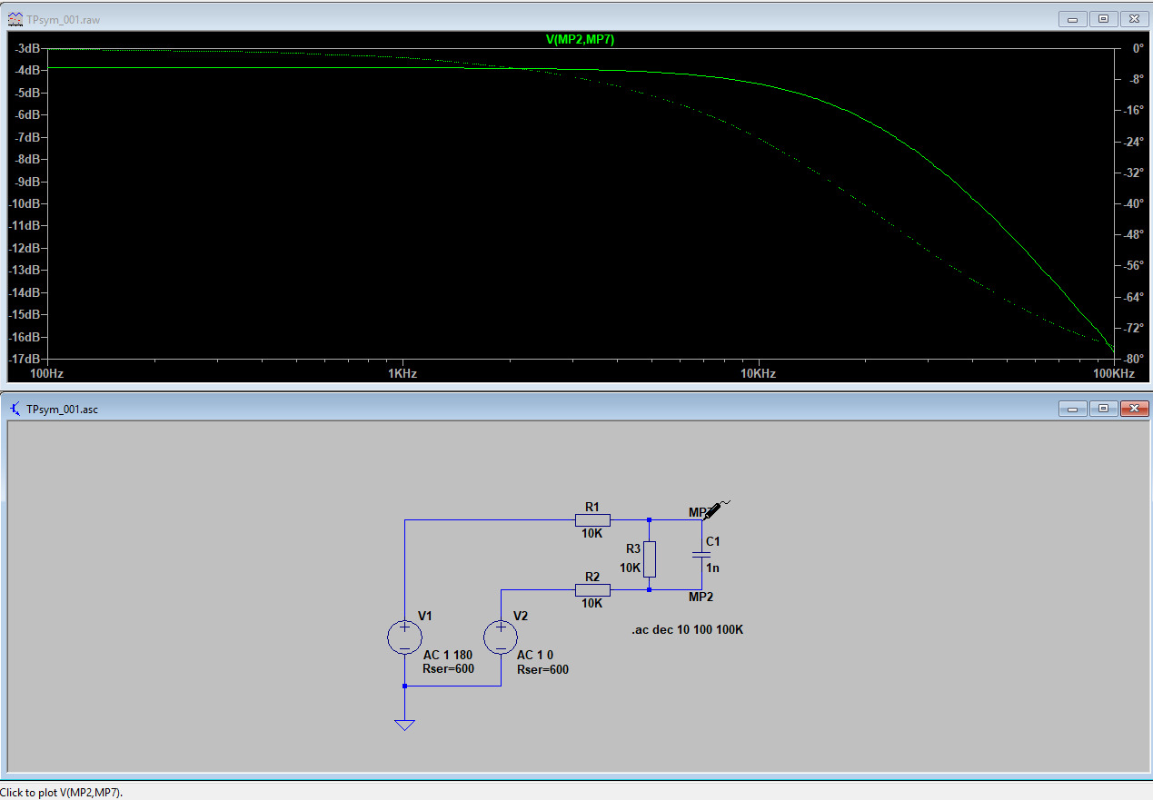

Hast Du nicht.* Das Dir mschoeldgen und helmuts nicht zeigen wollen
wie man das macht, ist sehr bedauerlich aber wundert mich hier schon
lange nicht mehr. :-(
Mit "mark reference" benötigst Du weder Röhre noch Opamp.
Das zu klären ist doch Sinn der Simu.
LG
old.

#5359032
Aus der W. schrieb:
> Die schwarze Spitze ist das "Masseclip" vom Tastkopf.
> (Das Scope in LTspice kann floaten.)
> Siehe asc und Bildschirmfoto.
> LG
> old.
> PS: Habe die beiden 10K Belastungswiderstände nach GND vergessen...
Danke. Ich kenne das mit den Probes*. Du siehst ja auch an meinem Post,
daß ich die Simulation schon gemacht habe (.ac dec 10 100 10000 - ich
hatte sie vielleicht auf 20KHz oder meinetwegen 100KHz, ausdehnen
sollen).
Nur hatte ich dann in meinem Plot eine dritte Spannung (MP6+MP6
10K Belastungswiderstände gibt es keine. Lediglich die 1M gegen GND, die
eigentlich kaum Belastungen sind.
*)Mit der floatenden Spitze kannte ich noch nicht. Muß mir den asc erst
mal ansehen.
Ach so, jetzt verstehe ich auch "mark as reference" :)
Wieder was dazugelernt. Schön.
Grüße
Christoph
