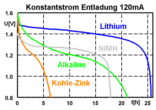

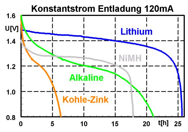

Akkumülator schrieb:> Andere Gerätschaften funktionieren erst gar nicht mit NiMH, 1.2V sind da> einfach schon am Limit.
Wo hast du das her? Pure simplifizierte Theorie wegen 1,2V Nennspannung?
NiMh Akkus haben vollgeladen 1,4V und über lange Zeit etwa 1,3V.
Bei Alkaline dagegen ist die Spannung schneller unter dem, was die NiMh
noch liefert.

Teo D. schrieb:> Bei LiPos fällt halt die Entladekurve günstiger aus.
Wofür günstiger? NiMh hat eine konstanteren Spannungsverlauf. Bei LiPo
kann man an der nachlassenden Spannung eher erkennen, dass das Ende nah
ist.
Es kommt auf die Anwendung an, was günstiger ist.
Jobst Q. schrieb:> Wofür günstiger? NiMh hat eine konstanteren Spannungsverlauf.
Jo, hab das noch mal durchdacht, war wohl nix mit Vorteile. :/
Was bleib ist dann doch mehr Geschmackssache. :)
Jobst Q. schrieb:>> Andere Gerätschaften funktionieren erst gar nicht mit NiMH, 1.2V sind da
Q3-Heizkörperthermostate laufen mit zwei NiMH nur los, wenn es frisch
geladenene eneloop sind. Eine ältere Digitalknipse warf nach wenigen
Bildern das Handtuch "Batterie leer". Einige analoge DCF-Wanduhren
starten mit einem NiMH nicht - das ist Praxiserfahrung, die auch ich
machen durfte.
Ach ja: Eine DCF-Analoguhr hier stellt bereits bei 1,25V die Funktion
ein, wollte alle 6..7 Monate eine neue AA. Da habe ich eine gebrauchte
18650 mit einem MCP1702-15 hinter geklebt, trotz unterirdischen 42% als
Wirkungsgrad geht die 18 Monate.
