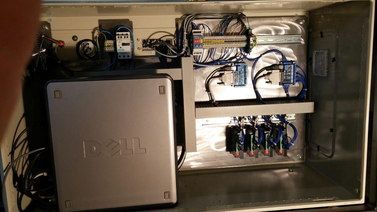

OP (Firma: www.ltspiceusers.ch) #5839402
Kleines Update zum Thema:
Die CNC läuft soweit. Habe dazu ein paar Videos davon verlinkt.
Die meisten bezahlbaren CNC-Rahmen werden heute oft mit 2 Y Motoren
angeboten.
Es können immer Abweichungen auftreten. Vorallem im ausgeschalteten
Zustand.
Diese sind aber sehr klein und verklemmen nie die Y-Achse.
Um diese aber zu korrigieren, damit der Fehler nicht immer grösser wird,
sind für die Referenzfahrt 2 Schalter (je Einer pro Y-Achse) absolut
empfehlenswert.
So werden allfällige Fehler immer spätestens beim Einschalten der CNC
korrigiert.
Leider beherrscht der Wizard in LinuxCNC das Axis-cloning nicht.
Man muss sich dann selbst in der ini und hal Datei bemühen.
Habe dazu "versucht", ein englisches Tutorial ins Deutsche zu
übersetzen.
Siehe:
https://forum.linuxcnc.org/42-deutsch/36310-howto-zwei-schrittmotoren-an-einer-achse-konfigurieren
Habe schlussendlich dann doch die 2.8er genommen.
Auch ist bis jetzt der JOG-Mode der "Dualachse" vor dem referenzieren
nicht möglich.
Weil ich gegen Plus referenziere, habe ich ein Parkpositions-Knopf
eingebaut. Dieser sollte man benutzen, bevor man die CNC ausschaltet.
Sonst dauert's beim nächsten mal lange beim referenzieren und die von
der Schwerkraft runtergedrückte Z-Achse im stromlosen Zustand geht nicht
auf den Endschalter, da diese auf einem Opferblech ansteht.
Die Z-Achse erfreut sich nun nebst dem Antast-Initiator an 3
Endschaltern.
Je einer oben, unten und im Antastweg.
Dies wurde nötig, weil der THC-Regler eigenmächtig Z steuert und LCNC
nichts davon mitkriegt.
Folgend ein paar Videos von den Ersten Versuchen.
Der Kabelschlepp für den Schneiderschlauch folgt noch.
http://www34.zippyshare.com/v/mxGjXLvy/file.html
http://www34.zippyshare.com/v/FK5tETtd/file.html
http://www34.zippyshare.com/v/sHAFaV8E/file.html
