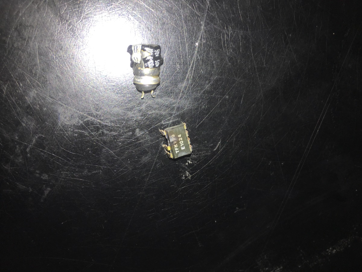

Ausgerechnet jetzt an diesem heißen Tag geht mir auch noch die
Heißluftpistole kaputt. Meine gute altbewährte Kress 1600W Electronic
Heißluftpistole, die ich durchgeschleppt habe bis heute. Schonmal
hingefallen und Platinenbruch repariert. Eben brizzelte und qualmte es
aus ihr und nach dem Lösen der Torxschrauben und Öffnen finde ich einen
verbrannten Elko und einen Chip, der den Hut gehoben hat.
Meine Frage zielt auf Identifizieren des Chips, der eine merkwürdige
Beschriftung aufweist.
Siehe Foto

Danke. Leute, ich werde alt. 2008 hat mir hier in einem Thread Benutzer
„düsentrieb“ für 5€ einen TEA 1024 zugeschickt und ich hatte damals die
Reparatur bereits erfolgreich durchgeführt.
Soll ich die Investition noch mal machen oder mir für 12,50€ online eine
neue bestellen, die ich dann morgen hab?
Aber man repariert halt gerne.
Grüße
Christoph

Gemacht. Läuft wieder. Hatte in der Bucht für 2,49€ plus Versand von
einem polnischen Versender 2 Stück gekauft. Sie haben netterweise 5
geschickt. Also noch genug für die nächsten 50 Jahre, falls mir nicht
die Heißluft ausgeht.
Kühle Grüße
Christoph
