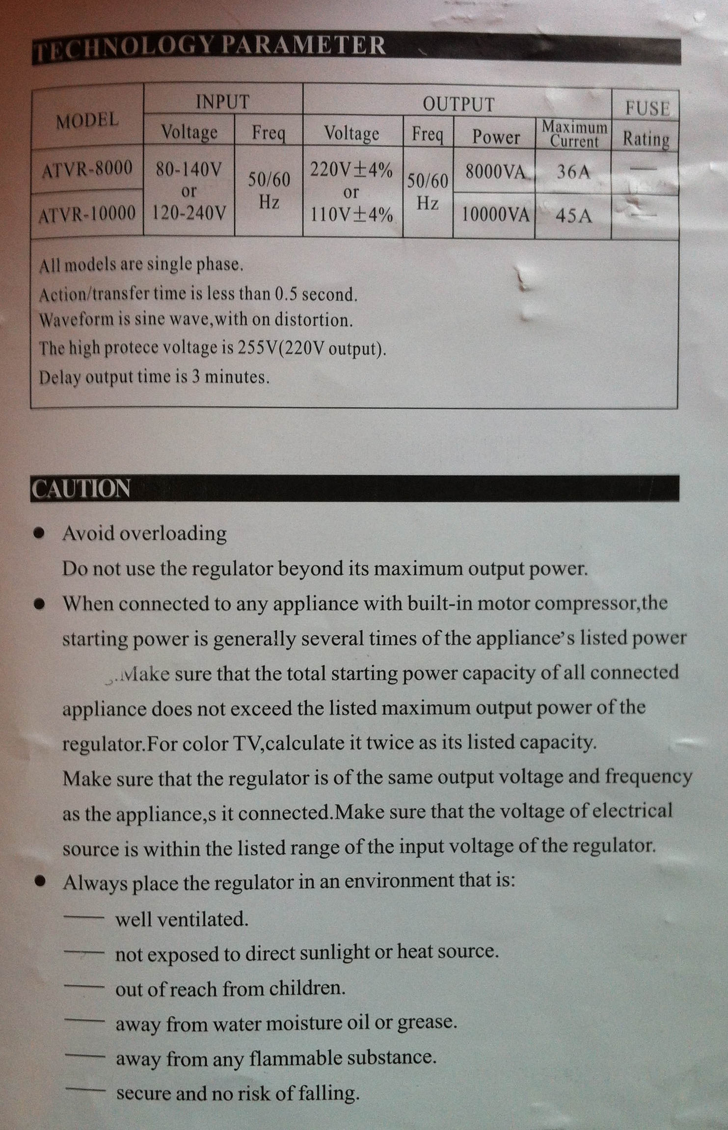

(Firma: matzetronics) #6024000
Ich habe hier 2 fette 'Umspannwerke' für 8kW von Nippon America (die
ATVR-8000) mit einem dicken, dicken Spartrafo, und denen macht es nix,
sie mit 50 oder 60Hz zu speisen. Die Dinger transformieren 110 auf
220V und auch umgekehrt.
Es steht auch im Rest der Anleitung nichts über eine
Frequenzabhängigkeit.
#6024949
Ja, die Firma "Nippon" kommt wohl aus Japan. Und dort sind
beide Frequenzen üblich. Daraus aber zu schliessen, das alle
60Hz-Trafos auch für 50Hz geeignet sind, ist sicherlich falsch.
Üblicherweise ist der Ruhestrom von 60Hz-Trafos an 50Hz deut-
lich höher. Das ist insbesondere bei Geräten störend, bei denen
der Trafo den ganzen Tag durchläuft. Das kann dann auch zu Über-
hitzungen und Bränden führen.
