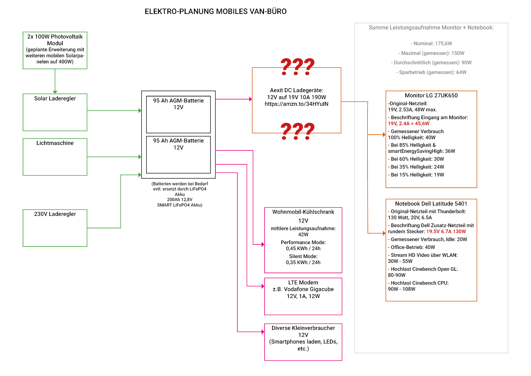

ich möchte ein mobiles Büro in einem Wohnmobil betreiben. Dabei sollen
u.a. ein Laptop (nominal: 19.5V 6.7A 130W)  und ein Monitor (nominal:
19V, 2.4A, 45.6‬W) an die Bordbatterien angeschlossen werden. Da der
Strom knapp ist, ist mir ein möglichst effizienter Aufbau mit hohem
Wirkungsgrad sehr wichtig!
(Bitte das Schema anbei beachten, dort sind auch die tatsächlich
gemessenen Leistungsaufnahmen vermerkt.)
Meine vier Fragen an alle Elektro-Profis:
1. Kann ich einen einzigen 12V->19V Spannungswandler für beide Geräte
verwenden, obwohl der Laptop eigentlich nominal 19.5V benötigt? Sind die
0.5V Minderspannung des Wandlers vernachlässigbar oder kann das zu
Schäden führen? (Auch wenns doof klingt, es gibt Leute die behaupten
durch geringere Netzteil-Spannung können im Eingangbereich des Laptops
höhere Ströme entstehen.)
2. Welche der folgenden Spannungswandler würdet ihr für diesen Zweck
bevorzugen?
a) 1x sourcingmap® DC 12V Wasserdicht Spannungswandler: (9V~18V) auf 19V
8A 152W  --> https://amzn.to/2NRvZkO
b) 1x Aexit DC Ladegeräte: 12V auf 19V 10A 190W   -->
https://amzn.to/34HYuIN
c) 1x DC-DC12V Step Up Power Converter: bis 19V 15A 285W -->
https://amzn.to/33nV9OP
d) 1x NTS 150 Notebook-Netzteil: 15-24 V DC, 8.5 A 150 W --->
https://t1p.de/0j01
e) Oder für Monitor 1x Hama Universal-Notebook-Netzteil für PKW, 70W -->
https://t1p.de/0noo und ZUSÄTZLICH 1x Hama Universal-Notebook-Netzteil
für PKW, 120W --> https://t1p.de/ngd8
f) Oder ein ganz anderes Gerät?
3. Falls ich mich für a), b), oder c) entscheide: Kennt ihr eine
seriösere Quelle als die verlinkten Amazon-Produkte aus Fernost? Bei
reichelt und Conrad bin ich leider nicht fündig geworden! ;-(
4. Der Nachteil von überdimensionierten Spannungswandlern, oder zwei
separaten Wandlern (statt einem stärkeren) ist vermutlich ein
schlechterer Wirkungsgrad. Oder wie seht ihr das?
Herzlichen Dank für eure Hilfe!
Ja. Die genaue Spannung interessiert hier kein Schwein.
Die Spannung muss hoch genug sein, damit ausreichend Reserve für einen
Step-Down zum Laden der Laptop-Akkus (Maximalspannung 12,6 V bei den
üblichen 3-Zellen-Reihenschaltungen) vorhanden ist. Alles andere im
Laptop wird sowieso mit internen Spannungswandlern versorgt.
Das ist in der Tat der Fall (die Leistung bleibt ja gleich), aber deine
0,5 V Differenz gehen da im Rauschen unter.
> bevorzugen?
Keine Ahnung. Messen, und bei Nichtgefallen zurück schicken …
Vom Prinzip her ja, aber es spielen so viele andere Faktoren eine Rolle,
dass diese gut und gern diesen Fakt zurücktreten lassen können.
Gast #6029138
Erst mal grundsätzlich testen mit dem Labornetzteil ob DEIN NB überhaupt
ein fremdes Netzteil mag. Manchmal wird das nämlich geprüft!
Dann kannst Du weitermachen und suchen. Im Auto sind auch mal -10 oder
+75 Grad. Bei Bordnetz sind böse Spannungsspitzen möglich. Deshalb
genauer nachsehen ob es geeignet ist. F.23
http://www.dse-faq.elektronik-kompendium.de/dse-faq.htm#F.23

Moderator Persönliche Seite #6029318
Das dürften alle aktuellen Netzteile so machen, dafür dient der
Mittelstift. Habe bislang zwei verschiedene Systeme dabei gesehen:
einfach nur ein Widerstand gegen Masse, oder irgendein One-Wire-Protocol
über diesen Draht.
Dann ist die Frage, wie sich der Läppi verhält, wenn er diese
Information nicht hat: verweigert er die Aufnahme von Strom darüber,
oder nimmt er worst case an, und geht vom kleinstmöglichen
Seriennetzteil aus.
Gast #6030993
Hallo, Danke für eure kompetenten Antworten!
Da ich kein Elektro-Profi bin und auch kein Labornetzteil habe, werde
ich wohl zu den beiden oben verlinkten "Fertig-Netzteilen" von Hama (1x
70W, 1x 120W) greifen und diese auf 19V einstellen. Da kann ich wenig
falsch machen und da die ja genau dafür gebaut wurden, sollten sie
vermutlich auch gegen die von euch genannten Spannungsspitzen
abgesichert sein.
Ich werde die beiden separaten Netzteile dann über einen Bestek 7way
socket Adapter einfach am Bordnetz anstecken, der Adapter sollte mit
seinen 200W ausreichen. https://amzn.to/32wl99g
Wegen Wirkungsgrad:
Bei o.g. Amazon-Trafos war der ja mit "Mehr als 96 %" angegeben. Hama
meinte heute am Telefon zu mir, sie messen das nicht, weil sie das nur
bei 230V -Netzteilen zertifizieren müssen, aber er vermutet, dass er
"deutlich über 90%" liegen dürfte...
Ich hab dann halt zwei von den Teilen, verliere also wohl bisschen
mehr... dafür kann ich den laptop auch separat vom Monitor anstecken &
laden. Ihr meintet ja eh, dass das nicht so viel ausmacht in Relation
zum Rest.
Ja, da hilft wohl nur ausprobieren. Werd ich dann sehen. Aber Danke für
den Hinweis!
pumuggl schrieb:
> Vielleicht mal dringend ueber stromsparende Technik nachdenken.
Auch hier Danke für den Hinweis, aber "Büro" bedeutet in meinem Fall:
CAD-Programme, 3D-Spieleentwicklung, Photoshop, InDesign, AfterEffects,
... da is nix mit Netbook und Billig-Stromspar-Monitor.
Ich glaub der LG Monitor den ich gekauft hab ist für 4K eh schon recht
effizient.
Falls es sonst noch Tipps gibt: gerne!
