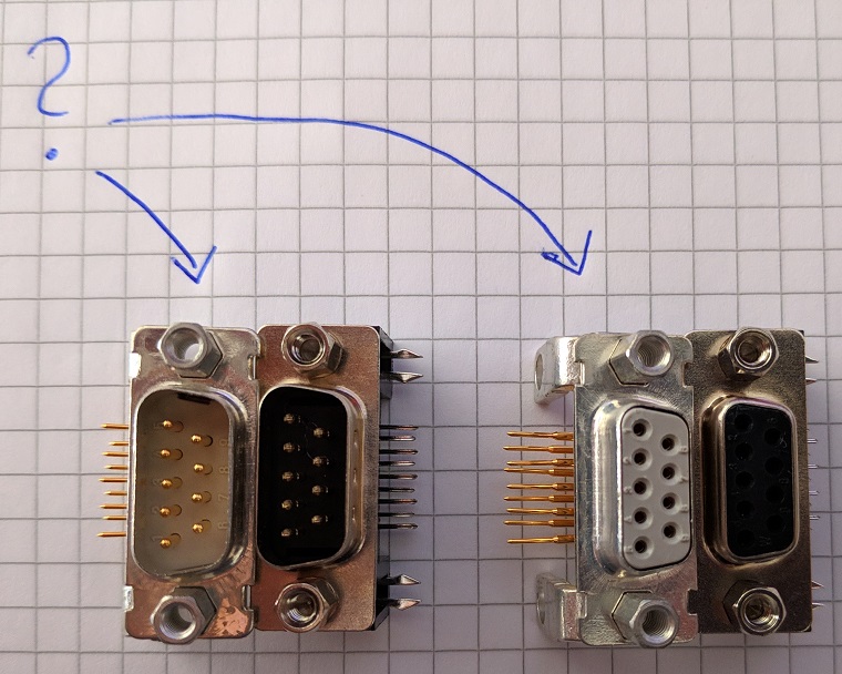

Guten Tag, ich bin auf der Suche nach gewinkelten 9 poligen Sub-D Steckern und Buchsen. Das Problem ist allerdings, dass die Anschlussdrähte in die andere Richtung gebogen sein müssen (siehe Bild). Ich kann leider nicht auf die normalen Stecker und Buchsen wechseln, da ich weder an der Leiterplatte noch am Gehäuse etwas ändern kann. Mir wäre sehr geholfen, wenn mir jemand sagen könnte, nach welchem Begriff ich Suchen muss oder wo es solche Stecker und Buchsen zu kaufen gibt. Ich bedanke mich schonmal für jegliche Hilfe!

Dsubs gibts in 90, 180 und 270 Grad, was dann auch der entsprechende Suchbegriff ist.
Mit Google finde ich da nur externe Adapter, welche mir aber nichts bringen, da ich die normalen 90° Stecker nicht auf der Platine montieren kann. Bei den typischen Bauteillieferanten finde ich da leider auch nichts passendes (weder über deren Suchfunktionen noch deren Filter). Stelle ich mich nur zu dumm an um die zu finden?
Um welche Stückzahlen geht es denn dabei? Habt ihr keine Bauteilbezeichnung in der BOM, welche hersteller und entsprechende Partnumber Eindeutig zuweisst? Irgendwann muss ja mal jemand das Ding angelegt haben, was hoffentlich nach Datenblatt geschah. Mit dieser Bezeichnung wäre es deutlich leichter, denn DSUB gibt es in allen möglichen und unmöglichen Varianten. Wenn es keine ein Geräte- Aktion ist, sondern eine Serienfertigung könntest du mal bei Provertha anfragen. Es gibt aber auch noch andere, die sich mit DSUB gut auskennen.

Hier, ein Geschenk. ----------------------- Part Description: J: D-Sub Header 9p 180° tht J: D-SUB Socket 15p 90° tht ------------------------ Supplier Name: DELTRON AG NORCOMP ----------------------- Manufacturing PN: DTS09PY/1M86UNB6 181-015-213R171 -----------------------
Es sind nur ein wenige Geräte bei denen ich die Stecker und Buchsen tauschen muss. Ich brauche ca. weitere 20 Buchsen und genau so viele Stecker zusätzlich (ein paar sind noch im Lager gewesen, weshalb ich auch ein Bild von denen machen konnte). Die einzige BOM dich ich gefunden ist leider eher von einem Prototypen und sehr lückenhaft. Die Verantwortliche Person kann ich leider nicht mehr fragen um welchen Bauteile es sich genau handelt. Danke auf jeden Fall schon einmal für den Tip mit Provertha!
bei Einzelstücke würde ich versuchen die Lötstifte um 180° zu drehen https://b2b.harting.com/files/epim/daten/Archiv/Image/2017/7/26/096421472X4_5/096421472X4_5_L.jpg man muss nur bedenken das die eingeprägten Nummern nicht mehr stimmen!

Joachim B. schrieb: > bei Einzelstücke würde ich versuchen die Lötstifte um 180° zu drehen Das geht nicht, die kommen sich in die Quere. Stells dir mal räumlich vor. Joachim B. schrieb: > man muss nur bedenken das die eingeprägten Nummern nicht mehr stimmen! Wieso sollten die nicht mehr stimmen?

vgh schrieb: > Stells dir mal räumlich > vor. hatte ich ja, aber ich gehe jetzt nicht ins Lager und mißhandel einen :) Ich sehe immer noch keinen Grund warum alle Sifte gedreht sich vgh schrieb: > in die Quere kommen sollen, aussen bleibt aussen, innen bleibt innen, nur die Längen differieren, könnte aber trotzdem klappen.

Joachim B. schrieb: > aussen bleibt aussen, innen bleibt innen, nur die Längen differieren, > könnte aber trotzdem klappen. Ja aber während des Drehens sind sich die Stifte gegenseitig im Weg.
vgh schrieb: > Ja aber während des Drehens sind sich die Stifte gegenseitig im Weg. och die lassen sich überzeugen, die langen goldenen sind da mit mehr Freiheitsgrade, musste ich so ähnlich schon mal machen.
Joachim B. schrieb: > bei Einzelstücke würde ich versuchen die Lötstifte um 180° zu drehen Das hört sich erstmal gut an, jedoch weiß ich nicht wie genau du dir das vorstellst. Die gängigen Stecker und Buchsen haben folgendes Layout:

Ich brauche allerdings die 4er und die 5er Reihe vertauscht.

Ich denke nicht, das die Pins aus der 4er Reihe lang genug sind, damit ich sie über kreuz biegen kann:

Azag . schrieb: > Ich denke nicht, das die Pins aus der 4er Reihe lang genug sind, damit > ich sie über kreuz biegen kann: wieviel kostet ein Versuch? lang genug scheinen sie mir, alternativ einreihige SIL Pinleisten um den zu kurzen Pins entgegenzukommen. https://i.ebayimg.com/images/g/-MoAAOSwj3ldZjbv/s-l1600.jpg
