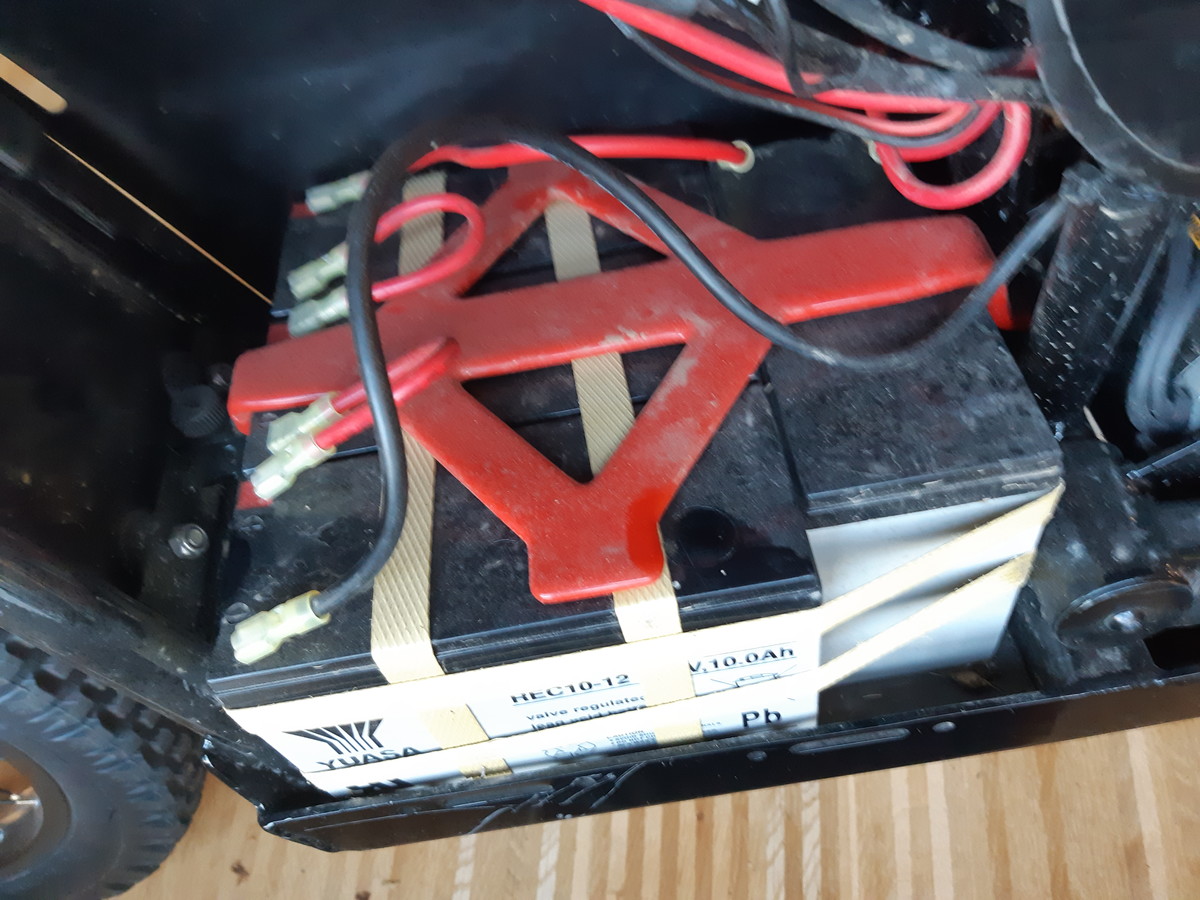

Nach langem Lesen leider noch immer keine Lösung gefunden. Bitte um
Hilfe
Ich möchte AKkus eines E-Trial, bestehend aus 4 Bleiakkus mit 9Ah in
Serie geschalten (48V) idealerweise ohne sie zerlegen zu müssen an der
Autobatterie bzw. Lichtmaschine während der Fahrt laden.
D.h. Ich benötige ein 48V Ladegerät mit 12 V Eingangsspannung. Kennt wer
ein solches?

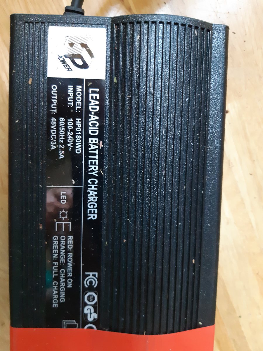

Gast #6232176
Sacha S. schrieb:
> Bin elektrisch einfach schwach, ....
Das hatte ich schon vermutet. Schwieriger dadurch.
Ist bei dem Teil ein Ladegeraet fuer das Netz (230V, Standardsteckdose)
dabei? Bild vom Stecker fuer 48V.
Wenn ja, kannst Du die Angaben vom Typenschild hier posten?
Vor allem im Hinblick auf diese Loesung:
Sacha S. schrieb:
> Alternativ könnte man mit einen Wechselrichter auf 230V die Spannung
> heben und dann mit dem Standard Ladegerät die Akkus laden. Ist das nicht
> völlige Leistungsvernichtung?
Dann koennen wir nachsehen, was sich eignen koennte von den Teilen:
https://www.pollin.de/stromversorgung/spannungswandler/
Der Wirkungsgrad wird in der Kette 20% schlechter sein.

Gast #6233457
Sacha S. schrieb:
> Da ist das Ladegerät, Die Verkabelung der Akkupacks und der Stecker.
Der Stecker ist schon so schlecht zu bekommen. Und die Pinbelegung
kennst Du auch nicht.
> Hab mich geirrt, sind 10Ah Akkus... wird aber völlig egal sein.
Das macht nicht mehr viel aus gegenüber 9A. Also insgesamt 480Wh. Eine
Autobatterie hat ungefähr 500Wh oder etwas mehr. Das heißt nur beim
Fahren laden.
> Wenn wir gleich dabei sind..... Wie könnte man die Lagedauer verkürzen?
Im Prinzip gar nicht. Bei so vielen Akkus in Reihe unbalanciert wäre das
nicht gut für die Lebensdauer. Auch fliegen Dir vielleicht die
Sicherungen vom Fahrzeug.
Nach den Leistungsangaben auf dem Ladegerät wirst Du eher die
300W-Variante benötigen. 48V/3A sind rund 150W, mit Wirkungsgrad 80%,
180W sekundär wird es mit den 150W Teilen schon knapp. Du kannst aber
unter Umständen nur die 150W anschließen, weil Dir sonst die Sicherung
vom Zigarettenanzünder fliegt. Ob diese mit 10, 16, 20 oder 25A
abgesichert ist, müßte im Handbuch von Deinem Fahrzeug stehen.
Einige Geräte zum ansehen. Die für 300W kämen für Deine Anwendung in
Betracht:
https://www.pollin.de/search?query=wechselrichter&channel=pollin-de
https://www.pollin.de/p/wechselrichter-goobay-12v-230v-150w-352223
https://www.pollin.de/p/wechselrichter-dunlop-12v-230v-300w-352556
https://www.pollin.de/p/wechselrichter-goobay-12v-230v-300w-352224
Unterspannungsabschaltung, 10..11V, ist ein muss, wenn Du mal das
Ausstecken vergessen solltest.
