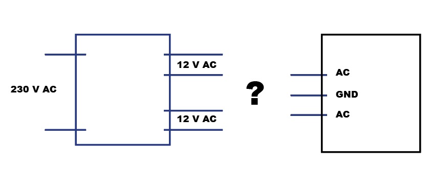

ich habe einen Print Trafo, mit 230 VAC primär und 2x 12 AC sekundär,
den ich an einen kleinen Vorverstärker anschließen möchte. Dieser
Verstärker hat aber drei Anschlüsse, also AC  GND  AC.
Wie muss ich die 4 Anschlüsse am Sekundärausgang miteinander verbinden,
so dass ich am Ende die drei benötigten AC  GND  AC Leitungen erhalte?
Siehe Skizze anbei.
Ganz vielen Dank für Eure Hilfe

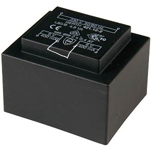

Trafo ist dieser hier:
https://www.reichelt.de/printtrafo-4-8-va-2x-12-v-2x-200-ma-rm-25-mm-421-24-2-p2483.html

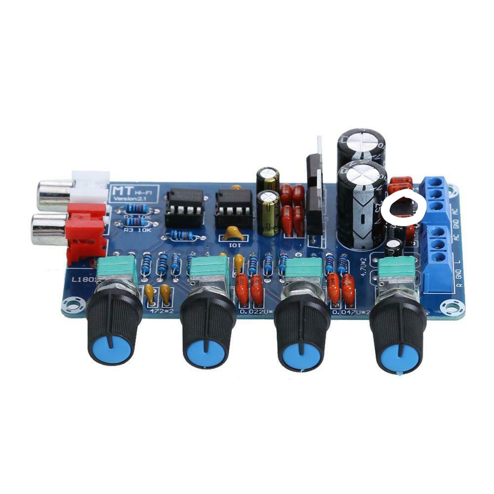

Und Verstärker ist dieser:
https://i.ebayimg.com/images/g/jeIAAOSwpE5fsBwC/s-l1600.jpg

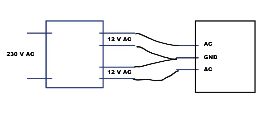

OP #6593878
Ganz vielen Dank Euch!
Wurstfachverkäuferin schrieb:
> Wicklungssinn des Trafos beachten (Serienschaltung)!
Was meinst Du damit genau?
Und, ... hast Du einen speziellen Link hierzu, wo dies erklärt wird, wo
ich mich etwas einlesen könnte? Hatte schon vorher viel im www
herumgesucht, aber leider nichts für meinem Kenntnisstand gefunden, was
mir die Antwort hätte vorab verständlich geben können.
#6594061
Der Wickelungssinn ist im Datenblatt angegeben.
Mit einem kleinen Punkt,
Bei Reihenschaltung (oder Mittelanzapfung 12VAC-GND-12VAC),
einfach die mittleren beiden verbinden.
Bei Parallelschaltung  wird Punkt SEC1 mit Punkt SEC2 verbunden.
Und die beiden ohne Punkt ebenfalls .
Bei einigen Flachtrafos muss man aufpassen.
Je nach Hersteller gibt es da unterschiede.
