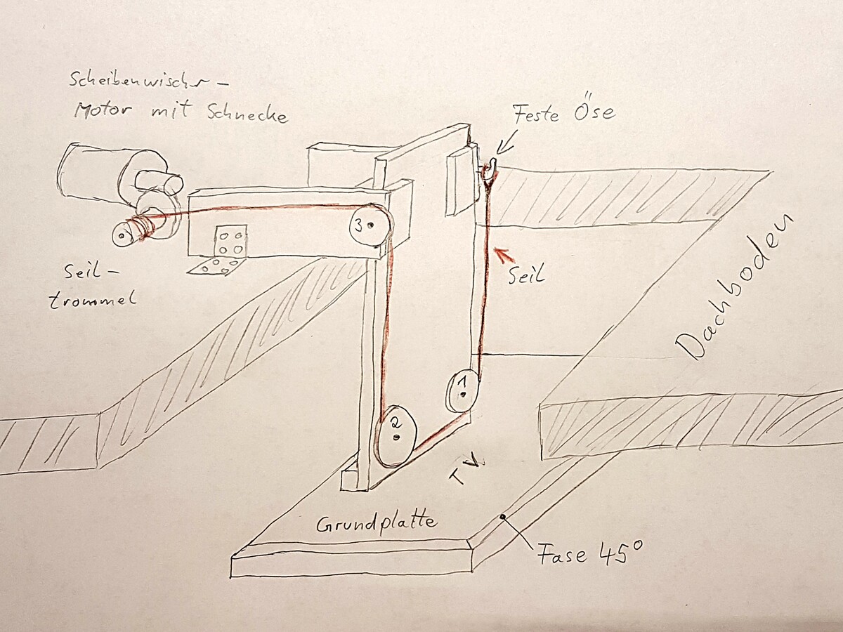

Über den 1800mm sollte noch Platz für 200mm Umlenkrollen sein, damit
dort Gegengewichte, wie bei einem Personenaufzug, befestigt werden
können. Dann braucht der Motor nicht mehr so kräftig sein. Ein
Scheibenwischermotor mit selbsthemmendem Schneckengetriebe reicht dann
aus.

#6780212
Ich schrieb:
> Heben und senken über Drahtseile.
Dann hast du das Problem die Reibung auf die Seile zu bringen.
Eine Kette mit Zahnrad wäre einfacher

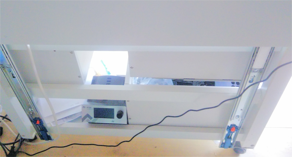

(Firma: S-C-I DATA GbR) #6780224
Udo S. schrieb:
> Dass du dich nicht auf die Endanschläge der Auszüge verlassen sollst was
> das Gewicht des Fernsehers betrifft hatte ich dir schon oben
> geschrieben.
Muss ich dir recht geben.
So ein Schubladenzug (Natürlich nicht die CN 1.50€) hält das locker aus.
Ich habe hier eine Konstruktion mit solchen Auszügen gebaut, welche ein
Bestückungstisch einfahrbar machen, damit wenn er nicht benutzt wird
ganz klein zusammengefahren werden kann.(Siehe Bild)
Da beträgt die Last ca 80 KG und da werden die Auszüge auf die fast
identische weise Verwendet.
Habe da Keine Gegengewichte gemacht damit der tisch nicht doppelt so
schwer wird ;-)
Nur der Fahrweg von 1500mm wird da Problematisch, deshalb CNC Schienen
da gibt's ja auch viel längere.
Habe damit auch schon Schiebe-Tore(eher Zaun) gebaut :-)

> Ist Dir bewusst, dass die Auszüge in einer Richtung belastet werden, in
> der sie nur einen Bruchteil ihrer Nennlast tragen können? Normalweise
> sind diese Auszüge mit Absicht um 90° gedreht.
Ja weiss ich, war aber nicht möglich, seitlich zu Montieren, desshalb
habe ich solche mit 120kg pro schiene genommen.
Der Bestückungstisch lässt sich auf 1/6 seiner Größe zusammenfahren und
Klappen. damit dies Möglich wurde musste ich dies aus Platzgründen so
Konstruieren.
Im Ausgefahrenen Zustand hat er an der Frontseite Beine dan ist die Last
auf den Linearschienen praktisch "0" da hinten die Tischplatte die
Aufgeklappt wird als Arretierung dient.
Die Last besteht immer nur beim Ein und Ausfahren.
In Ruhestellung Ein oder Ausgefahren sind die Schienen praktisch
Lasstlos.
Beim TV müsste die Lastverteilung selbstverständlich richtig sein. ;-)
Da da die Lasst immer auf den Schienen ist.
Bild: Der Tisch im Ausgefahrenen Zustand in Action ;-)

(Firma: Autotronic) #6782229
Um ein Verkannten beim hochfahren zu verhindern, kann man bei dieser
Holzkonstruktion auch nur ein einziges Seil verwenden, dass an einer
Seite an einer Öse festgemacht wird und über zwei lose Rollen und eine
feste Rolle läuft. Der Fernseher wird auf die Grundplatte gestellt. Die
Grundplatte ist mit etwa 45° angefast, damit sie sich beim hochfahren
besser in die Decke einfügt.
