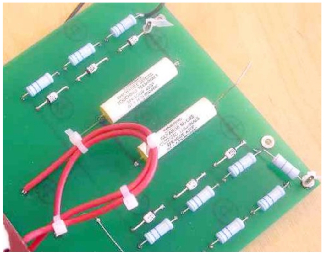

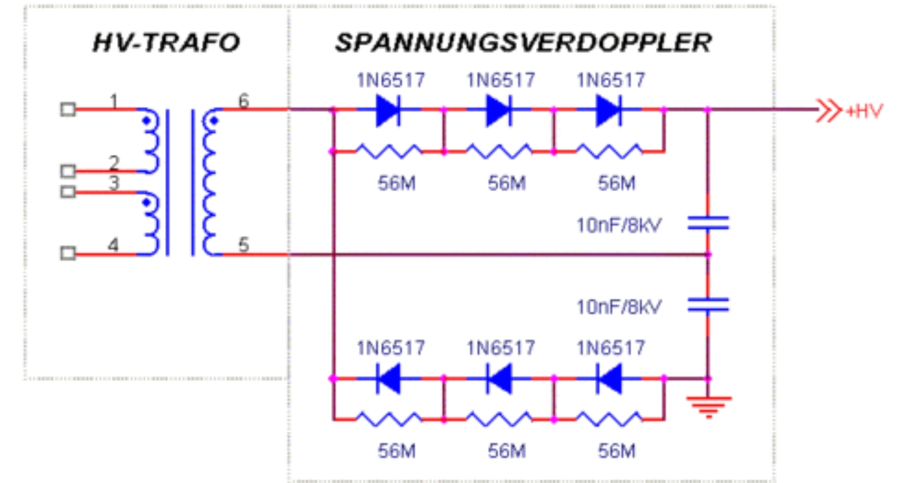

(Firma: Autotronic) #7058620
EAF schrieb:
> Dann möchte ich mal von dir sehen, wie du aus 12kV Dioden eine 50kV
> Diode bastelst.......
Hier mal ein professionelles Beispiel. Wer Angst hat, kann noch 100pF
bis 1nF Kondensatoren parallel zu den Dioden schalten. Je nach Spannung,
genügen evtl. auch 10 Mega Ohm Widerstände.

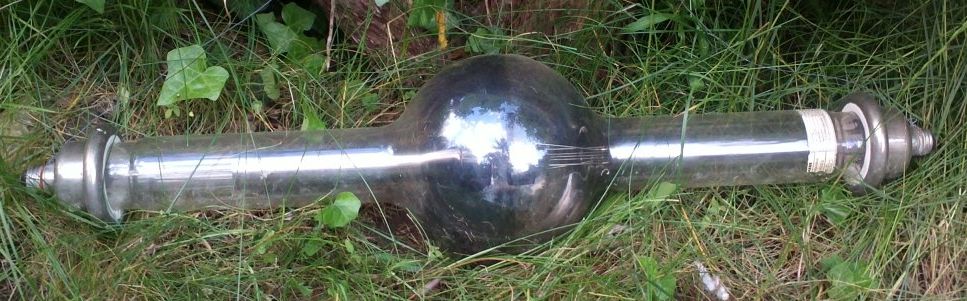

Allerdings sind vor dem funktionierenden Modell zwei Produkte abgeraucht
- erfordert also durchaus Lernen aus Erfahrung.
Ersetzt wurde das 'Phoenix Glühventil' vom Bild.

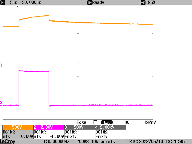

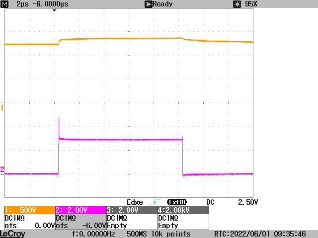

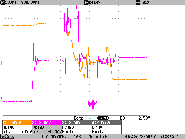

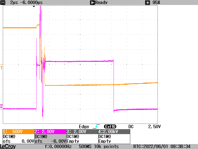

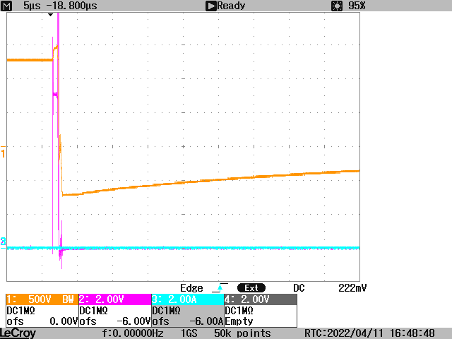

#7060551

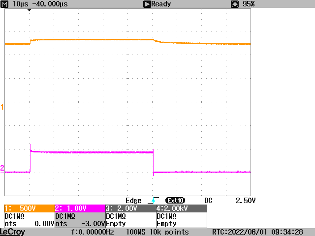

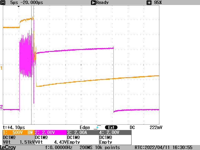

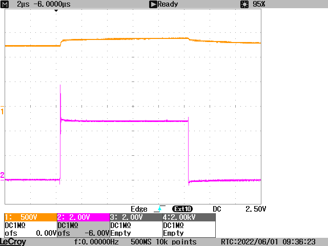

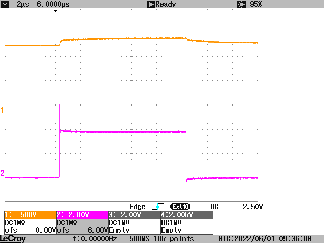

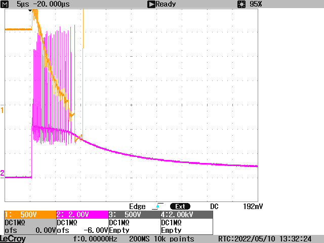

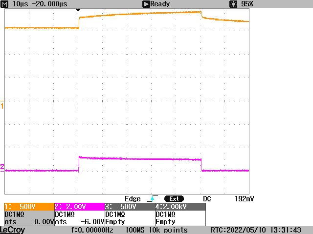

Wie es der Zufall (tm) will, arbeite ich gerade an einem Prüfaufbau für
Avalanchedioden. Naja, eigentlich nur eine, aber egal. Anbei mal ein
paar Bilder von zwei überaus verschiedenen Dioden
BYG23M, laut Datenblatt spezifiziert auf min. 20mJ Avalancheenergie bei
1A
1N4007, die hat keinerlei offizielle Avalanchefähigkeit.
Bei 10us und 1A hält die BYG23M locker, hat ca. 1600V Klemmspannung,
macht satte 1,6kW Pulsleistung bzw. 16mJ. Wenn man den Puls auf 50us
erhöht, knackt sie bei ca. 18us und 29mJ. Bei 1,5 und 1,8A geht es noch
schneller, die Pulsenergie sinkt auf 15mJ bzw. 2mJ.
Die 1N4007 habe ich erstmal sachte mit 200mA getestet. Und
überaschenderweise hält sie die vollen 50us bei ca. 1800V Klemmspannung,
360W Pulsleistung bzw. 18mJ. Bei 1A ist aber nach nicht mal 200ns
Feierabend, die Diode bricht durch!
Daran erkennt man, daß der Strom bzw. die Stromdichte entscheidend ist.
Auch die BYG23M zeigt das gleiche Verhalten, wenn auch mit anderen
Werten. Bei 1,8A Pulsstrom (mehr gibt der Aufbau nicht her) ist nach
700ns Schluß.
Das Ergebnis der 1N4007 ist für mich überraschend und entgegen der
Lehrbuchmeinung. Denn wenn das Ding 200mA Pulsstrom und 18mJ verträgt,
dann verträgt es auch 10uA und mehr bei Gleichspannung/NF (50Hz), wenn
man sie ohne ohmsche Symmetrierung in Reihe schaltet. Ob das für ALLE
1N4007 von ALLEN Herstellern gilt, ist fraglich.
Zu den Bildern.
Kanal1 (gelb): Spannung über der Diode
Kanal2 (violett): Strom durch Diode, 5V=1A

(Firma: matzetronics) #7061167
on topic schrieb:
> Weit besser so wie Matthias
> es gemacht hat mit "einfach genug davon in Reihe" (ist halt nur
> eine Frage, ob die addierte U_F stört/UAC davor hoch genug).
Das war natürlich bei mir kein Problem, denn der originale Gleichrichter
war ja die Röhre aus dem Bild, die hatte eine Uf, die sich gewaschen
hat. Tatsächlich musste die Anlage neu kalibriert werden, um die Dosis
wieder auf die richtigen Werte zu senken. Und ich hatte eine Schieflage,
weil auf der negativen Seite bis zum Schluss die zweite Röhre eingesetzt
war.
So sah die Schaltung vereinfacht aus:
+Out                            -Out
    === 10nF    Trafo         === 10nF
-----+------------+------------+--GND
Die Kondensatoren waren etwa 50cm hoch und hatten so 15cm Durchmesser.
Geheizt wurden die Röhren übrigens mit 9V und etwa 15A.
Die Anlage wurde über einen Stelltrafo gestartet, der mit Motor die
Kontakte hochgefahren hat. Die dabei entstehenden Funken haben mir
damals Modell 1 und Modell 2 zerrissen. Ein zusätzlicher
Funkenlöschkondensator auf der 220V Seite hat das Problem dann
beseitigt.
Übrigens habe ich mir damals überhaupt keine Gedanken über
Avalancheeffekte usw. gemacht, da mir die Theorie dahinter unwichtig
war. Mein Papa hätte entweder einige 10000 DM investieren müssen, um die
Anlage neu zu bauen, oder eben den Sohnemann mal machen lassen - völlig
unbeleckt von Bedenken oder der Theorie.
Ein angenehmer Nebeneffekt war die völlige Eliminierung der im
Gleichrichter entstehenden Bremsstrahlung (ja, auch solche Röhren
erzeugen X-Rays) - das Hochspannungskabuff war mit Blei ausgekleidet.
Wir haben damals überlegt, ob wir das zweite Ventil auch gleich
ersetzen, haben uns aber entschlossen, das so lange laufen zu lassen,
wie es geht.
Es zeigte sich, das es weitere 15 Jahre aushielt. Eine Bezahlung habe
ich nie erhalten, aber im Ansehen meines alten Herrn bin ich natürlich
stark gestiegen :-)

Gast #7071729
Danke vielmal für das Teilen von deinen Messresultaten!
Total brutal, in dem 200 mA Bild von der 1N4007 ist echt 1500 V
"Vorspannung", aber es passiert noch nichtmal etwas sichtbares obwohl
die Absolute Maximum Ratings ja 1000 V sind. Nur wo der Step auf 1800 V
geht, sieht man den temporären Durchbruch. Well, das rührt so ziemlich
mein Weltbild über den Haufen welches ich habe von dieser billigen
Diode, und allgemein nicht avalanche-rated Dioden.
Wenn man jetzt diese kurzen folgenlosen Durchbrüche (ausser bei der 1 A
Messung) eben auf Netzfrequenz umdenkt kommst du ja auf >10 µA welche
wohl möglich wären. Bei der Überlegung hast du wohl einfach die
Pulslänge angesetzt mit 1 s?
Das heisst, angewendet auf eine UF5804, wenn jetzt auch bei einer UF5408
eine "undocumented" Avalancheenergie von 18 mJ möglich wäre, würde beim
höchsten gefundenen Leckstrom von 50 µA (Datasheet Diotec, bei
realistische TJ von 125 °C) die Serieschaltung nur zulässig sein wenn
die Spannung über der Diode 18 mJ / (1 s * 50 µA) = 360 V nicht
übersteigen würde. Weil dann aber gar noch nicht die Maximum Ratings
erreicht wären, und somit sicher keine 50 µA fliessen würde, ist das
Ergebnis hier ohnehin unsinnig. In diesem Fall würde ich mal schätzen
dass die Reihenschaltung schlechter zulässig ist, wegen viel dem höheren

Gast #7071740
Was ich mich ausserdem noch gefragt hätte, was ist eigentlich ein
Hochspannungsbaukasten? Irgendwie muss ich bei dem Wort denken an einen
KOSMOS Kasten für (nur/hauptsächlich) Hochspannungsexperimente. So für s
Alter von 9 - 99 Jahren. (Ok, vielleicht auch eher 18 - 99 J xD)
Grüsse - Microwave
#7071885
> "Vorspannung",
Das ist die Durchbruchsspannung. Der Strom ist dabei sehr klein, der
wird nur durch einen 10M Spannungsteiler geliefert, sprich, wir haben
hier ca. 50uA Sperrstrom (Der Aufbau hat 2kV Betriebsspannung).
Das ist die maximal zulässige Sperrspannung, VOR dem Durchbruch. Dabei
sollte kein nennenswerter Strom fließen, wenn gleich die meisten
Datenblätter da einen Wert von ein paar uA (max.) spezifizieren. Real
ist der oft deutlich kleiner, nur kann und will das keiner garantieren.
Bei mir auch ;-)
Nein. Bei so kleinen Strömen ist es eher eine Frage der mittleren
Verlustleistung.
> übersteigen würde.
Nein. Man kann die Pulsenergien nicht einfach in Dauerstrom umrechnen.
Denn im Dauersperrbetrieb ist die Pulseenergie praktisch unendlich. Nur
bei kurzen Pulsen kommt irgendwann der Moment, wo die Stromdichte bzw.
Pulsenergie zu hoch wird und die Diode zerstört.
> Sperrstrom. Oder wenn dann 2n Dioden für n kV.
Naja, wenn gleich natürlich eine gute Reserve bei so einer
Reihenschaltung sinnvoll und nötig ist, muss man trotzdem daran denken,
daß die Dioden mit dem NIEDRIGESTEN Sperrstrom in die höchste
Sperrspannung abkriegen. Wie nah die dann an der Durchbruchsspannung
ist, kommt auf die Kennlinie bzw. Streuung der Leckströme an. IN Summe
heißt das, daß dann die "guten" Dioden die Sperrspannung der
"schlechten" übernehmen müssen.
> Hahaha und ich hatte Angst bei 34 kVpk (12 kVAC, Villardschaltung wie in
> Mikrowelle) weniger als 50 UF5408 zu gebrauchen, weil ich dachte bei
> 1001 V über einer Diode wäre die Sache gelaufen und würde nach und nach
> eine nach der anderen durchschlagen =D
Dem ist nicht so.
> Nicht dass du für mich arbeitest, aber wäre es möglich die Messung noch
> zu machen für eine UF5408?
Sicher, aber dazu muss ich eine oder besser mehrere beschaffen.
> Ausser man könnte schon jetzt sagen dass die
> UF5408 auch irgendwie so eine Fähigkeit hat. Könnte aber auch ganz
> anders sein weil die UF5408 schneller ist als die 1N4007 und vielleicht
> ganz anders aufgebaut sein muss wegen dem...
Kann sein, muss nicht.
> P.P.S. In dem Fehlerfall bei 1 A ist zu sehen wie die Spannung am Ende
> nach oben geht?
Naja, das kann auch ein Fehler im Differenzverstärker von meinem Aufbeu
sein, da wäre ich vorsichtig. Ob der noch was gescheites mißt, wenn es
knallt?
> In diesem Fall war die 1N4007 dann zwar kaputt aber
> nicht durchlegiert?
Hab ich nicht gemessen.
> Also hätte ein Ladekondensator sich theoretisch
> nicht entladen können über die defekte Diode?
Glaub ich nicht. Zuerst bricht die Diode SICHER durch. Ob sie dann hoch-
oder niederohmig wird, ist nicht so einfach zu sagen.
Gast #7072451
Hoi Falk!
Wie bist du denn auf die 10 µA Dauersperrstrom gekommen, welche
wahrscheinlich möglich wären bei der 1N4007? Nur interessehalber, weil
mein Ansatz falsch war...
Ich könnte mir also vorstellen dass es zum einen die kurzzeitige Grenze
gibt von der lokalen maximalen Verlustenergie, und zum andern sicher
eine Dauerlastgrenze, welche max. Ptot sein kann, abhängig von der

#7083588
Hier die Messung mit UF5408-E3/54, gekauft bei RS (629-0013)
Bis 1A/10us ist alles OK, bei 1,2A knallt es nach ca. 400ns.
Kanal 1 (gelb): Spannung über der Diode.
Kanal 2 (violett) : Strom durch Diode, gemessen mit 5 Ohm Shunt
Gast #7090316
Hoi Falk
Danke vielmal für die nachträglichen Messungen!
Die Diode hätte bei dir also ein Rating gehabt von min. 1300 V  1 A
10 µs = 13 mJ.
Die 1N4007 zum Vergleich hatte min. 18 mJ, wobei 1 A aber nicht möglich
war.
Grüsse - Microwave
