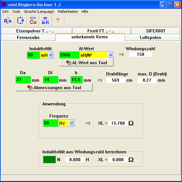

Du könntest ein altes PC-Netzteil ausschlachten. Darin befindet sich eine dicke Entstördrossel. Die Farbe des Ringkerns ist gelb, er ist auf einer Seite weiß. Wickle den Ringkern ab und bewickle ihn für einen 1:1-Übertrager bifilar neu mit dünnem Kupferlackdraht, ca. 150 Windungen sollten reichen. Der AL-Wert dieser Kerne dürfte bei ca. 2000nH/N^2 liegen. Eine Spule mit ca. 150 Windungen hat dann eine Induktivität von etwa 50mH. Das wäre bei 50Hz ein Blindwiderstand von 16 Ohm. Für Audiozwecke, bei denen kaum Leistung übertragen wird (z.B. Line-Pegel/mittelohmiger Abschluss), sollte das reichen. Nebenbei: für höhere Frequenzen so ab 1MHz wäre das Ferrit-Material nicht mehr für einen Übertrager geeignet, weil es dann zu dämpfen beginnt. Bis Langwelle kann man solche Kerne nach meiner Erfahrung durchaus gut einsetzen.

wern_grün schrieb: > Der AL-Wert dieser Kerne dürfte bei ca. 2000nH/N^2 liegen. > Eine Spule mit ca. 150 Windungen hat dann eine Induktivität von etwa > 50mH. Das wäre bei 50Hz ein Blindwiderstand von 16 Ohm. > Für Audiozwecke, bei denen kaum Leistung übertragen wird (z.B. > Line-Pegel/mittelohmiger Abschluss), sollte das reichen. In jedem Fall sind das fast 6m Draht pro Wicklung. Selber rechnen kannst du es mit dem Mini Ringkernrechner.

wern_grün schrieb: > Du könntest ein altes PC-Netzteil ausschlachten. > > Darin befindet sich eine dicke Entstördrossel. > Die Farbe des Ringkerns ist gelb, er ist auf einer Seite weiß. [...] > Der AL-Wert dieser Kerne dürfte bei ca. 2000nH/N^2 liegen. Nö, das ist ein T106-26, 93nH/N^2.

hinz schrieb: > Nö, das ist ein T106-26, 93nH/N^2. Jo, hast recht, habs grade noch mal nachgemessen und komme auf 100nH/N^2. Danke für den Hinweis! Für einen Audioübertrager kommt vermutlich nur ein Kern mit AL >= 2000nH/N^2 in Frage. Oder ein Trafokörper aus Blechen. Bei Oppermann gabs mal sowas für NF-Übertrager.
