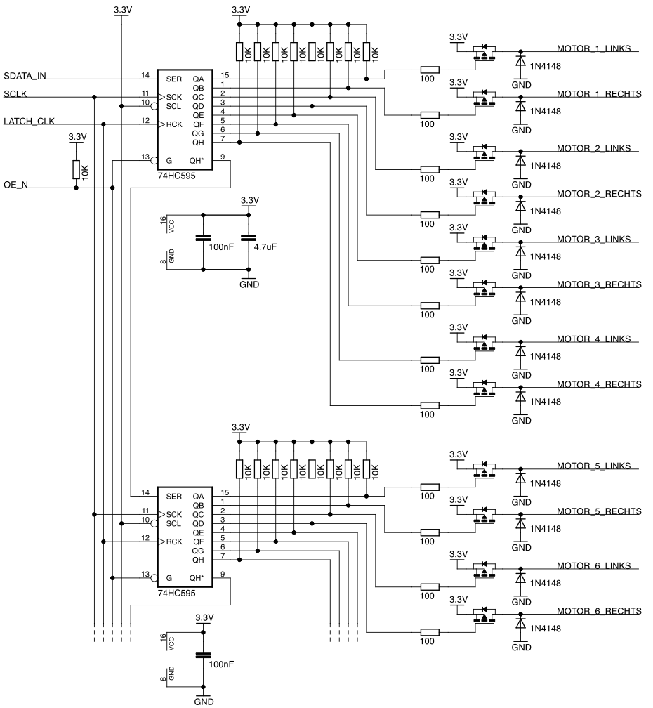

Gast #3673378
CPLD ist eine Möglichkeit, da böte sich dann der 100 TQFP an, der hat 72
I/Os, so dass du auf externe Demuxer/Schieberegister verzichten
könntest.
Nachteile: hoher Preis, Programmierung nötig.
Ich würde es einfach mit 8 74HC595 Schieberegistern lösen. Die sind
günstig, und das Ganze kann zur Not auf Lochraster aufgebaut werden.
Die gesamte Ansteuerung aller Motoren benötigt dann insgesamt nur 4
Inputs (BIT-CLK, DATEN, LATCH-CLK, OE_N), und du kannst auch mehrere
Motoren gleichzeitig und dabei auch in unterschiedlichen Richtungen
drehen lassen.
Als Treiber reichen 2 P-CH MosFETs pro Motor (+ 2 Schutzdioden), z.B.
NTR1P02 o.Ä.
