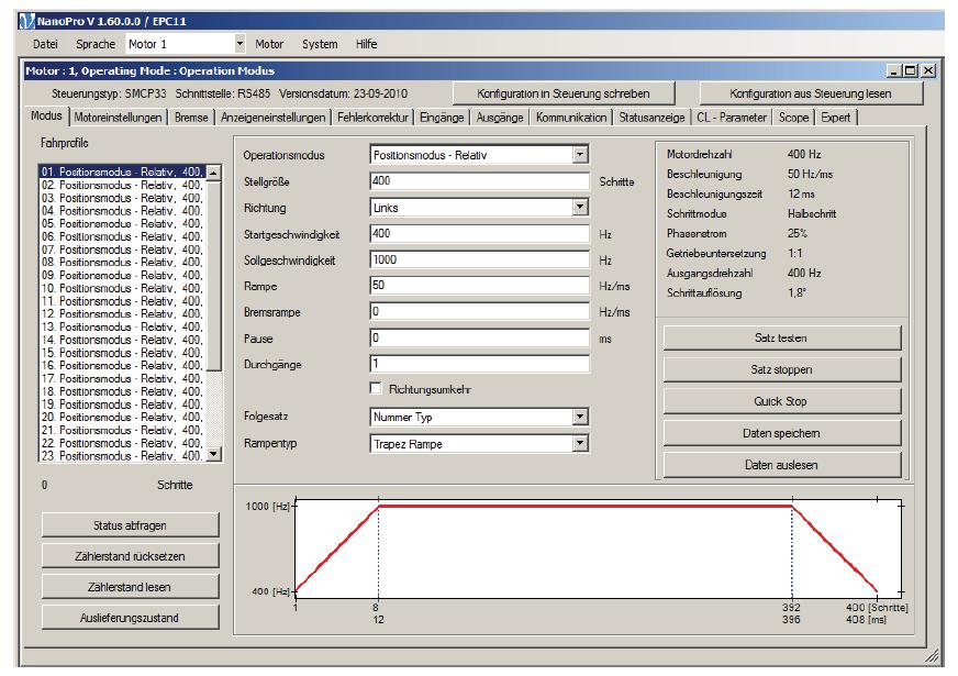

#2549841
Andi schrieb:
> und bei erreichen der gewünschten Stellung stehen bleiben
woher weist du, welche tatsächliche Stellung der Motor hat? Sowohl die
angenommene aktuelle Stellung als auch die angenommene, angefahrene
gewünschte Stellung könnten ja durchaus durch Schlupf etc. gar nicht die
sein, welche sie sein sollen.
Beim Diskettenlaufwerk wurde das so gemacht, daß der Kopf zur
Spurpositionierung solange Richtung "Spur 0" verfahren wurde, bis ein
seperater Sensor (Lichtschranke) meldete "Ich bin jetzt auf Spur 0"
> Diese Verlangsamung der Geschwindigkeit soll vermeiden,
> das der Motor über die gewünschte Stellung hinaus läuft.
Schlupf kann nicht nur beim bremsen, sondern auch beim Beschleunigen
auftreten. Ist beim Auto mit den durchdrehenden Reifen  beim Start auch
nicht anders.
> Wie lässt sich die Geschwindigkeit des Motors regeln?
Wie beim Auto, wo man auf Gas oder Bremse tritt ;-)
Hier beim Schrittmotor durch abfahren einer "Rampe". D.h. du must z.B.
100 Schritte verfahren, und teilst dann den Verfahrensweg auf in
10 Schritte beschleunigen
80 Schritte normalfahrt
10 Schritte abbremsen
die jeweiligen Phasen (beschleunigen, normalfahrt, abbremsen)
unterscheiden sich "nur" dadurch, in welcher Geschwindigkeit die
einzelnen Phasen deines Schrittmotors jeweils wechselweise angesteuert
werden.

P4DIR   =   0x0F;       // Ports 4.0 - 4.3 Steuerausgänge
// P4.0 = Freigabe; P4.1, P4.2 = Fahrprofilauswahl // //(00=Hand, 01=rechts, 10=links); P4.3 Start
P4SEL   =   0x00;    // normale I/O Funktion
P7DIR   =   0x01;     // Port 7.0 Taktausgang für Motorsteuerung
P7SEL   =   0x00;     // normale I/O Funktion
P1DIR   |=   0x01;       // P1.0 output Kontroll-LED
P1DIR   &=   0x7F;    // P1.7 input S1
P1SEL   =   0x00;     // normale I/O Funktion
P1IES   =   0x80;    // Interrupt bei fallender Flanke

#2550257
Clemens M. schrieb:
> Ist der source code denn jetzt aus der Firmware von diesem
> Controllerboard? Denn das wird über ein Windows tool konfiguriert oder
> wie ist der Screenshot zu verstehen.
> Ich bin jetzt echt verwirrt.
Dann les den Thread. Der Source Code ist von dem TO
Der Schrittmotorcontroller ist ein richtig komfortables Teil, das -wenn
ich richtig gelesen habe- sogar in einer Java ähnlichen Sprache
richtiggehend programmiert werden kann.
Das Bild zeigt daß so Dinge wie Rampen zu den basics des Controllers
gehören.
Man muss sich halt mit dem Teil auseinandersetzen.

Ich habe das Handbuch mal -überflogen- obwohl es mich so sehr nun dann
doch nciht interessiert.
Anscheinend wird der Treiber dann doch im sog.  Takt/Richtungsmodus
betrieben und somit müsste der TE doch selber für beschleunigen und
bremsen sorgen. (warum sollte seine Software sonst das Richtungssignal
und Takte erzeugen)
Wenn das so ist - würde ich dazu raten einfach mal mit dem Timer rum zu
spielen und eben eine Rampe zu erzeugen.
Hast du die Software vorgesetzt bekommen? Kannst du den Ersteller dieser
Fragen zu seiner Planung stellen?

#2550350
Chris schrieb:
> Es handelt sich bei meinem Problem wie bereits mehrmals und auch in der
> Überschrift erwähnt um eine Regelung, nicht um eine Steuerung.
Aha, und wo berkommst Du das geschwindigkeitsabhängige Signal her?
Hast Du einen Tachogenerator oder einen optischen Weggeber auf der
Achse Deines Scrittmotors befestigt?
> @Taktfinder: Die Software habe ich bereits verwendet und alle
> Einstellungen funktionieren auch soweit, auch mit der Rampensteuerung
> klappt alles soweit.
Interessant, das man die wichtigsten Details erst so spät erfährt.
Ist das hier eine Art Ratespiel ala Jauch?
> Und da sind meine Schwierigkeiten, bei der Codeerstellung für die
> Regelung der Geschwindigkeit.
Regeln kannst Du nur, wenn Du auch einen entsprechenden Geber hast.
> Es geht mir um die Erstellung eines Codes, mit dem ich diese
> Geschwindigkeit regeln kann!!
Da musst Du einen Soll/Istwertvergleich machen.
> Das mit der Sollstellung habe ich nicht ausführlich erklärt:
Nicht nur das...
> Der Motor soll nach sechs Umdrehungen stehen bleiben, zuvor aber etwas
> langsamer werden.
Bei sechs Umdrehungen lohnt es sich ja gar nicht erst, überhaupt
eine hohe Geschwindigkei zu erzeugen.
> Genau da liegt mein Problem. Wie kann ich das in einem Code realisieren,
> das mein Motor langsamer werden soll!
Das hängt u.a. davon ab, ob Du den Taktgeber der Nanotec Steuerung
benutzen willst, oder ob Du den Takt selbst erzeugen willst. Falls
lezteres frage ich mich allerdings, warum Du die Steuerung über-
haupt dazwischengeschaltet hast.
